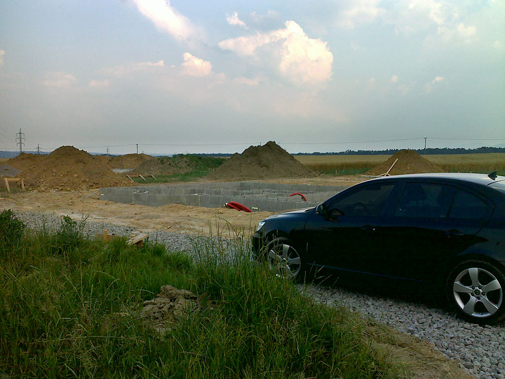

Libor F. Odesláno Červenec 18, 2010 Autor Sdílet Odesláno Červenec 18, 2010 Včera večer jsem vyfotil auto poprvé na pozemku u základů. Omlouvám se, že se to info netýká auta, ale snad pochopíte mou radost z toho, že se mi plní můj sen. 0 Citovat Odkaz ke komentáři

Bladik Odesláno Červenec 20, 2010 Sdílet Odesláno Červenec 20, 2010 Kurna to sou zaklady na atomovy kryt Nopova folie, je takova ta cerna s pravidelnyma vystupkama a slouzi pro odvod vlhkosti od baraku. V podstate aby ti nevlhl dum od zakladu, i kdyz tam mas izolaci od zakladove desky, tak toto slouzi aby ti to nenasavalo od zeme. Samozrejme je dobre si udelat okolo baraku kacirek, ktery take slouzi pro odvod vlhkosti od sten. 0 Citovat Odkaz ke komentáři
jar_da Odesláno Červenec 20, 2010 Sdílet Odesláno Červenec 20, 2010 odpad v garáži máš? pokud tam budeš dělat dlažbu, tak aby měla kam odtékat voda z auta, já nakonec nedělal v garáži izolace v podlaze a na podkladový beton jsem dal jemnou drť a položil zámkovou dlažbu, odpadly mě starosti s povrchovou úpravou garáže a navíc docela pěkně saje vodu a roztátý sníh z auta 0 Citovat Odkaz ke komentáři
Bladik Odesláno Červenec 20, 2010 Sdílet Odesláno Červenec 20, 2010 Podle te fotky je videt ze tam neco ma, ja treba odpad v garazi nemam, protoze si auto vzdy ocistim v zime nez si ho zavezu do garaze, ale mozna to take byla mala chybka, ale zase tam mam jen natrenej betonek, nemusim resit izolovani podkladu a davani nejake dlazby...kazde ma svoje. 0 Citovat Odkaz ke komentáři
