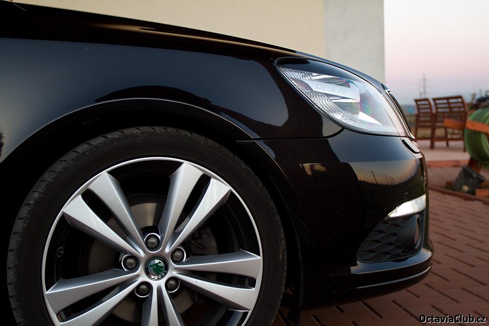

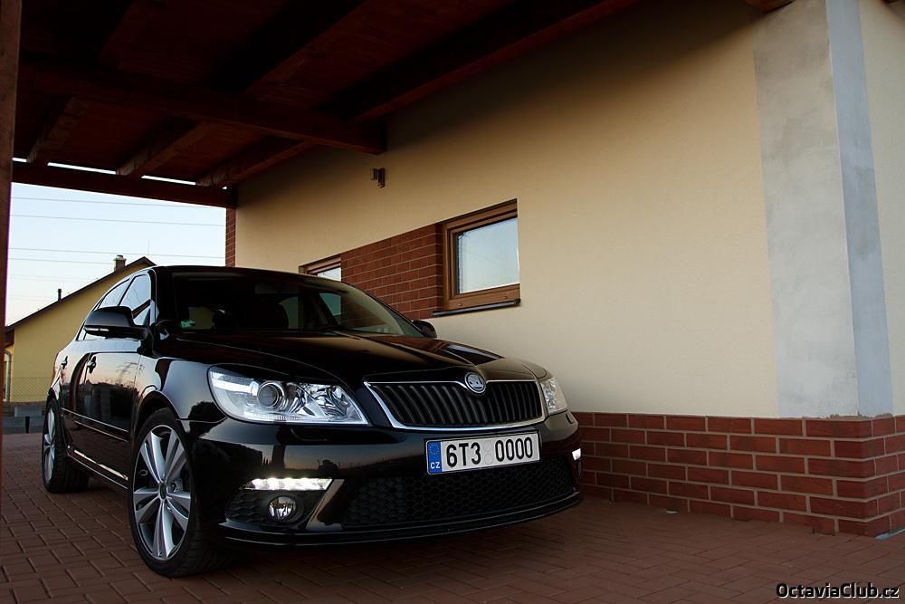

Tak už je auto snížené. A jsem spokojený na více než 100%. V co jsem doufal, to se splnilo. Předek byl strašně vysoko, celých 69cm od země k horní hraně blatníku, a po snížení je 65,2cm. Zadek byl už předtím nízko, níž než předek, rovných 67cm a teď kleskl jen na 66cm. Vypadá to moc dobře. A co se týká jízdních vlastností, tak to jsem spokojený dvojnásob. Je to komfortnější než předtím. Je to zároveň měkčí a jakoby tvrdne postupně při drsnější jízdě. Takže na dálnici a bežných cestách v porovnání s origo sportovním podvozkem je to měkčí (i manželka si to pochvalovala) a když je potřeba, tak v zatáčkách krásně drží. Pokud máte někdo originál sportovní podvozek, tak neváhejte a vyměňte pružiny. Těch pár tisíc stojí za lepší vzhled a hlavně opravdu větší komfort. Zhoršení průjezdnosti nečekám, zadek je skoro stejně a ten předek byl předtím extrémně vysoko, teď je právě akorát. Měl jsem si to koupit už dávno.
Co ještě musím udělat je to, že musím nechat seřídit světla, teď mi svítí moc před auto, jak se snížil ten předek. Ale to je maličkost.
PS: Cjoctaviane, sorry, zapomněl jsem vyfotit ta světla, ale myslím na to a při nejbližší příležitosti vyfotím.
