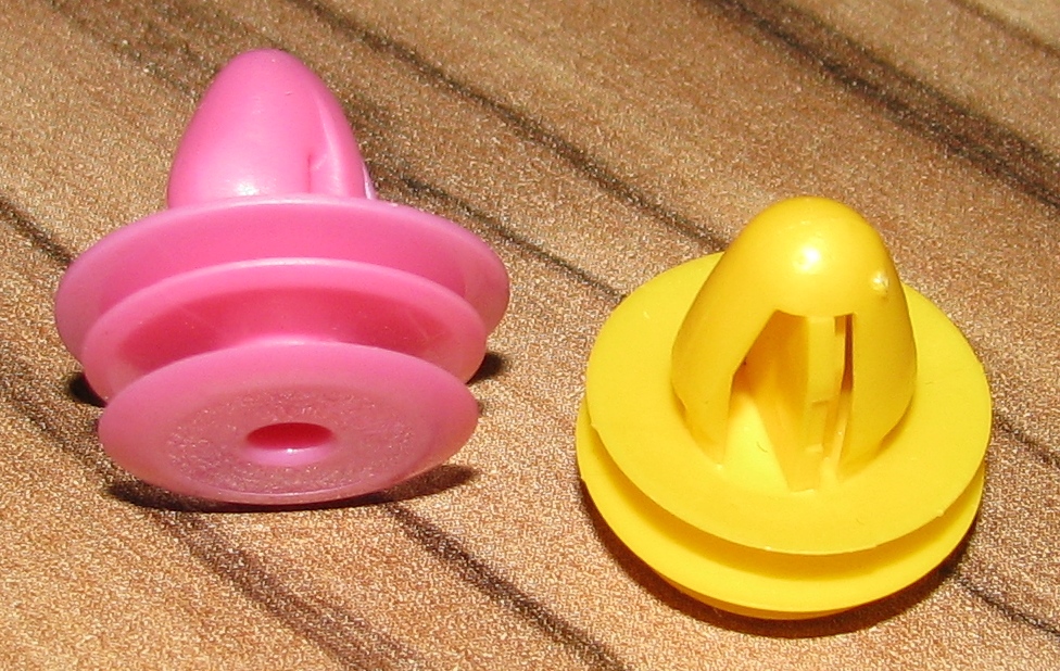

tyto se mi nezdají stejné jako na OII, večer dám foto těch nových OII
EDIT:
vlevo zelený starý typ, vpravo bíly nový typ, má tvar jakoby šroubovice, a je z měkčího materiálu
... i když jak se tak dívám na ty Olafovy, možná by pasovaly, jen ji chybí ta gumka dokola
