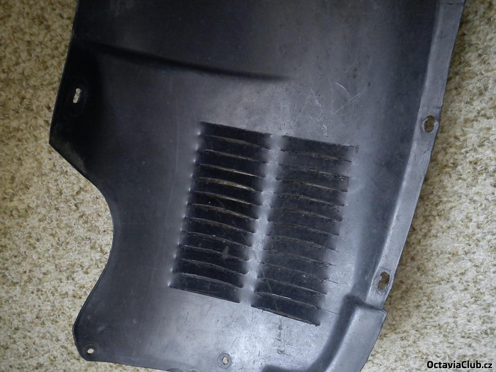

Taky jsem se pustil od mřížky pro lepší chlazení intercooleru....tohle je výsledek....celá radost z tohoto úsilý ovšem trvala jen pár minut, jelikož jsem neměl podběh po straně přidělám k nárazníku a dole k plastovému krytu motoru.....takže mi náporem vzduchu samozřejmě drhnuly oba podběhy o penumatiku a oba se prošoupaly naskrz....tušil jsem, že to tak dopadne....Takže oba podběhy budu měnit a opět si budu hrát s mřížkou:-/

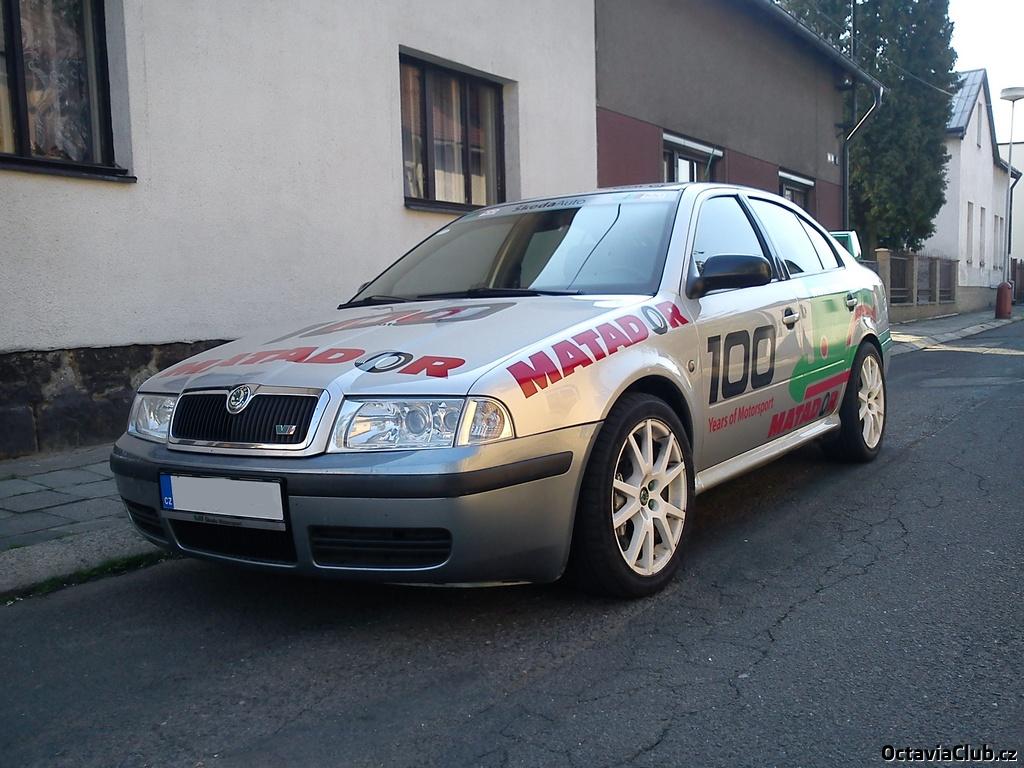

Tak konečně mám na autě opravený nárazník...vypadá moc pěkně...(dle informací od známého lakýrníka, který mi to dával do kupy na něm bylo snad 10-15 vrstev různých tmelů, laků,..)...nárazník byl díky tomu neskutečně těžký....velká část toho všeho šla dolů a konečně zase vypadá jak má (bohužel je fotka dělaná jen mobilem).
Upraveno uživatelem Michael99
Tak konečně je Pepík zase v cajku a ještě bude o pár kilo lehčí, tudíž rychlejší :-)))
No jo, je z toho teď úplná raketa :lool:

Ta uprava nadkolí pro IC je bomba toto jsem dával ještě na staré forum (cca 2006 co jsem dal agregát RS) vymodeloval jsem to na origo nadkolí bez žádného vkládání něčeho hotového přesně jak to máš ty :-)))) díl je na autě jako origo udělal jsem takto pár kousků pro příznivce octavíí a vše dodnes funguje :-))))
Mě tato myšlenka napadla když mě upravovali ECU tak to doporučoval chlapík že tam dávají nadkolí z A3 atd ale s dost velkou upravou řezat staré a dávat půlku na půlku a to jsem mu řekl hele to né já to tam udělám do toho dílu origo:-)))))

Úprava podběhu nebyla žádná extra složitá věc a vypadalo to i docela pěkně a funkčně....to vše do doby, kdy jsem díky jinému nárazníku (viz strana 5), který jsem měl přechodně na autě, nepřidělal ve spodní části a postraně podběh a ten se mi vlivem náporu vzduchu při jízdě přimáčkl na penumatiku a prodřel se. Takže mě úprava podběhu čeká znovu:-/

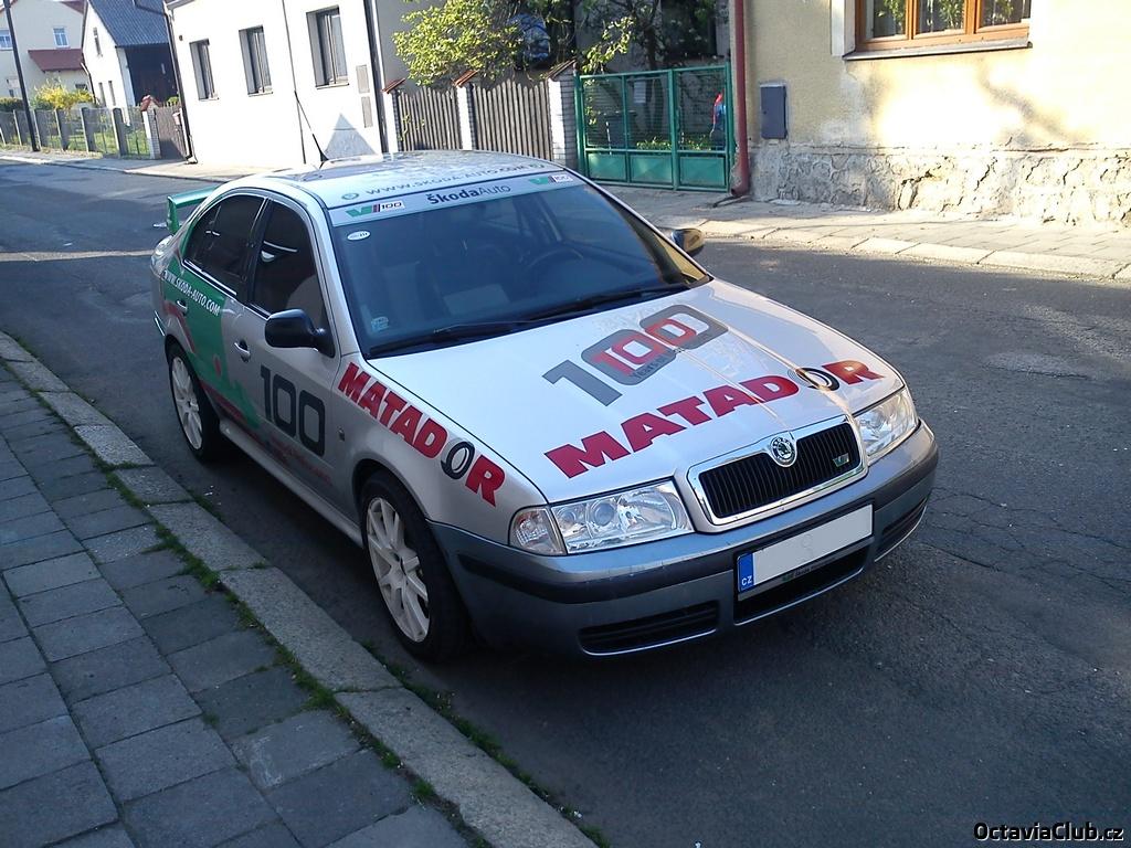

Jakypak zmeny?Ze by novy polepy? ;)

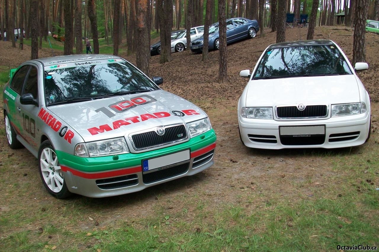

Jj, správně, pruhy na předním a zadním nárazníku a nápis skodaauto...
