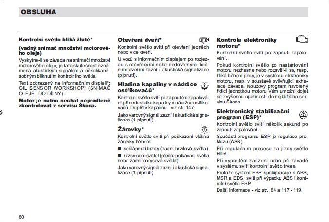

Ahoj. Prosím vás o odpověď a radu ohledně pár kontrolek na O1 poface.
1) Co je prosím za kontrolku mezi rezervou paliva a tloušťkou brzdového obložení. Nad hladinou kapaliny v nádobce ostřikovačů. Vypadá to jako auto s otevřenou kapotou. Nikde v manuálu o této kontrolce nic není.
2) Kontrolka dobíjení svítí jako jediná po otočení klíčku neustále. Nezhasne až do nastartování. Je to v pořádku?
3) Kontrolky ESP a ABS pa nějaké době zhasnou, ale při startování vždy probliknou. Je toto taky v pořádku?
MOC díky a omlouvám se za pro někoho možná hloupé dotazy :huh:
1. z paměti jestli si pamatuju ... je to otevřený dveře (červená)
2. jo tak je to správně + měly by svítit ještě elektroniky motoru a po nastartování vše zhasnout
3. všechno by mělo po nastartování zhasnout. Při startování je asi možná probliknutí.
