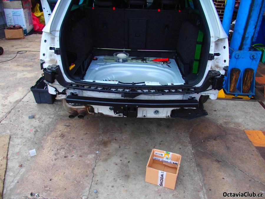

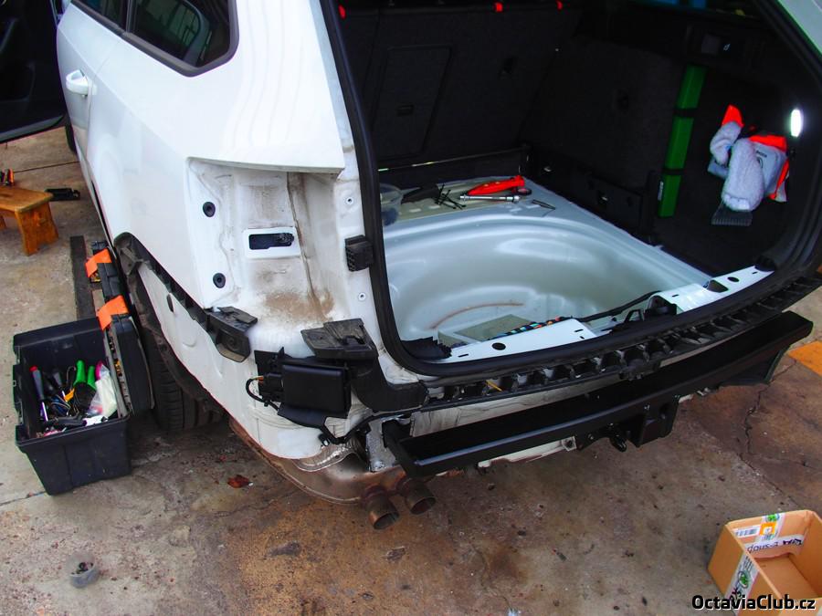

další pán na mrtvý úhel... když už se dělalo to tažné, tak proč to neudělat , zrcátka se osadí v 2. etapě :)
jedna z nejvíc full OIII co je možná RS 4x4 mimo těchto dvou věcí a DCC naprosto vše :palec:

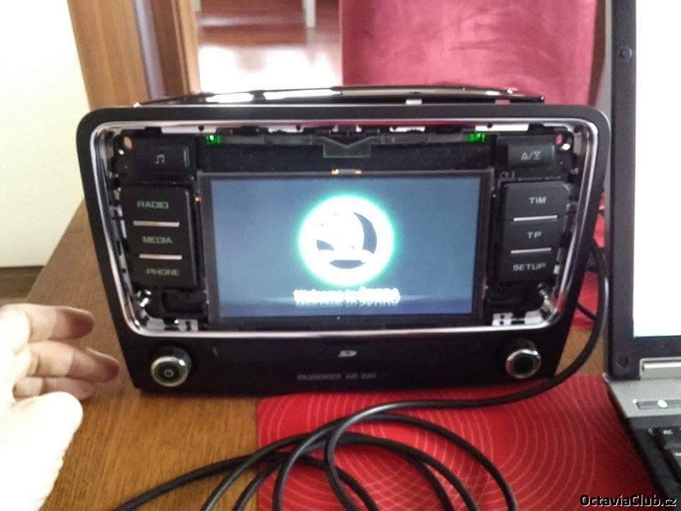

Tak dneska u Jardy na mojí O III. úspěšně vyměněno Bolero za starý Swing + dodělání stmívací zrcátko se svět. a dešťovým senzorem....
Precizní, kvalitní a rychlá práce, za více než adekvátní cenu a jako bonus prima pokec....tak ještě jednou díky a uvidíme se u předních senzorů
