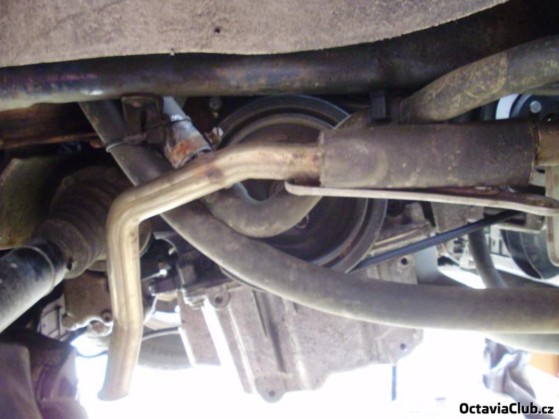

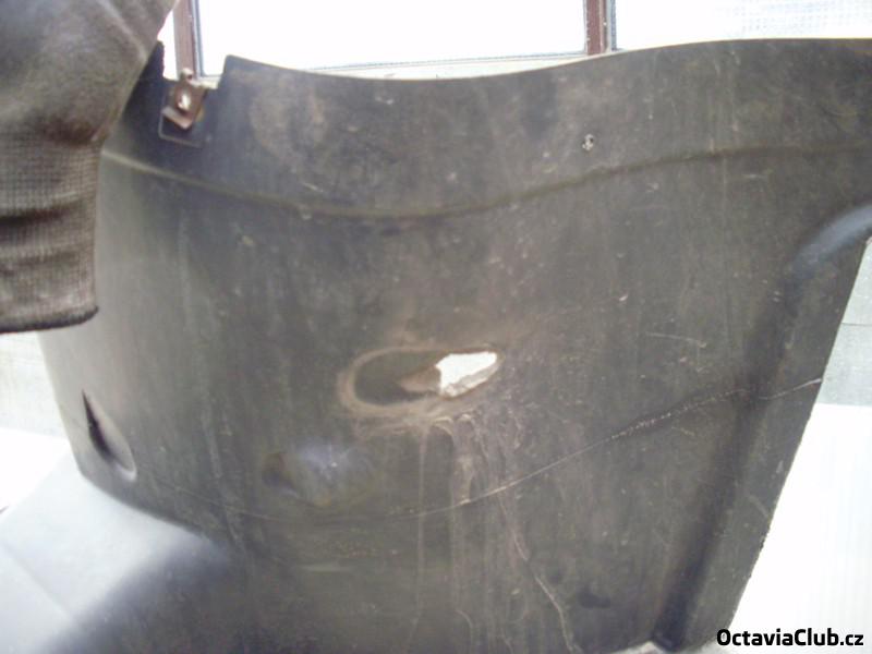

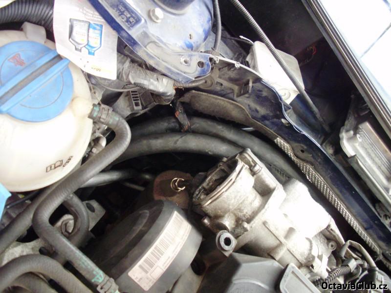

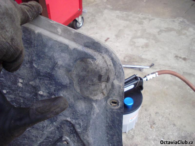

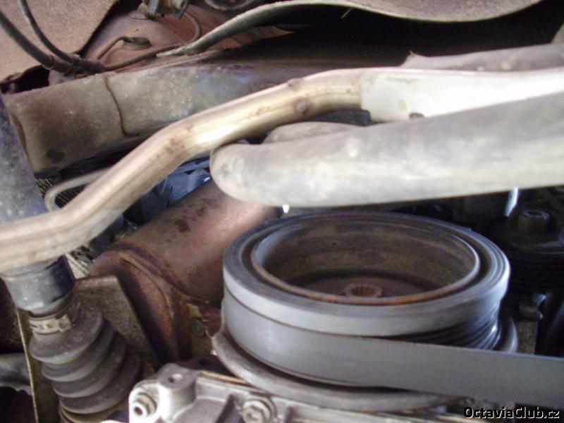

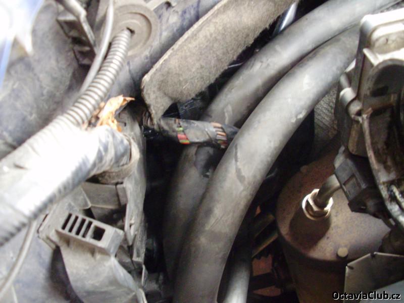

trošku volna, tak lovím fota za poslední 3 měsíce..... taková trošku zvrzlá montáž nezávislého topení do OII 4x4 BMM, obecně je to oříšek co se hadic na vodu týče, protože ofiko se tato varianta nikdy nedělala, ale je to řešitelné použitím dílů od bratra VW, to byl ovšem ten menší problém, někomu přebýval výfuk z benzínového webasta, tak ho dal na naftové a jelikož má nafta úplně jinak vedený výfuk a umístění tlumiče, tak to začalo trošku grilovat plasty.
Dřív se už předělávalo vedení paliva...teď výfuk a do budoucna nejspíše i rozvod vody
Zástavba originálního NT není levná záležitost, ale pokud se vše udělá tak jak má, bude bezproblémově sloužit do chronické poruchy oběhového čerpadla tak, jak má :D
