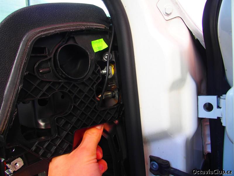

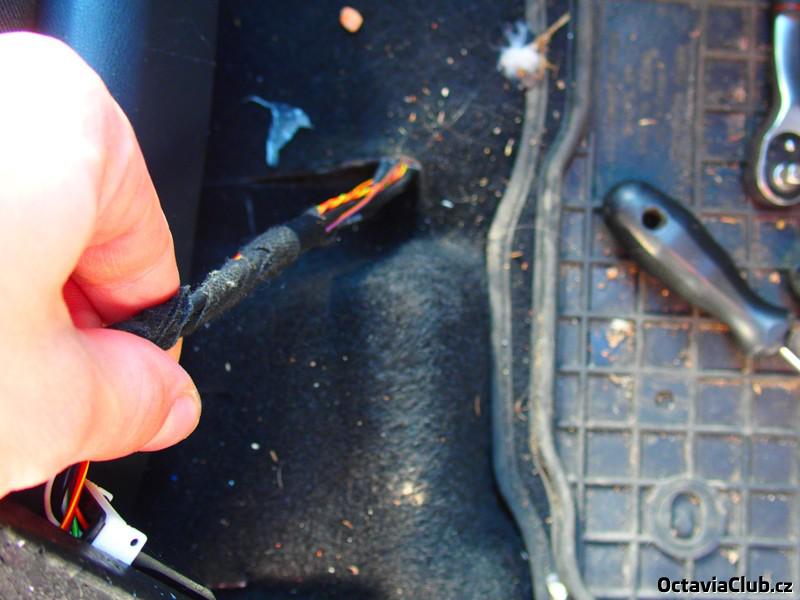

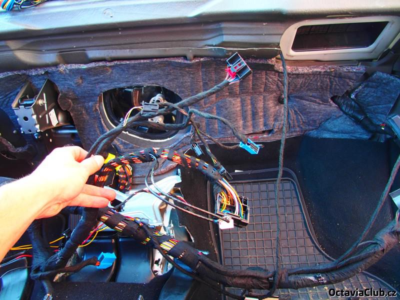

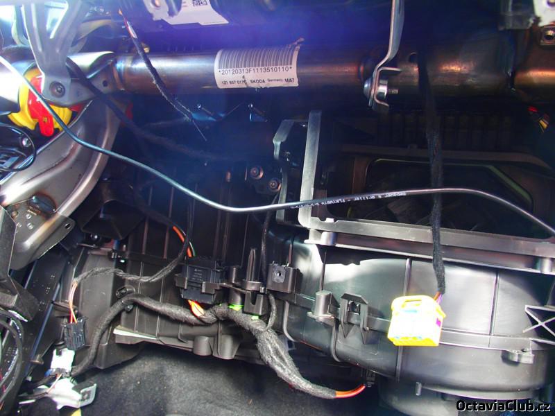

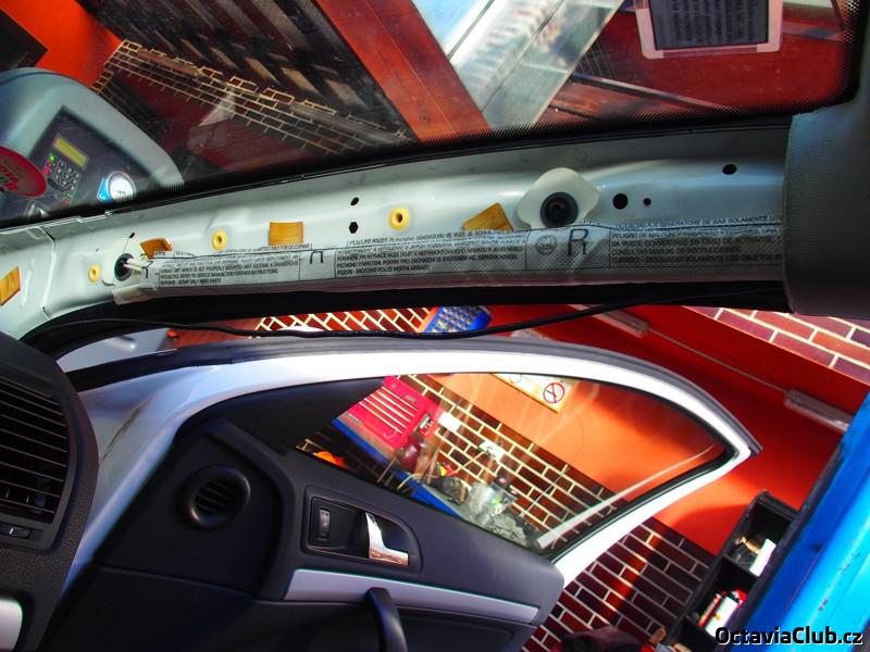

po delší době zase nějaké foto z montáže
OII přestavba na climatronic, bohužel při demontáži se zjistilo, jak někdo "krásně" dodělal origo HF sadu, pominu-li tažení drátů pod kobercem, nemožnost sundat skořepinu palubní desky bez štípání a to samé plátilo o výztuze..... nejhorší bylo vedení kabeláže k mikrofonu, které se volně válelo přímo v reakčním poli airbagu, tzn pytel by vyletěl nekorektně popřípadě by zmíněná kabeláž mohla ještě někoho zranit
poslední 4 obrázky jsou po opravě vedení
