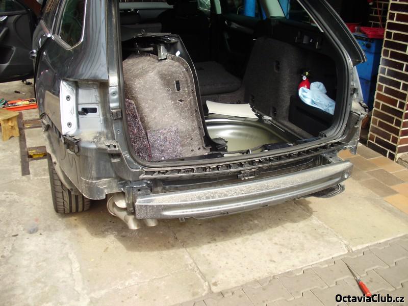

pár foteček - snad jsem to už nedával

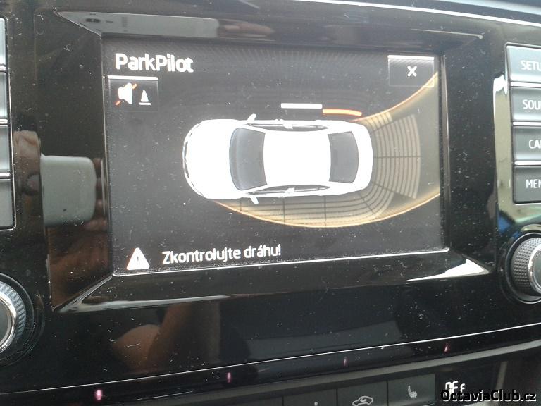

OIII - park assist PLA
