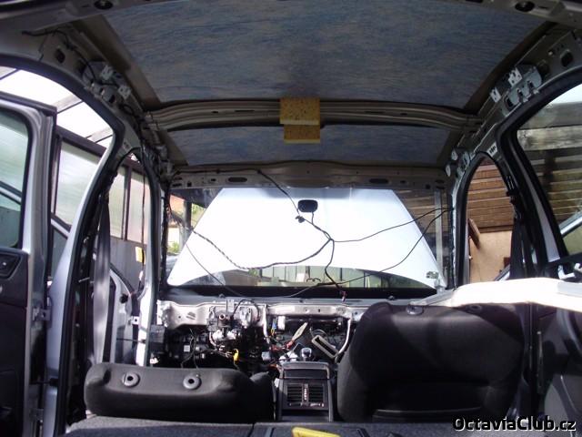

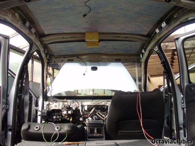

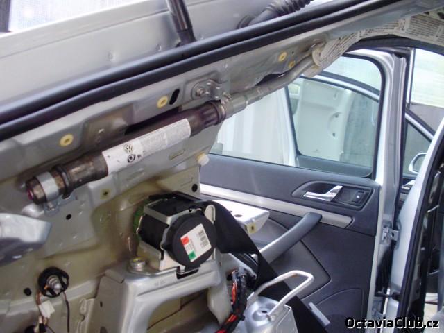

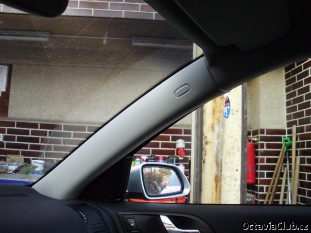

musíš na to jít s čistejma rukama, na starší stropnici se lehčí nečistota schová, ale na skoro novém autě se musí člověk už dost hlídat. Sloupky jsou hodně náchylné, ale dají se sundat bez dotknutí na tu čalouněnou stranu a montáž prakticky taky bez dotknutí. Samo sterility nikdy docílit nejde :D Ale taky se občas poštěstí a pak to po sobě člověk musí vyčistit

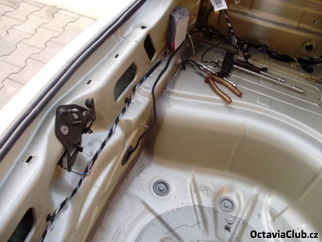

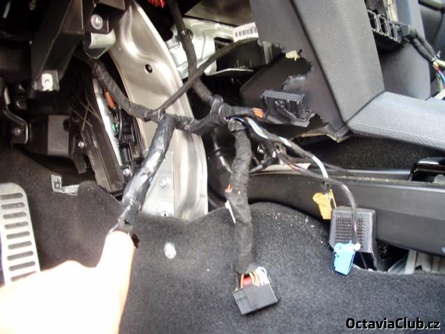

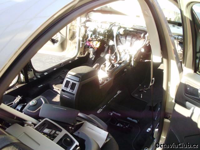

trocha bastlů za posledních několik měsíců:
- vedení parkováku protažené místem kudy jde tažné

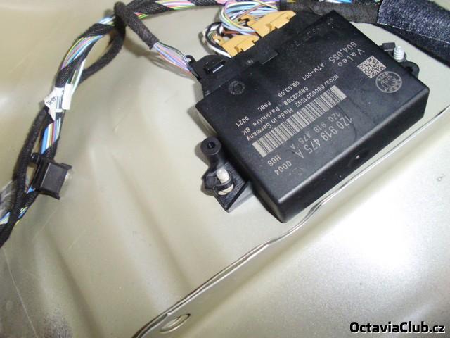

- jednotka parkováku měla na sobě místo matiček stahovací pásky

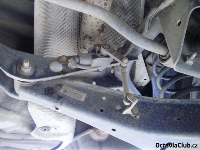

- na zadní nápravě nabastlené čidlo, které se dává na přední nápravu!!!

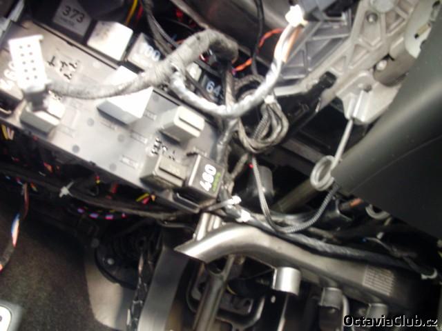

- nesmyslně protahané a X svazkama doslova zakablovaná palubka - nešla vyndat BSG

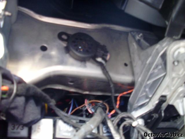

- repráček na pření PDC nalepený na výztuze ač o pár cm dál je jeho originální místo a drátu u něj bylo dost
- relé ostřikovačů, občas vyhodilo závadu = standartné relé zasazené v patici pro zesílené spínací kontakty

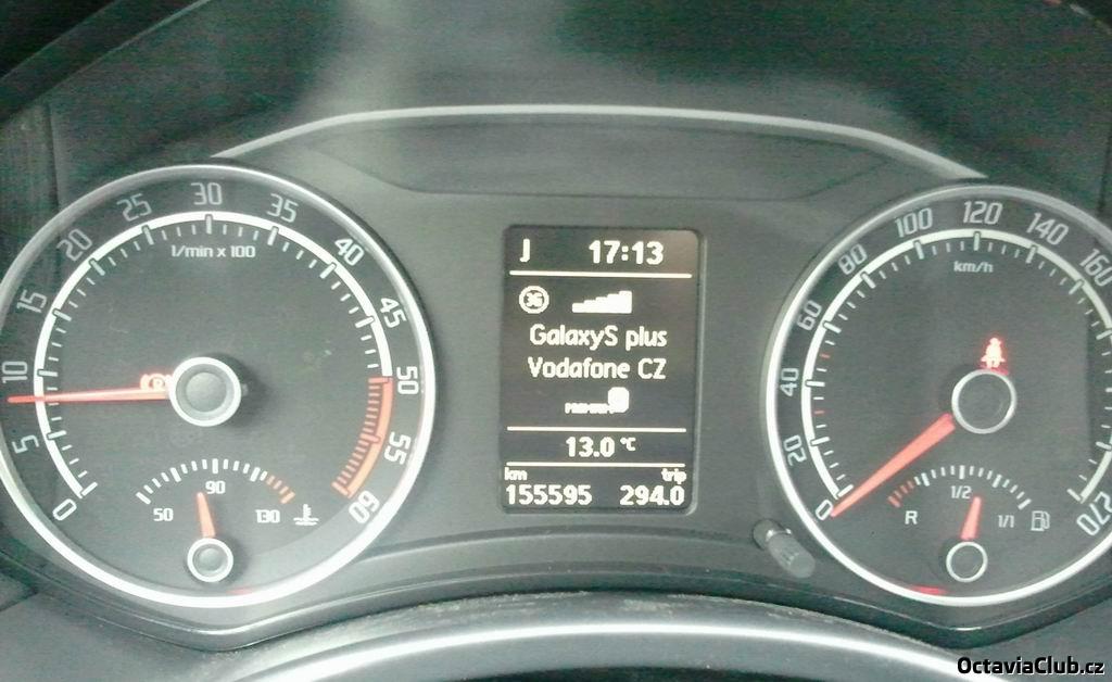

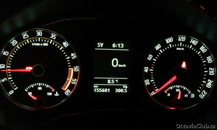

Tak jsme takhle jednoho dne s Jardou trochu zkoušeli a experimentovali (podobně jako před časem montáž a zprovoznění OII facelift sklápěcích zrcátek na model 2006)
Ve zkratce...
Rozchozené a plně funkční budíky z OII RS facelift v mojí OII model 2006!!!
Budíky s upraveným designem červené ručičicky alá Passat CC
Tímto děkuji šikovnému Jardovi a těsím se na další experimenty v budoucnu
