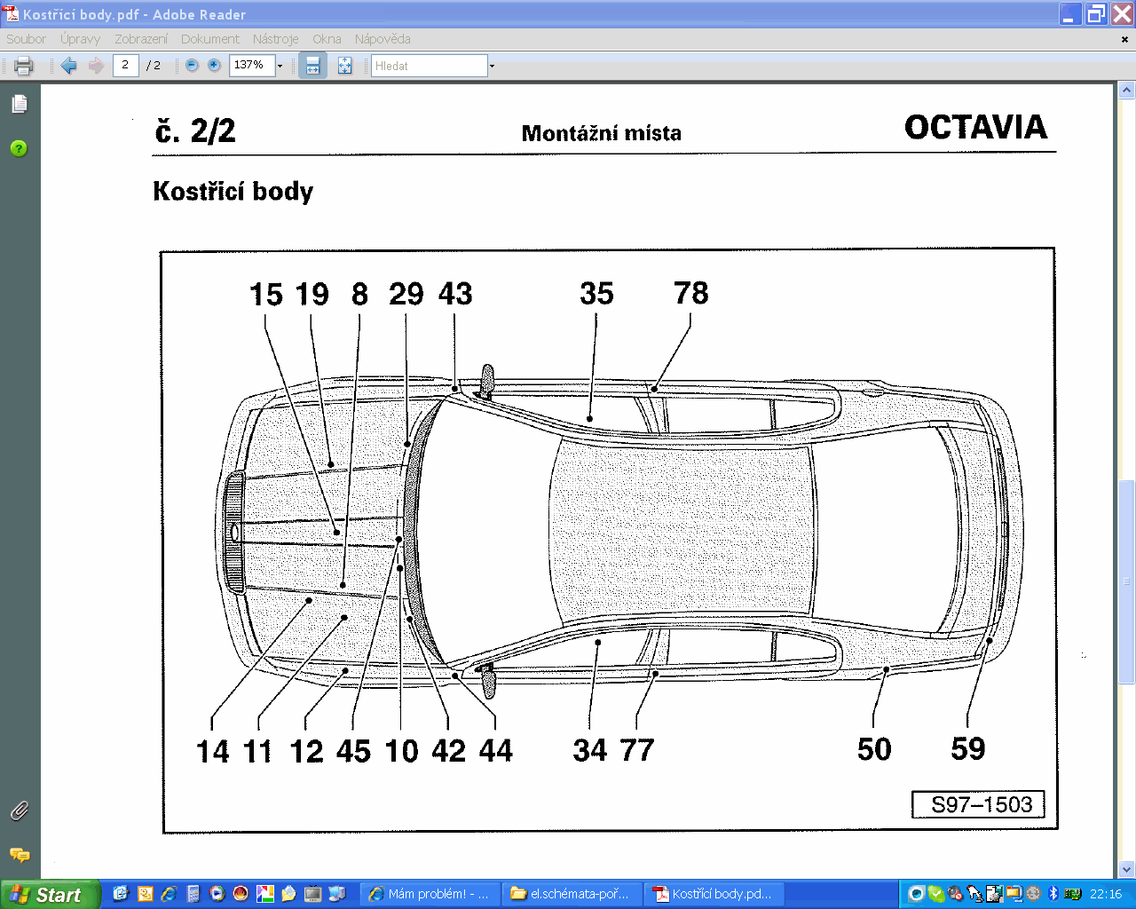

beedone Odesláno Srpen 11, 2009 Sdílet Odesláno Srpen 11, 2009 No snadno projdeš kostřicí body. Zkontroluješ jestli není někde zaoxidovaný nebo povolený. Tak toto PDF-ko by som poprosil komplet 0 Citovat Odkaz ke komentáři
krozo Odesláno Srpen 11, 2009 Sdílet Odesláno Srpen 11, 2009 No snadno projdeš kostřicí body. Zkontroluješ jestli není někde zaoxidovaný nebo povolený.by mě zajímalo kde sou ty body na předních bočních sklech? a taky na kapotě jich je tolik jo? já ji včera leštil a nic sem tam neviděl ;) ...na fábce to bude asi jinak že? 0 Citovat Odkaz ke komentáři
Vladan Odesláno Srpen 11, 2009 Autor Sdílet Odesláno Srpen 11, 2009 ........to sam taky nenasel na Oct1 0 Citovat Odkaz ke komentáři
1.8TSI Odesláno Srpen 12, 2009 Sdílet Odesláno Srpen 12, 2009 Sklo není vodivé, takže to opravdu neukazuje na boční okna a zrovna tok nejsou žádné na kapotě Budou někde pod předními sedadly a ta na kapotě ukazují pod kapotu do motoru. Bude to nějaký chumel drátů v počtu 1-10 který budou zakončený očkem a z kasle/motoru bude čumět šroub na který budou navlíknutý a přitažený matkou.... Povolit, oškrábat, prostríkat kontaktolem, zamlít a utáhnout 0 Citovat Odkaz ke komentáři
Vladan Odesláno Srpen 12, 2009 Autor Sdílet Odesláno Srpen 12, 2009 No to vim ze sklo neni vodive , ale na co to ukazuje :P ........pod sedadlem? tam sam to este nevidel . 0 Citovat Odkaz ke komentáři
