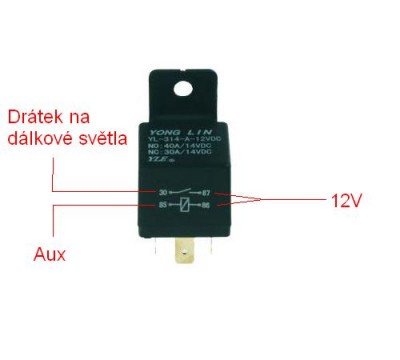

Ak mate magicar alarm ktory ma aux vystup tak sa to da napojit cez neho ja ho mam napojeny na hmlovky a svietia mi 20 sec.da sa nastavit aj na myslim 5 a 60 sekund.Len tam to nie je automaticky ale musim stlacit 2 na ovladaci.Mam to takto napojene cez rele. ;)
Ak mate magicar alarm ktory ma aux vystup tak sa to da napojit cez neho ja ho mam napojeny na hmlovky a svietia mi 20 sec.da sa nastavit aj na myslim 5 a 60 sekund.Len tam to nie je automaticky ale musim stlacit 2 na ovladaci.Mam to takto napojene cez rele. :smich:
Pánové, kde nejlépe najdu kablik na obě dálkovky (na lucasu? Jako světelnou houkačku?)? Nebo to musim zapojit přes diody a každou stranu dálkových zvlášť?
