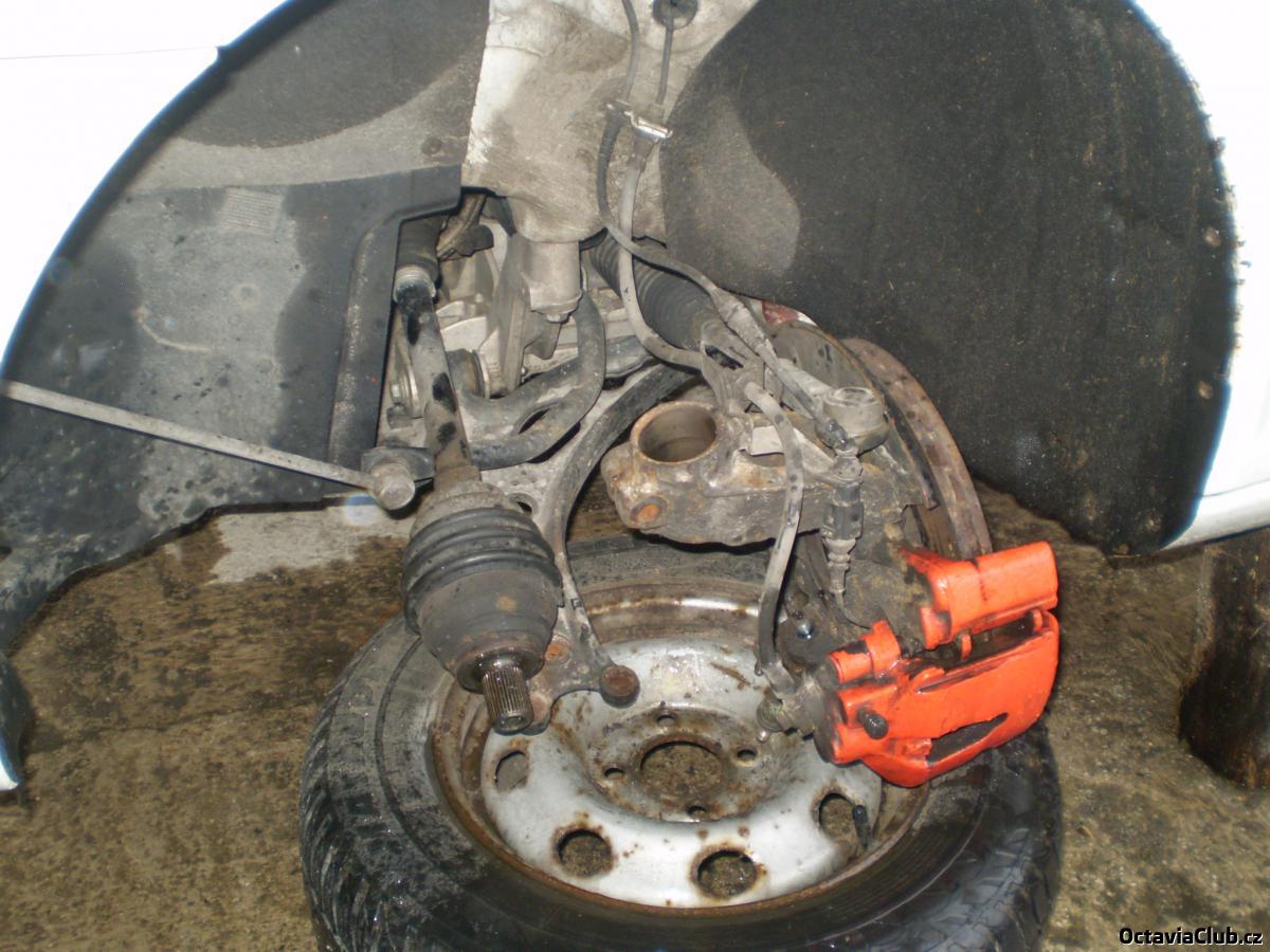

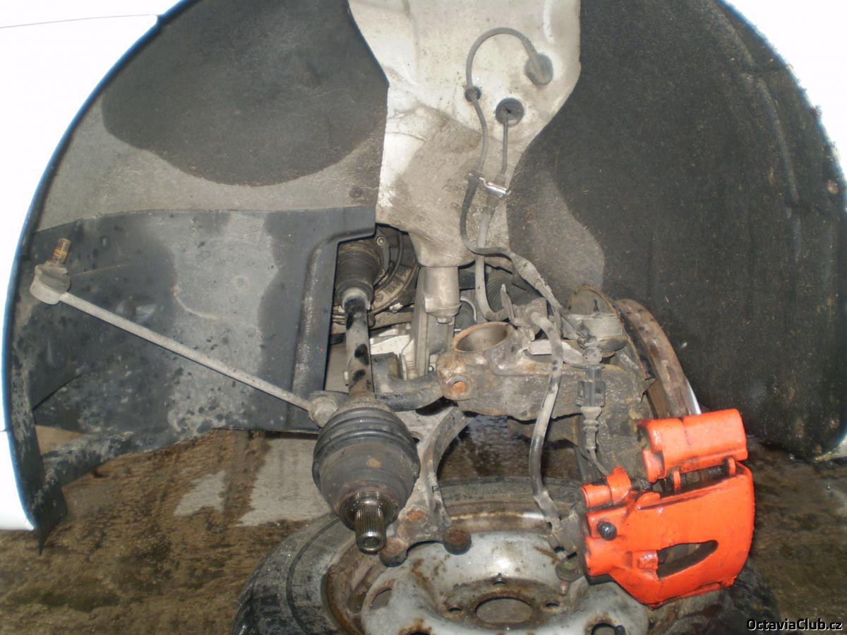

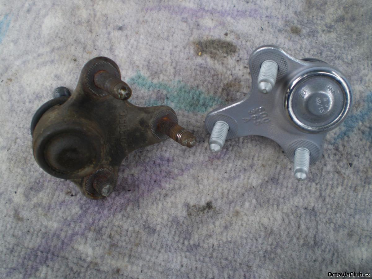

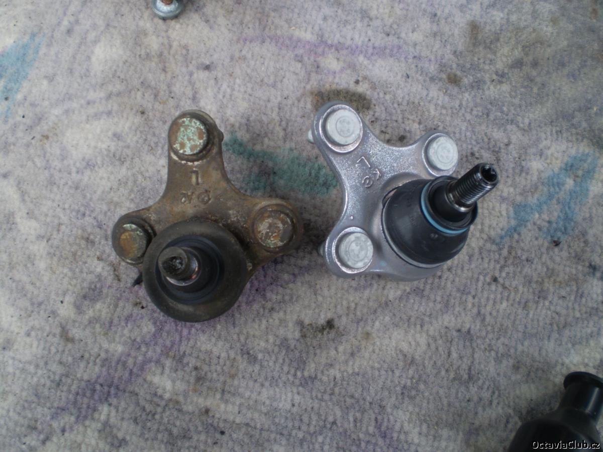

Dnes som sa konečne vrhol na ľavý predný tlmič,respektíve pružinu ktorá bola iná a ani tlmič nesedel moc dobre v tehlici... Pôvodná pružina mala farebné označenie označenie modrá-oranžová-oranžová-ružová(?) a aktuálna modrá-oranžová-oranžová-zelená. By ma zaujímalo,či tá pôvodná pružina bola zo 4x4 alebo zo sport podvozku? :D Teraz je to už konečne tak,ako to má byť :) A samozrejme to nemohlo ísť bez komplikácií a pri povolovaní spodného čapu mi nešla povoliť matka a nakoniec povolila aj so šróbom :( Takže som behol do dediny do servisu a našťastie mali čap na sklade :pivo:
Dá sa povedať,je to najnavštevovanejší (a hlavne seriózny) servis tu v okolí,ktorý sa špecializuje/špecializoval na značku Škoda,VW... Teraz už robia prakticky všetky značky :) Takže skladom majú najmä diely pre Škodu,VW a ostatné nie je u nich problém objednať a na druhý deň to tam majú... Ale veď Tomáš ty dobre vieš,že tam majú všeličo :wallbash:
Je to koleso z Renoltíka :jelen: Nechcel som nechať tehlicu s kotúčom opretú o zem a tak som zobral to,čo bolo podľa mňa najvhodnejšie :D

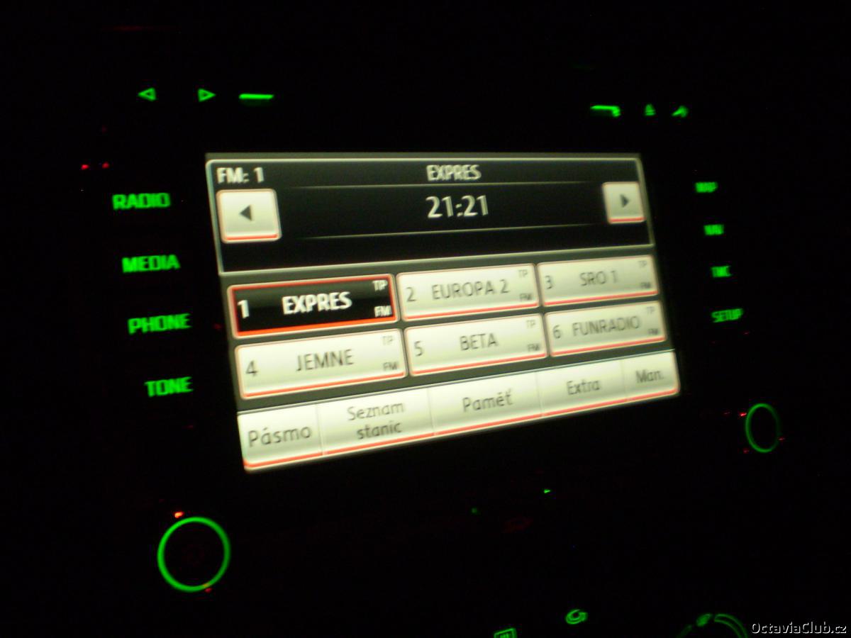

Osvetlenie už je premyslené,všetko okrem pár prvkov červenej pôjde do bielej :)
Hydraulik - robil som to 3-krát a vôbec som ten tlmič nedokázal vytiahnuť z tehlice bez povolenia poloosy a čapu naspodu ramena :huh: Najviac Ti asi dá zabrať vytiahnuť ten tlmič z tehlice,to je pôrod :D

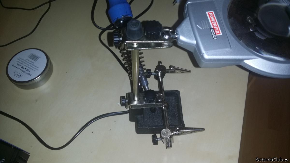

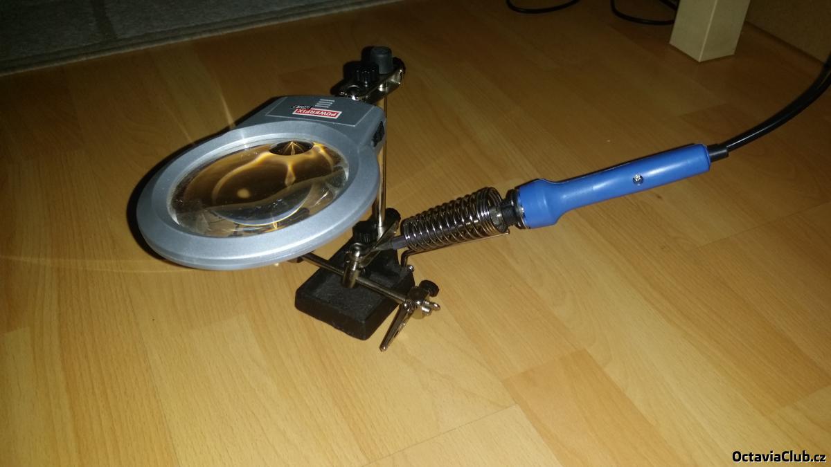

Ahoj koukám že všichni mění barvičky ve sluzebakovy máme celé auto modré a vypadá to pěkně a k blue race by se to hodilo ještě víc. Čeho se bojím je rozebirani nechci polamat nějaké packy atd pajeni by neměl být problém s třetí rukou. Nemáte třeba návody na rozebirani všech věcí co se preledkovavaji?
