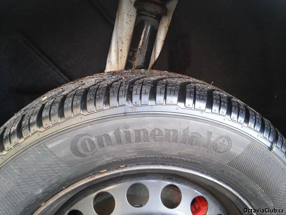

Tak zimáky sú od soboty (245 156km) na aute a musím povedať,že som s nimi riadne spokojný :palec: Sú úplne tiché,na vode držia perfektne,proste zatiaľ paráda :wub: Jedine,čo sa mi neľúbi,že auto s nimi moc nezmäklo,takže pružiny idú na jar preč,teda pôjde preč vtedy,keď zoženiem pružiny z RSy... Olej som ešte nestihol vymeniť,takže asi až o týždeň :unsure:
