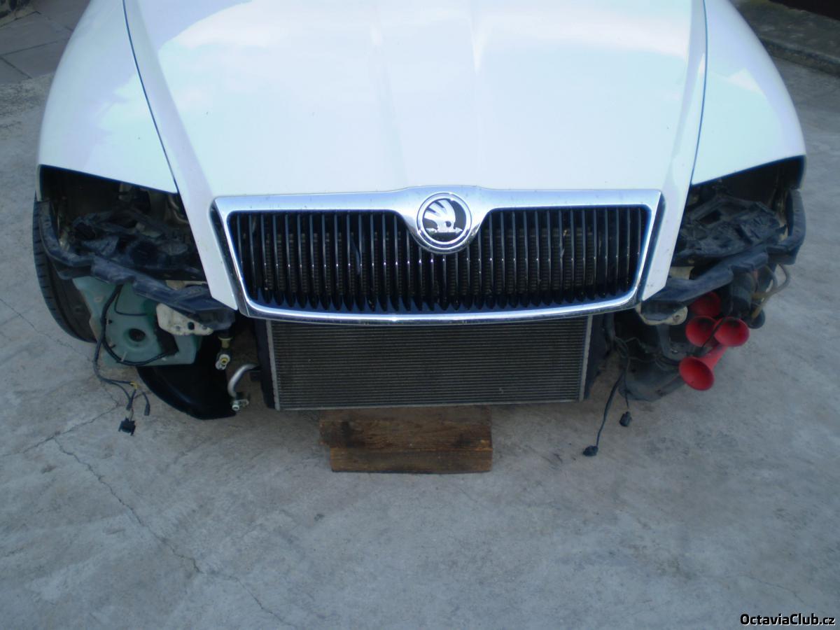

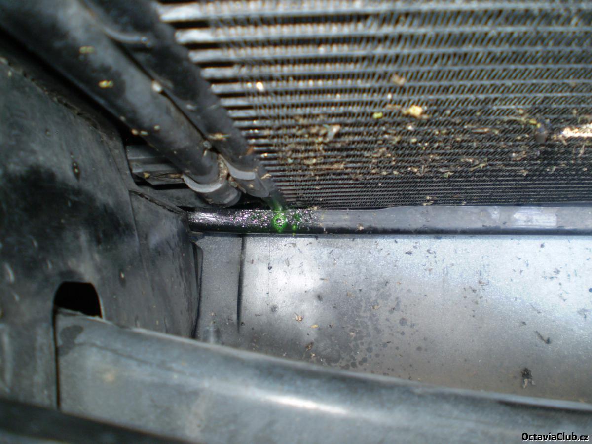

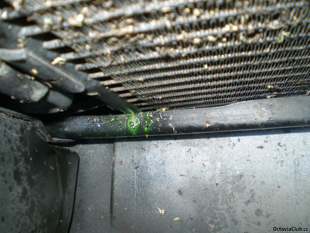

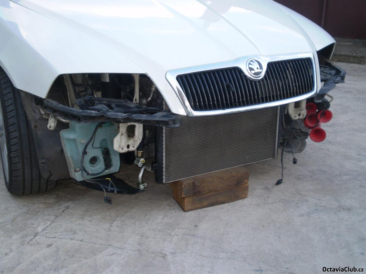

Bohužiaľ aj je :wallbash: Na vine je spodný držiak intercoolera,ktorý bol zlomený a tak mali chladiče voľnejší pohyb ako mali mať :angry: Dnes mi už aj prišiel chladič,ktorý objednali u nás v servise,ale bol to dánsky Nissens,ktorý bol bohužiaľ strieborný a strieborný nechcem. Teraz trochu aj ľutujem,že som ho nevzal,kedže zajtra sa už mohlo ísť na plnenie klímy,ale asi si radšej predsa len počkám na origo čierny... Momentálne je auto v takomto stave... Rozobraté som to mal behom 1 a pol hodinky :)

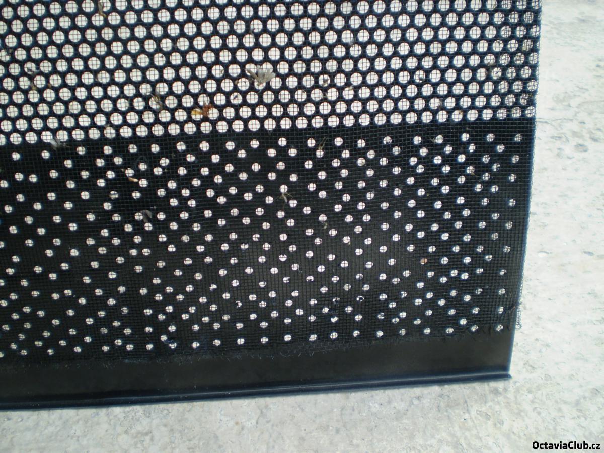

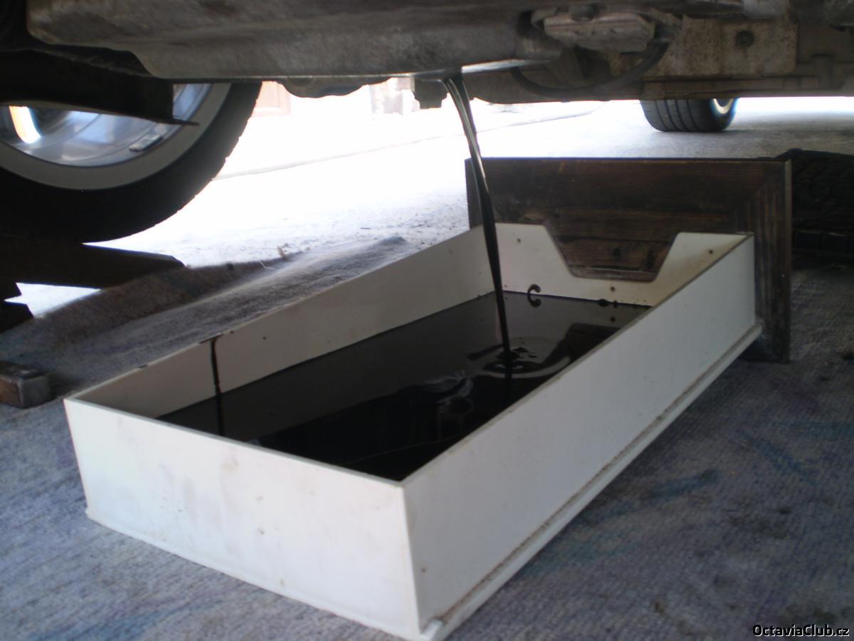

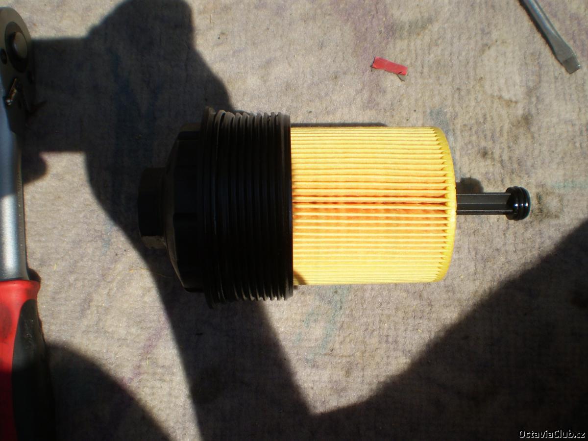

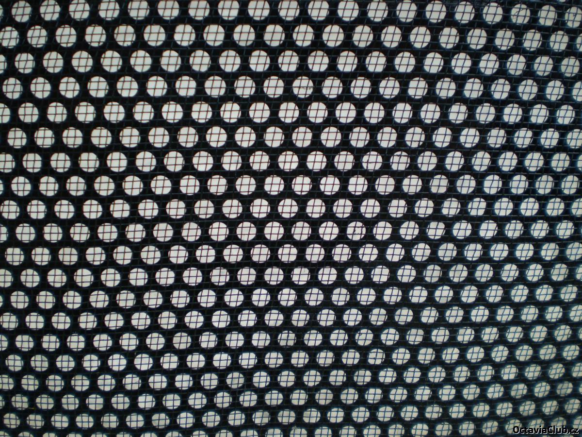

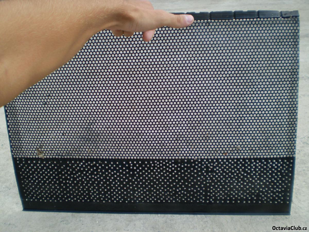

Pri 236 499 km bol vymenený po necelých 8000km olej + po výmene klímového chladiča daná pred chladič aj mriežka proti kamienkom/hmyzu. Dnešná skúsenosť so sieťkou pred chladičom bola ale taká,že auto sa nestíhalo chladiť,začalo samé od seba kúriť + si zaplo vetrák na kúrenie :blink: Sieťka išla okamžite preč... Ja som to otcovi hovoril,že moc vymýšľa,ked ju vyrábal a že to je blbosť...
+ Nejaká tá fotka od niekoho,kto skutočne vie čo robí :)
Tomáš viem o nej,odkedy som hľadal ako má byť správne umiestnené tesnenie na intercooleri... Vtedy sa mi zobrazilo dosť obrázkov z etky :) Ja maximálne tak upravím ešte túto mriežku :jelen: Lebo oco dal na ňu ešte aj jemnú sieťku a myslím si,že tá spôsobila to prehrievanie + aj ten spodok,kde sú menšie dierky :( Dám z nej odrezať ten spodok,zhodím tú jemnú sieťku a hotovo :)

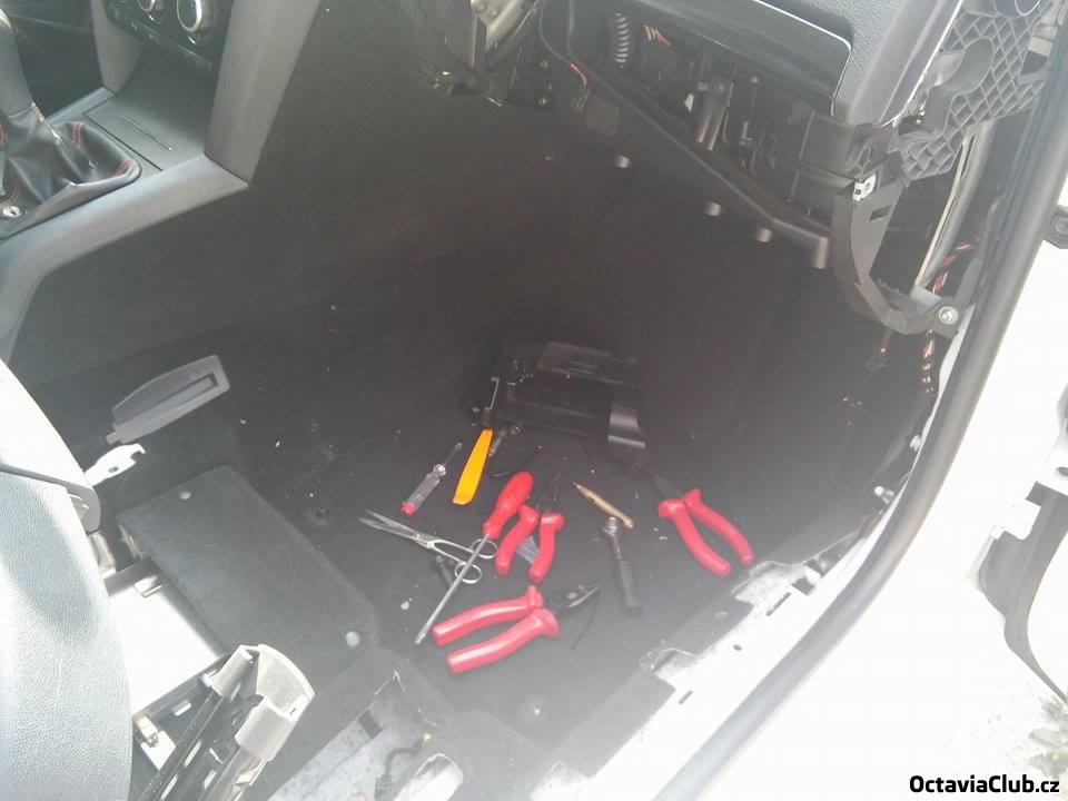

Doma mi ale momentálne konečne leží HF jednotka 1Z0 035 729B(podporuje predfl maxík a RNS510),ktorú sa mi podarilo konečne splašiť. Už dávnejšie som premýšľal nad HF jednotkou,ale ked som občas nejakú s týmto označením zahliadol,tak bola za cenu,ktorú už nie som ochotný do úpravy vraziť... Ale keď sa objavila táto za super cenu aj s držiakom a kobercom naň,tak nebolo už o čom premýšľať,kedže kabeláž na ňu už mám doma nejaký ten čas :) Cez týždeň sa mi ju dúdam podarí konečne namontovať :rolleyes: Fotot dodám neskôr... Aktuálne najazdené cez 240 600 km B)

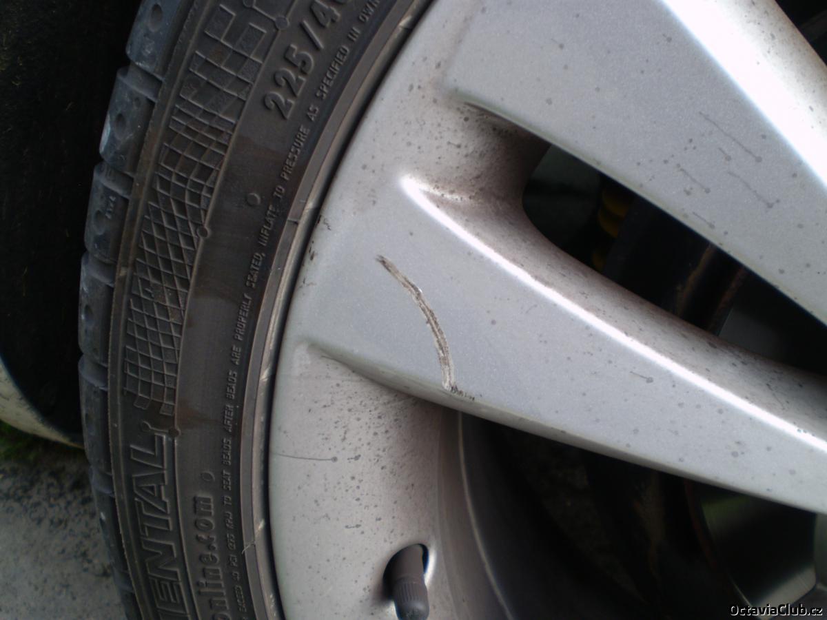

A je to tam :wallbash::pest::pest: :pest:Najhoršie,že ani neviem z čoho a kedy presne sa to stalo... Naposledy som umýval kolesá v Žamberku a vtedy to tam ešte nebolo... Ale odvtedy je spravených cez 2500km... Keďže bol ale škrabanec celkom čistý,tak sa to muselo stáť nedávno. Ja sa obrubníkom snažím vyhýbať oblúkom a otec mi hovorí,že ten dnes pri obrubníku nikde neparkoval :(
To naštve, ale za chvilku přezuješ na zimní a budeš to moci nechat opravit :-) Jak ti fungují ty neorigo parkovací senzory? Koupil jsem na netu fl jednotku i s parkovákama, další 3 jsem sehnal použité, ale funkční a poslední jsem koupil nový, takže celkem 8 senzorů, doufám že všechny budou fungovat.
