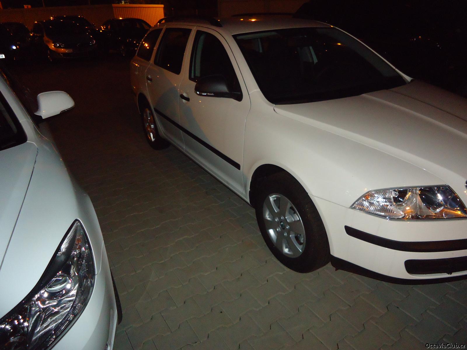

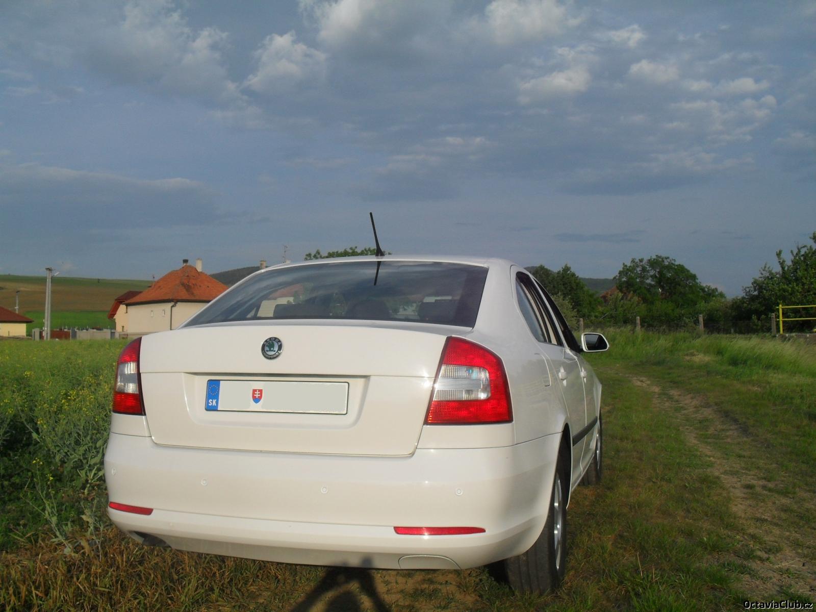

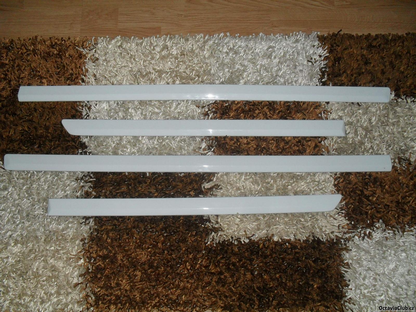

Tak konečne sú bočné lišty doma,len sa budú musieť prelakovať,lebo odtieň je úplne iný,niečo ako biela krieda (1000) :rolleyes:. Keď sa už budú lakovať bočné lišty,tak do bielej pôjdu samozrejme aj predné,ale ešte neviem čo s podnárazníkom.Buď pôjde do bielej celý alebo zostane čierny alebo ešte je tu ďalšia možnosť,že do bielej pôjdu len boky,tak ako je na foto :) ...a ešte jedna zmena na zadku,starý zadný nárazník som nenahodil len tak,niečo sa chystá :wub: .

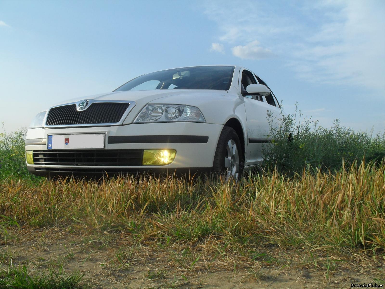

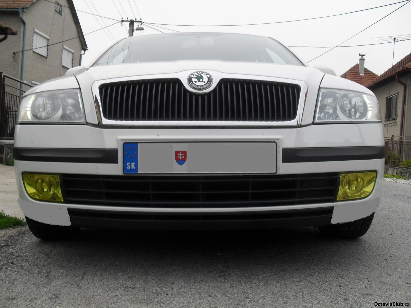

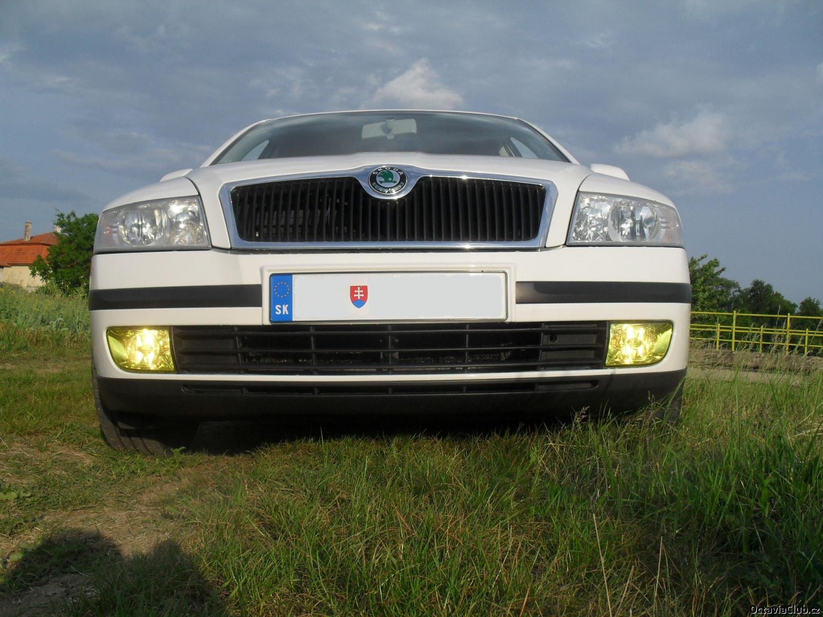

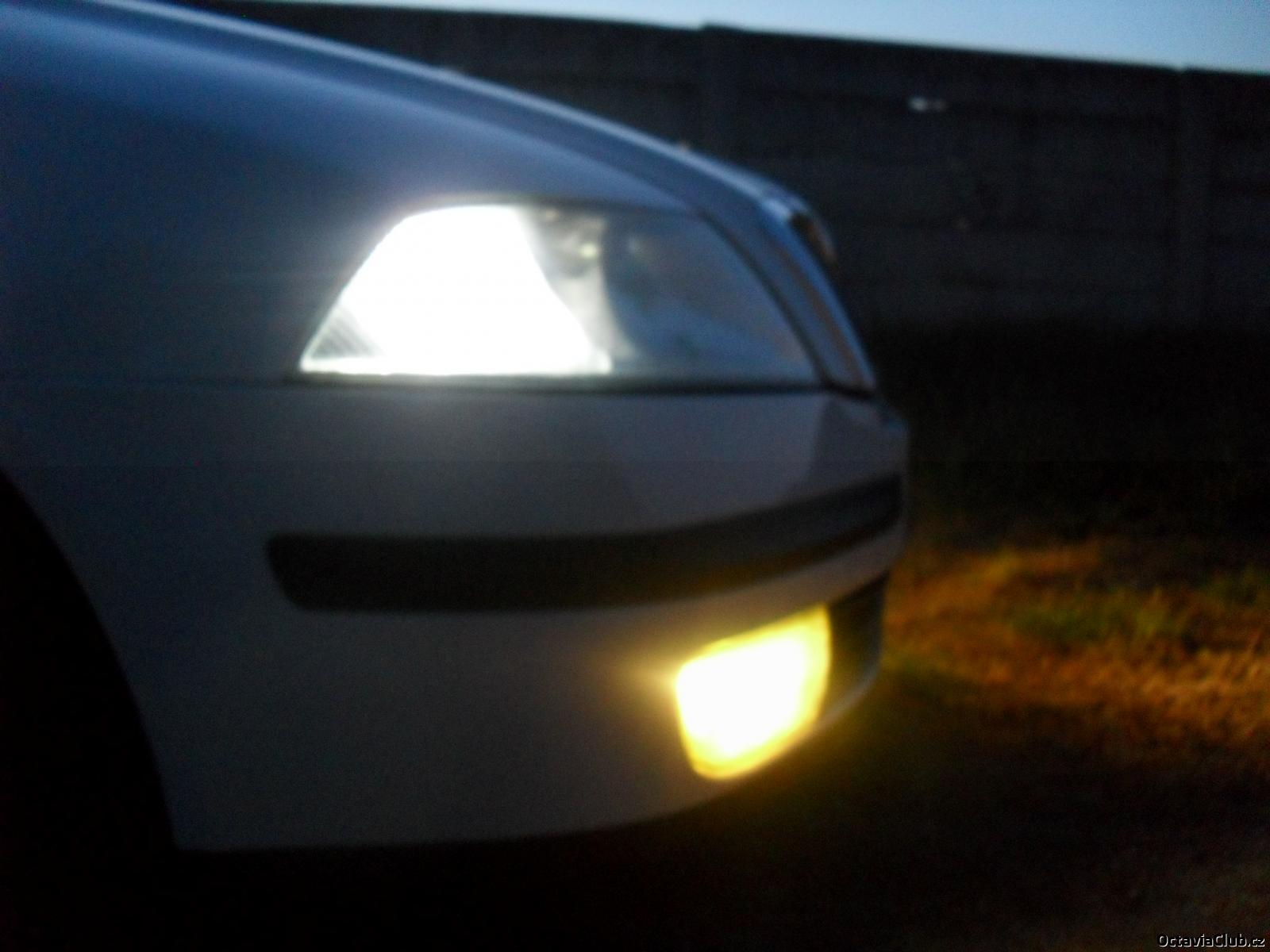

A ešte jeden poznatok.Policajti už mali problém so žltými hmlovkami,ale na prilepené TEČ nepovedali nič. :facka:

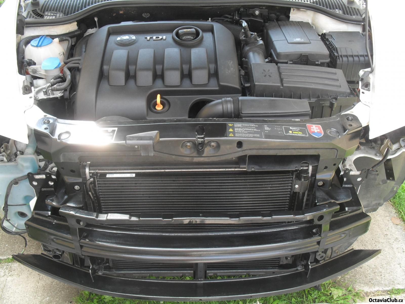

a už sa objavila stará známa chyba O II :( pri umývaní motora a vystriekania chladiča klímy som počul jemné syčanie...predtým to nikdy neurobil aj som tam náročky nastriekal vodu a žiadne bublinky,problém sa objavil až po naplnení klímy cca pred mesiacom...samozrejme chladivo uniká okolo bielej zátky :rolleyes:
pekne to vyzerá len na fotke :D
Takže chladič vymenený,klíma naplnená,ale vetráky sa stále točia už pri zapnutí kľúčika,takže niekde bude problém...

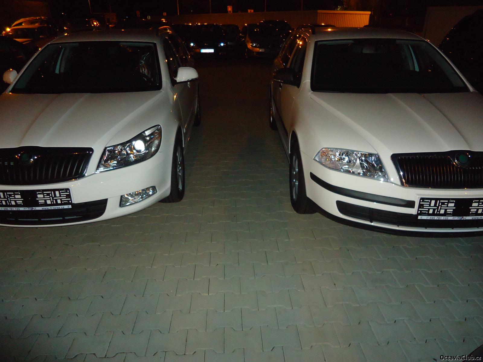

Konečne je už správne nakódovaná BSG jednotka vďaka Igorovi (160R) :pivo: ...pribudol corner,2 zadné hmlovky,denné svietenie Amerika na stretávačky,zadné hmlovky ako aj brzdové svetlá :wub: ...corner sa nepodarilo na prvý raz nakódovať,ale na druhý už áno a mal som z neho neuveriteľnú radosť,veď Igor sa sám čudoval,že aká maličkosť a toľko radosti :D ...týmto sa mu chcem ešte raz poďakovať za jeho trpezlivosť a šikovnosť :)

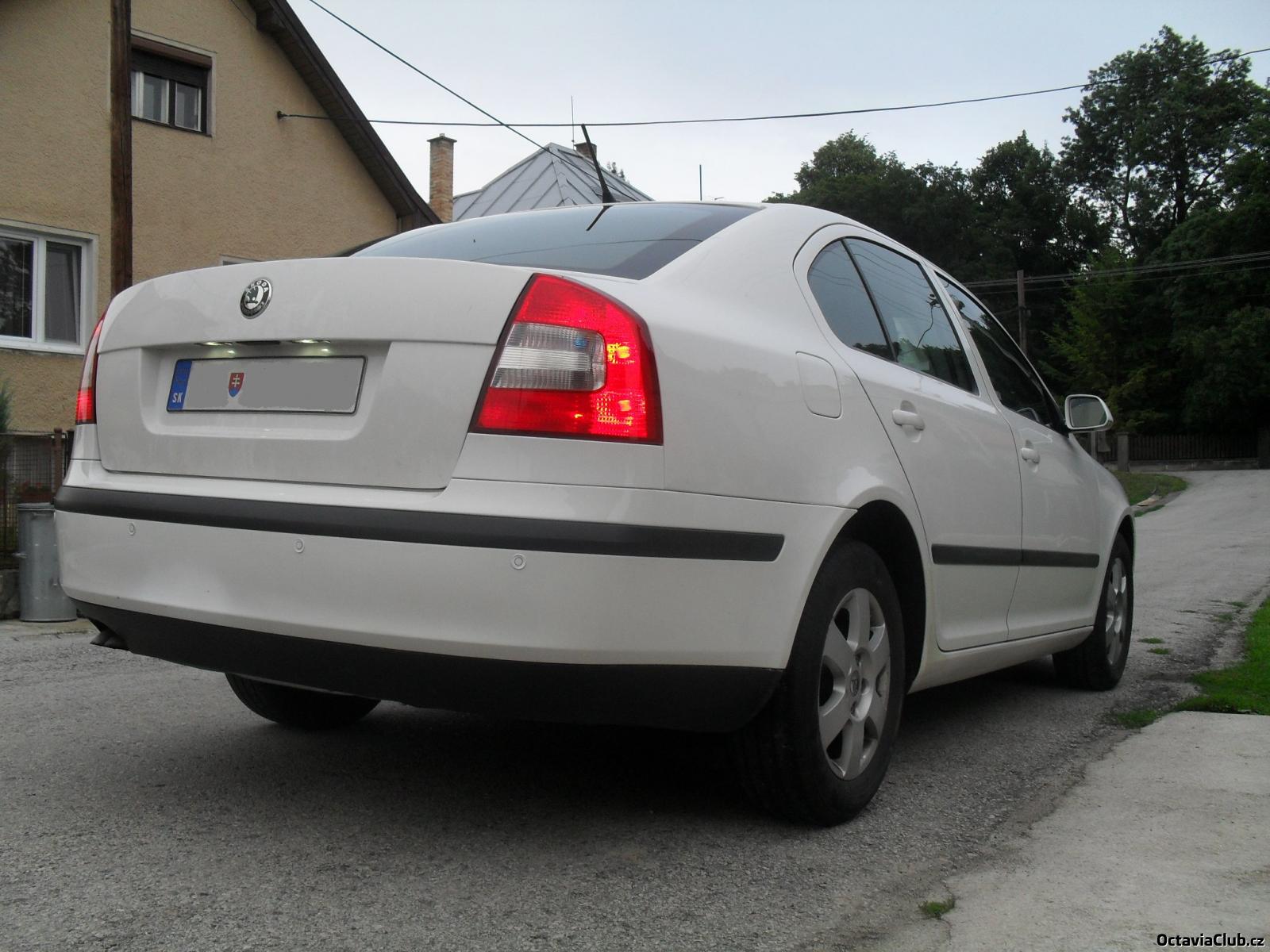

Bočné + predné lišty a podnárazník sú už konečne nastriekané na bielo,spodok zadného FL nárazníka a mriežky masky+nárazníka v čiernej lesklej :D celkové náklady: farby 43€ a striekanie 30€ + ešte musím kúpiť obojstrannú pásku na lišty.Zajtra už bude všetko na aute okrem bočných líšt,tak som zvedavý na výsledok ... :unsure:
