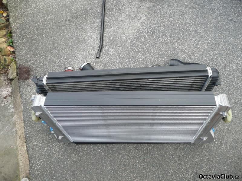

Vasekk Odesláno Listopad 10, 2011 Autor Sdílet Odesláno Listopad 10, 2011 Tak chipnuto máme, ale chtělo by to nějaké lepší chlazení. Mám v plánu pořídit celohliníkový větší intercooler z Audi S3, který jak se zdá nestojí až takový balík. Na co se ale netěšim je odstrojení celýho předku :( 0 Citovat Odkaz ke komentáři
Octavius84 Odesláno Listopad 11, 2011 Sdílet Odesláno Listopad 11, 2011 Na Twinem od Forge si nepřemýšlel? 0 Citovat Odkaz ke komentáři
Vasekk Odesláno Listopad 11, 2011 Autor Sdílet Odesláno Listopad 11, 2011 S3ka splní stejný účel, bude to čistější řešení, méně hadic a v neposlední řadě můžu mít tu S3ku za 5500,- funglovku oproti 13500,- za forge. 0 Citovat Odkaz ke komentáři
Octavius84 Odesláno Listopad 11, 2011 Sdílet Odesláno Listopad 11, 2011 Tak to chápu? A ta S3 je jen výměna kus za kus? Nebo ještě něco? 0 Citovat Odkaz ke komentáři
Vasekk Odesláno Listopad 11, 2011 Autor Sdílet Odesláno Listopad 11, 2011 (upraveno) S3 nemá bajonety takže bud se koupěj hadice S3 za cca 2k nebo se uříznou bajonety na puvodních hadicích a stahne se to pořádnou sponou. Já je uříznu protože tohle je věc kterou určitě nebudu vyndavat při případném prodeji. Jinak je to kus za kus. Ještě se musej koupit šrouby M6x60 kterýma se chytne k příčce, ale to je prkotina. Nicméně je dobré to vědět před montáží :) Bonusem je to, že původní cooler se tak za litr prodá, takže celá akce cca 4500,- + jedna sobota. Upraveno Listopad 11, 2011 uživatelem Vasekk 0 Citovat Odkaz ke komentáři
Cjoctavian Odesláno Listopad 11, 2011 Sdílet Odesláno Listopad 11, 2011 naozaj by ma velmi zaujimalo, kolko by to ukazalo na brzde pred a po vymene IC :) 0 Citovat Odkaz ke komentáři
Octavius84 Odesláno Listopad 11, 2011 Sdílet Odesláno Listopad 11, 2011 A budou stačit uříznutý hadice? Jde mi o to, zda pak nebudou krátký? A jak jsi spokojenej s chipem? Budeš brzdit? 0 Citovat Odkaz ke komentáři
Vasekk Odesláno Listopad 11, 2011 Autor Sdílet Odesláno Listopad 11, 2011 Uříznutý hadice stačej..není to z mojí hlavy našel jsem na to na různých forech a je to v poho. Chip jsem ještě moc neprozkoušel protože s autem jezdí mladá. IC nemá vliv na výkon vozu, ale pomůže k tomu, že ten výkon tam bude i v teplých dnech nebo při ostřejší jízdě. 0 Citovat Odkaz ke komentáři
Octavius84 Odesláno Listopad 11, 2011 Sdílet Odesláno Listopad 11, 2011 Hele když už tak lezeš po různejch fórech, nenašel jsi někde nějakou spolehlivou info o tom, jak obejít zadní lambu při odstranění katu? Kromě přímo úpravy v softu. 0 Citovat Odkaz ke komentáři
Vasekk Odesláno Listopad 11, 2011 Autor Sdílet Odesláno Listopad 11, 2011 samozrejme :) podlozkou pod druhou lambdu asi za 3kila. mam ji nekde doma z ebaye koupenou. ma to takhle kamarad na gti, borek na fabii a v pohode. taky to tak udelam. 0 Citovat Odkaz ke komentáři
snb-rider Odesláno Listopad 11, 2011 Sdílet Odesláno Listopad 11, 2011 zajímavé čtení :) nenašel jsi někde taky teplotní rozdíl nasávaného vzduchu série/IC S3/IC Forge? Někde na netu to prý koluje.. 0 Citovat Odkaz ke komentáři
Vasekk Odesláno Listopad 11, 2011 Autor Sdílet Odesláno Listopad 11, 2011 Co jsem se dočetl, tak teplota by se měla snížit o 20% oproti originálu. Druhá věc je ta, že při instalaci Forge cooleru se sníží efektivnost originál cooleru, protože mu je v cestě. 0 Citovat Odkaz ke komentáři
snb-rider Odesláno Listopad 11, 2011 Sdílet Odesláno Listopad 11, 2011 to jo, pak jsem někde četl že u Forge díky tomu že je to twin, tak je tam špatné proudění vzduchu 0 Citovat Odkaz ke komentáři
Vasekk Odesláno Listopad 11, 2011 Autor Sdílet Odesláno Listopad 11, 2011 Někdo dává S3 + twin, ale to už mi přijde tak na 350PS. 0 Citovat Odkaz ke komentáři
snb-rider Odesláno Listopad 11, 2011 Sdílet Odesláno Listopad 11, 2011 a co má za IC scirocco R? u toho mi přišlo, že funguje dobře :) 0 Citovat Odkaz ke komentáři
Vasekk Odesláno Listopad 11, 2011 Autor Sdílet Odesláno Listopad 11, 2011 Má stejný co obyč GTI, RS, atd. Jedinný lepší má jen ta S3ka. 0 Citovat Odkaz ke komentáři
