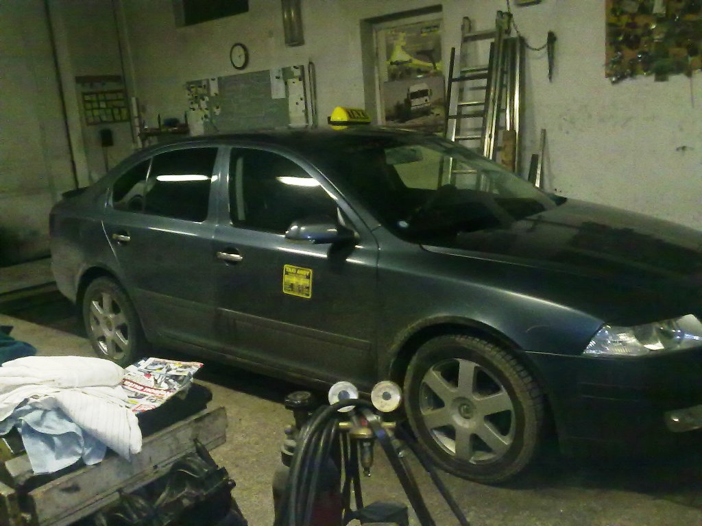

Môj taxík...

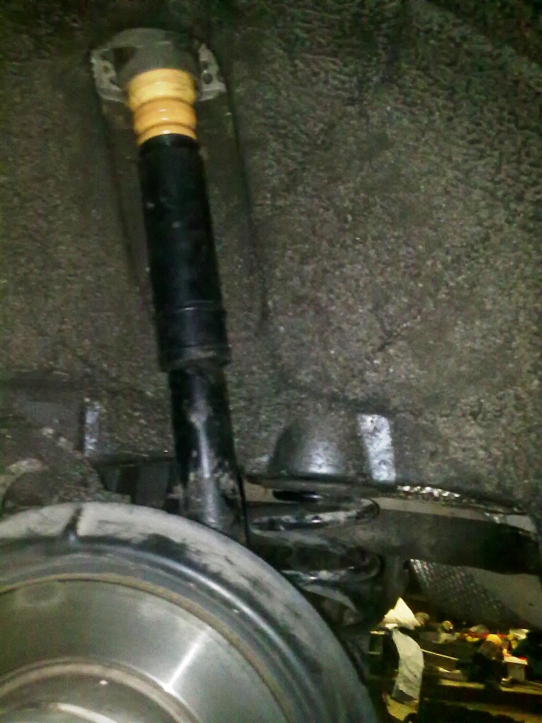

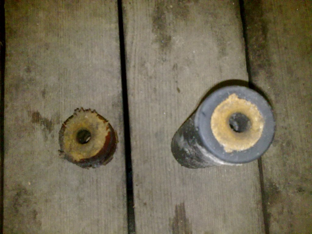

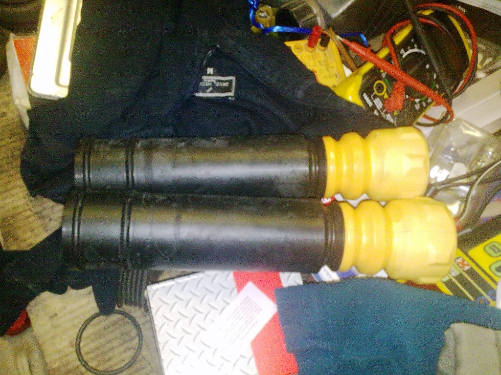

Dnes boli vymenené zadné dorazy na tlmičoch.. vyzerali pekne :D zistil to Rolbař pri cca 109500km... :lol: myslel som že vydržia toľko čo tlmiče.. :D
a zároveň boli vymenené zadné pružiny naspäť za origo... snáď len dočasne... :D

nie je to síce veľká závada, ale na spomalovacích hrboloch neraz cítim že idem na dorazy.. hlavne keď sa mi do auta nasáčkujú štyria viac ako 100kg chalani... :lool:
ale kolesá mi ani raz nešúchali o podblatníky aj keď mám vzadu 2cm podložky a bolo 3cm dole na pružinách... :lool:
niečo také spolu s plastovou prachovkou na tlmič.. a lacné to určite nebude aj s prácou v autorizáku...

Na taxíku boli pri 122 200km prvý krát rozobraté brzdy... :D
vymenené komplet platničky vpredu aj vzadu a rozchodený jeden váleček ručnej brzdy lebo ju používam len na jeden zub.. asi za ňu budem musieť viac ťahať... :smich:
Tak dúfam že na ďalších 120t km mám pokoj... :D
