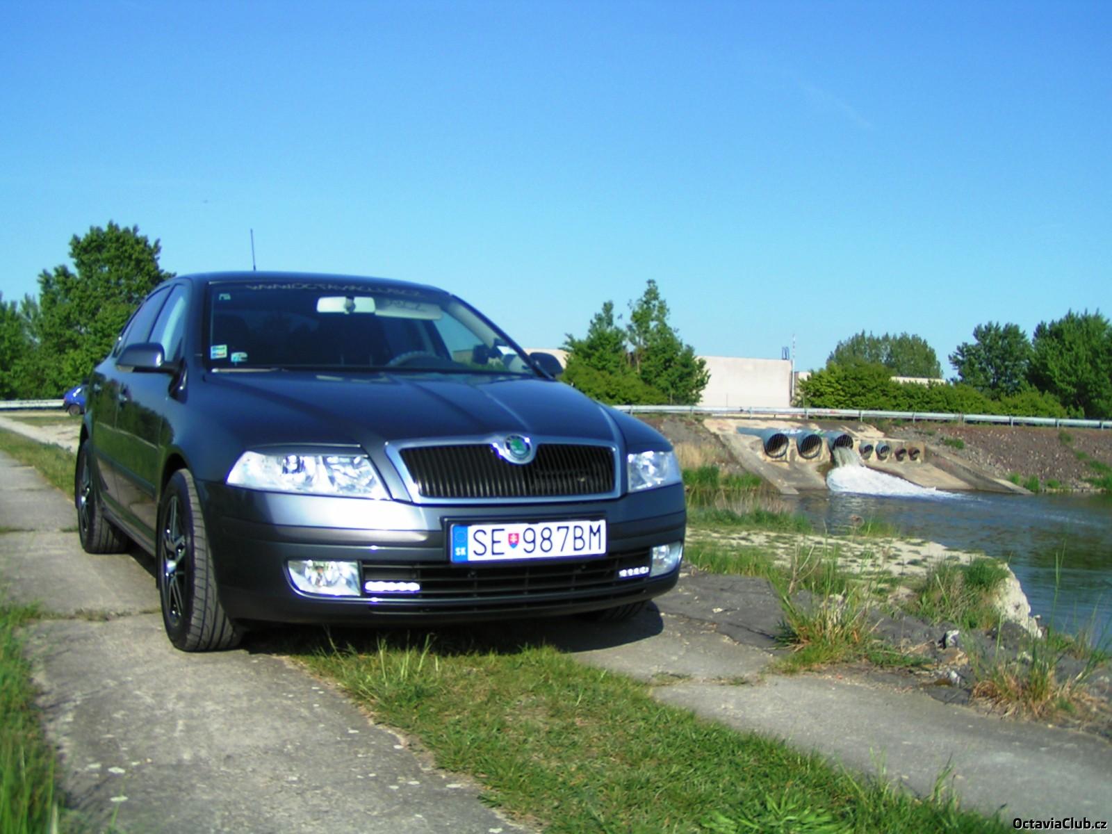

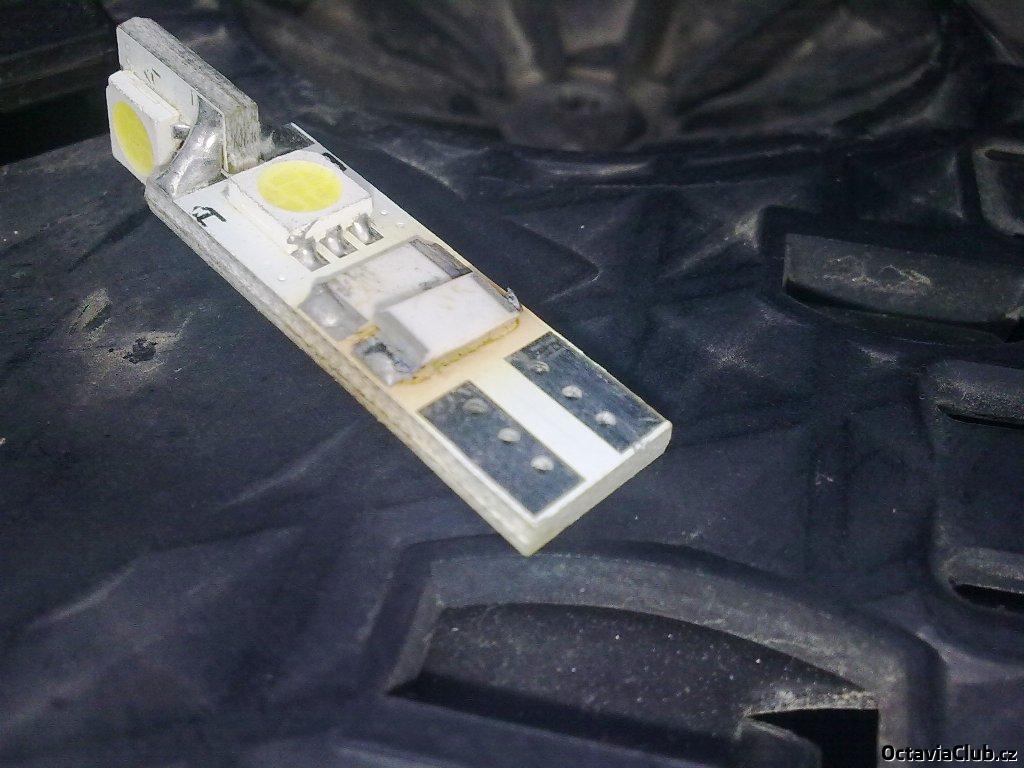

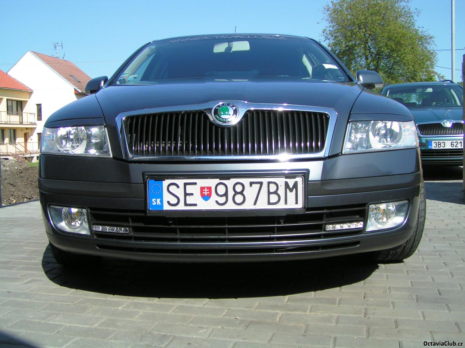

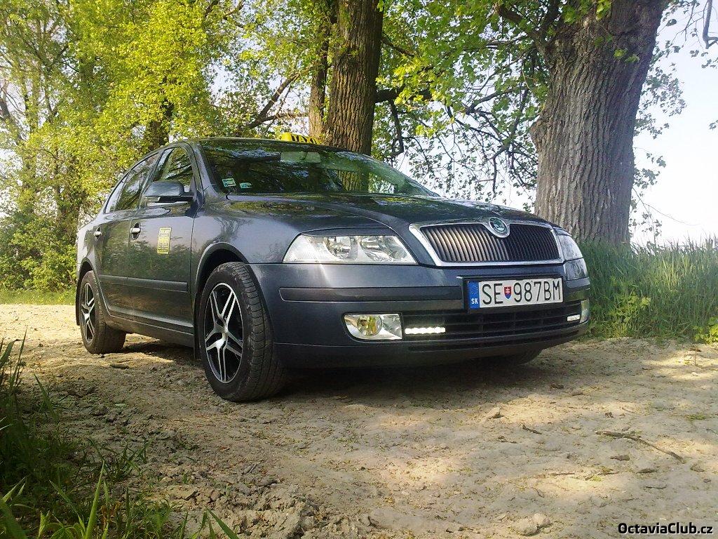

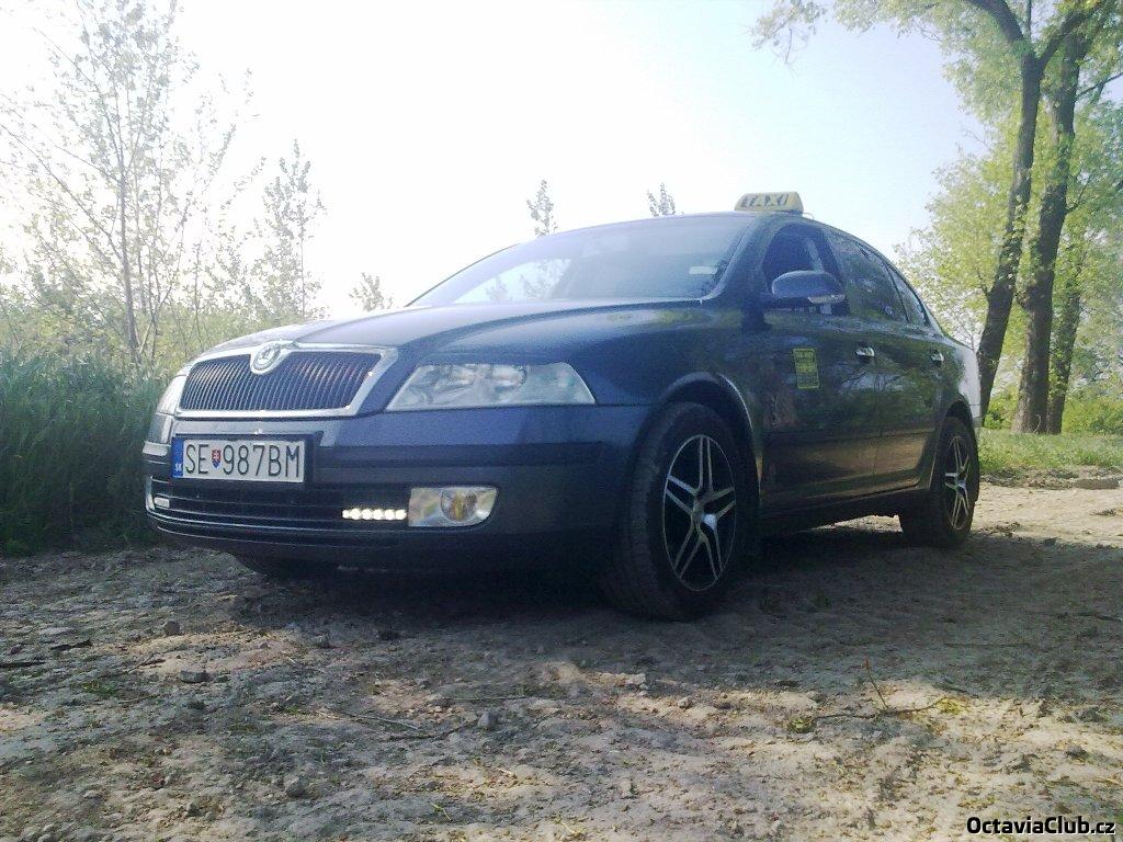

Tak mi prestala svietiť aj ľavá LEDka v parkovačkách.. problém podobný ako v pravej, vplyvom tepla výkonových odporov sa samé "odletujú".. :(
v pravej ten odopor odpadol úplne, tu povolila len jedna strana.. radšej som preletoval všetky tri tie odpory, ale v obidvoch prípadoch bol problém s týmto jedným odporom.. asi to bude tým že na ňom vzniká viac tepla, tento má odpor 120ohm a tie ostatné dva 80ohm..

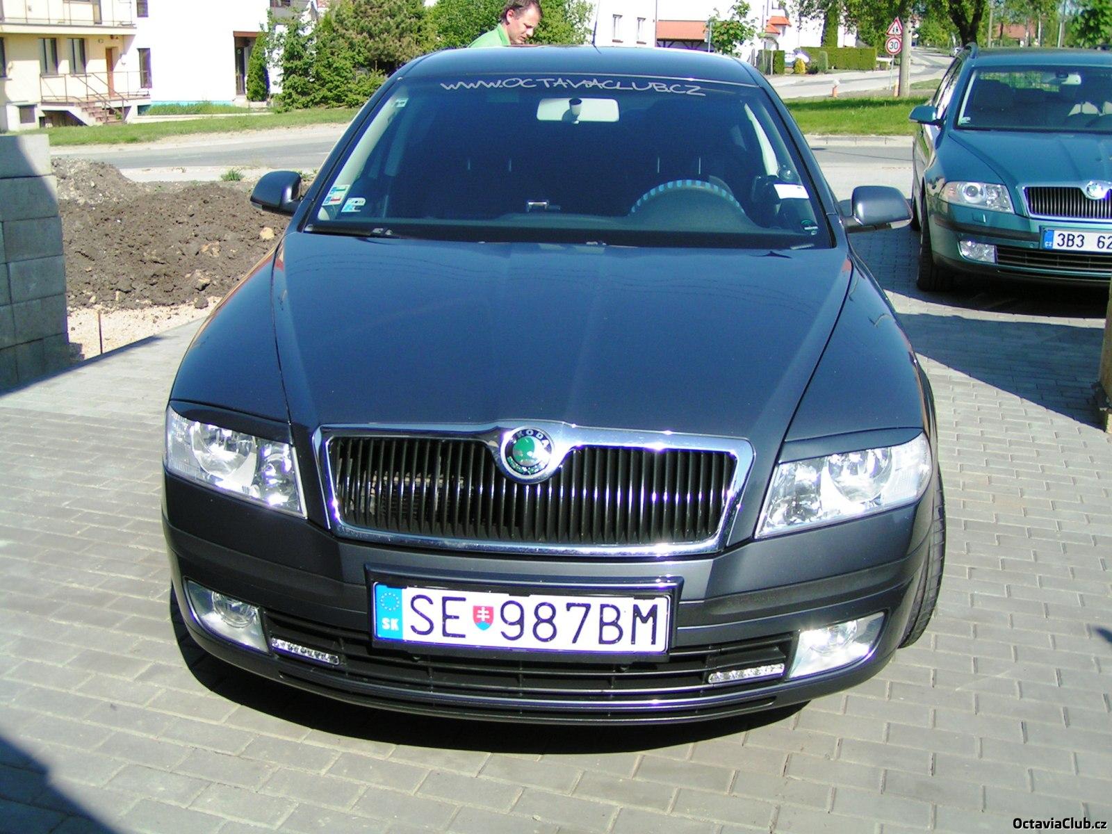

Tak mi prestala svietiť aj ľavá LEDka v parkovačkách.. problém podobný ako v pravej, vplyvom tepla výkonových odporov sa samé "odletujú".. :palec:
Da se koupit cin s vyssi teplotou taveni... Ono staci i par stupnu a bede pokoj... Ten cin ma vetsi primes stribra...
zatiaľ som to len priletoval tým istým a LEDku som otočil tým odporom nahore aby nevypadával a zatiaľ drží.. :lol:
