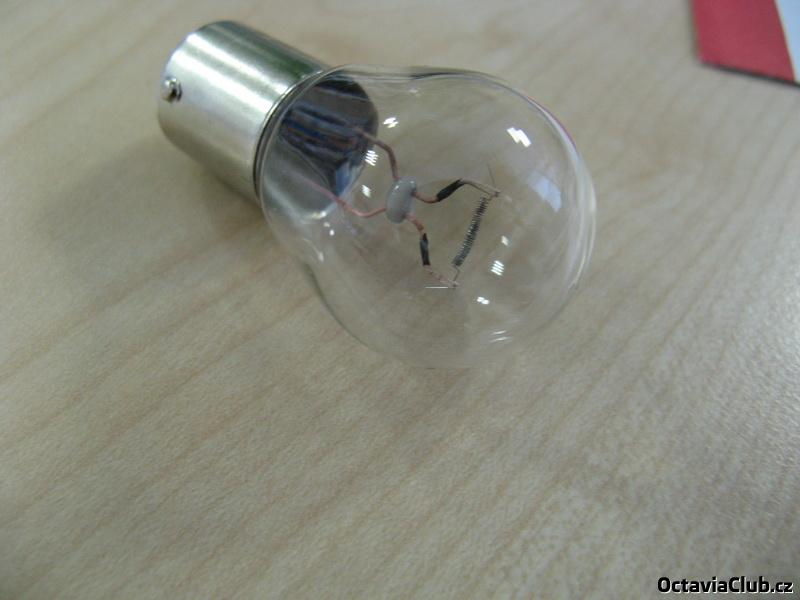

profor Odesláno Říjen 26, 2011 Sdílet Odesláno Říjen 26, 2011 Keď už sme pri tých žiarofkách denného svietenia OIIFL pridám moju skúsenosť. Auto má asi 6 mesiacov, včera mi prestala svietiť ľavá žiarovka denného. Dnes som kúpil dve P21W a podujal sa na výmenu ktorá nakoniec prebehla úspešne (btw hmlovky pekne zacvakli a držia). Zobral som dve staré žiarovky do kancelárie nech kuknem vplyv PWM napájania - žiarovky resp vlákna vyparujú a usádza sa to na baňke vnútri. Zistil som, že žiarovky sú ok obe. Vlákno v poriadku, nezhrudkované. Z čoho som bol prekvapený boli kontakty oboch. Stredný kontakt (cínový) bol roztopený podľa kontaktu v pätici. Pozrite fotky :) Má niekto takú skúsenosť? Musí tam byť prechodový odpor spolu so samotným ohrevom žiarovky sa to roztopilo. Inak tie biele PIAA majú 27W čo nebude robiť dobre parabolke a tým pádom ani žiarovke. 0 Citovat Odkaz ke komentáři
