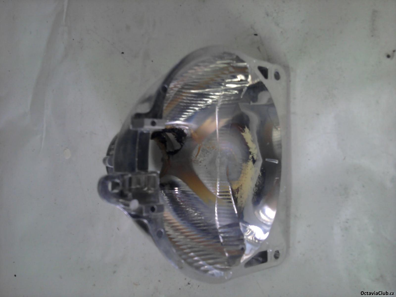

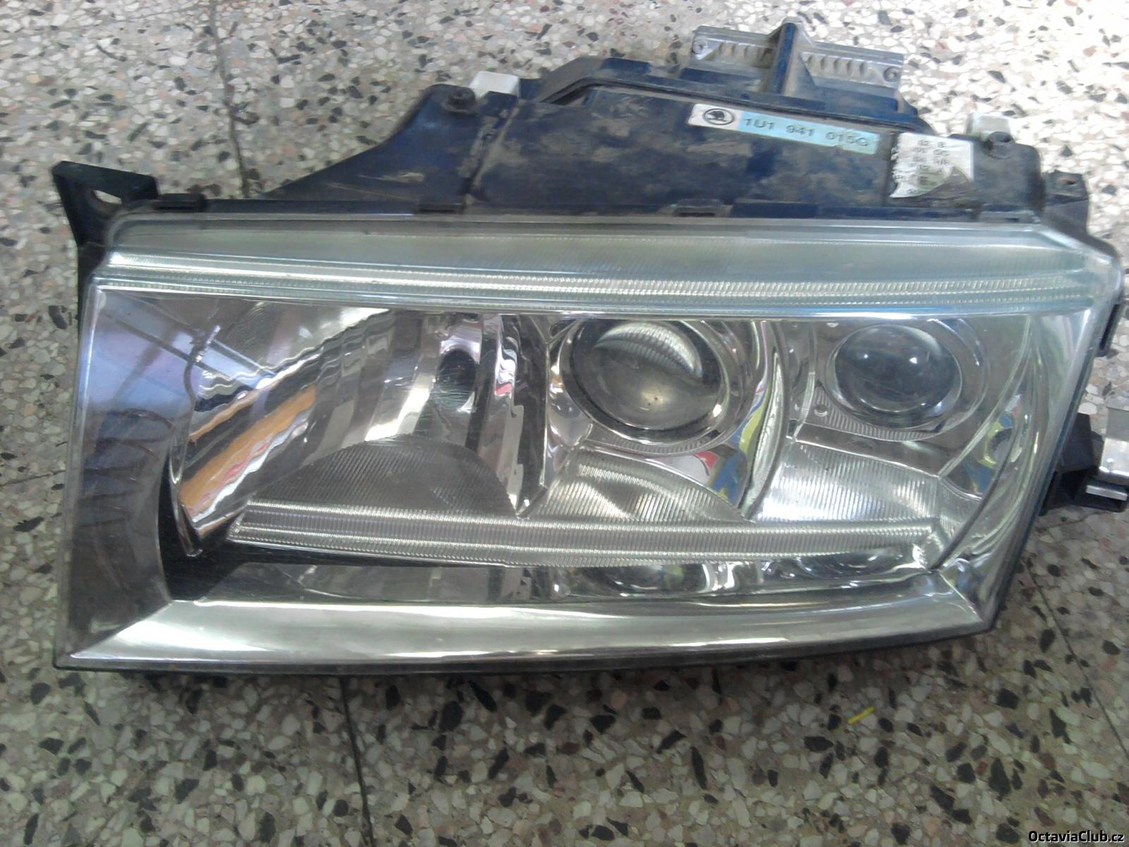

Ahoj, chci se zepta ohledně xenonů na OI. Dnes jsem je trochu rozebral a budou potřebovat repasy...
Hlavní kameny úrazu jsou vidět na fotce.
Dají se sehnat ty vnitřky čoček co se od nich odráží světlo? Mam jedny starší, ale taky nic moc, rád bych tam dal nové. Kde je sehnat?
Dále pak mam vnitřetřek světla celý hnutý.
Dají se světla nějak uplně rozebrat, vyčistit atd?

Díky za radu... Ale 7000,- + 2000,- výbojky se mi moc dávat nechce.
Doufal jsem, že by se to dalo zrepasovat. Dnes jsem do světel trochu koukal a myslim, že by to mohlo jít. Jen se obávám, že neseženu ty plastový misky do čoček...

Tak ty čočky koupit asi nejdou. Psal jsem do škodovky, různejm prodejcům dílů a maj leda celý světla :huh:
Nicméně patrně půjde nanýst nový povlak ... Ale kde?
Jistá firma v Praze provádí repasy světel - vymění čočky a vyleští sklo - patrně jen zvenku? Zítra tam zkusim zavolat.
Za tuto úpravu chtějí 3000,- Nějak nerozumím tomu co je na tom tak drahého.
Jde sehnat nové čočky na OII za nějakých 700,- , ale jsou bohužel jiné. Takže pokud chcete repasovat světla na OII, tak to problém nebude.
Vyndání čoček trvá asi 10 - 15 minut - je to trochu ježek v kleci, ale potřeboval bych ty čočky :lol:
Za 2200,- bych ty korupusy snad koupil, ale jsou vyprodaný...
Tak jsem se ptal ve zmiňované firmě a za 3000,- mi vymění čočky, ale je to teda i s prací. Vymontujou my ty světla i z auta... :o
No ale kde mi nanesou ten povlak? Nemáte s tim někdo nějaký zkušenosti? To by byla paráda a vyšlo by to na pár kaček...
Tak jsem světla rozebral, čočky jsem vyčistil, na vypalený vnitřek nalepil hliníkovou folii, dal jsem nový origo výbojky a šajnuje to celkem pěkně...
To hnutý světlo, bylo tak nastavený, tak jsem to vnoci trochu seřídil... Ještě obrousim skla zvenku...
Kdybyste někdo věděl, kde mi pohlinikují plast a za kolik,tak dejte vědět.
Ono to není jednoduché pokovit(napaření hliníku)použité paraboly.Pokud se to nanese na původní hliník,může mít nádech do modra nebo horší varianta,může to být do mléčné barvy a může se se ti časem i sčernat.jsou dvě varianty.první varianta je na původní hlinikovou plochu nanést bezbarvý lak ,který musí být dokonale nastříkaný bez nějakých puchýřku či kapeka na to posléze napařit hliník.Druhá varianta je dostat původní hliníkovou vrstvu dolů a pak na ní napařit novou vrstvu hliníku.U obou variant je důležité,aby plocha na kterou se napařuje hliník byla dokonale hladká a lesklá,pokud by byla plocha matná,tak i nanášená vrstva hliníku bude matná.
Já ti to klidně napařím,ale musí se splnit podmínky výše popsané!!!mám dlouholetou zkušenost s kovením.
Zapoměl jsem uvést ,že ta druhá varianta je lepší řešení i kvůli životnosti a kvality hliníku.
Problém je, že jedna ta parabola je taková lehce teplem promáčknutá... Muselo by se to nějak zbrousit atd.
