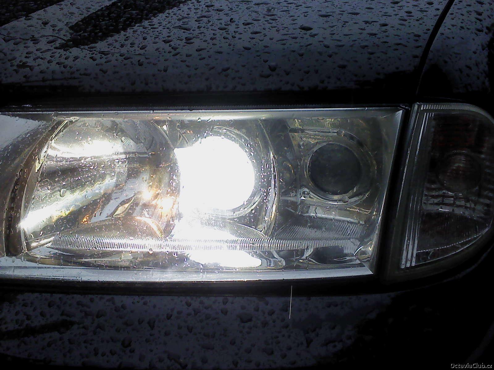

tak po dlhom cakani na riadiacu jednotku xenonov a po cakani na chvilku volneho casu som si dneska iba pre svoje potesenie nahodil xenony... uz su naspet halogeny, lebo musim doriesit nivelaciu a ostrekovace...

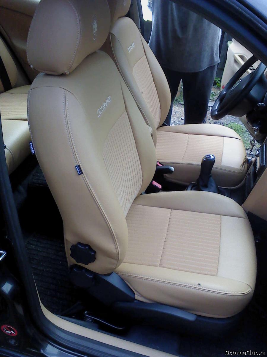

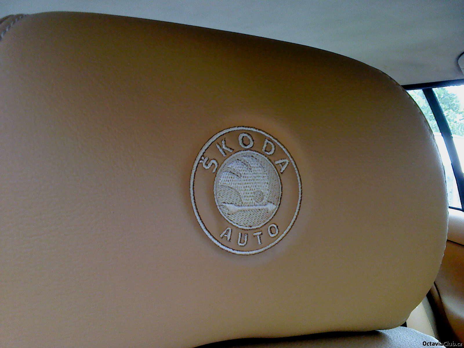

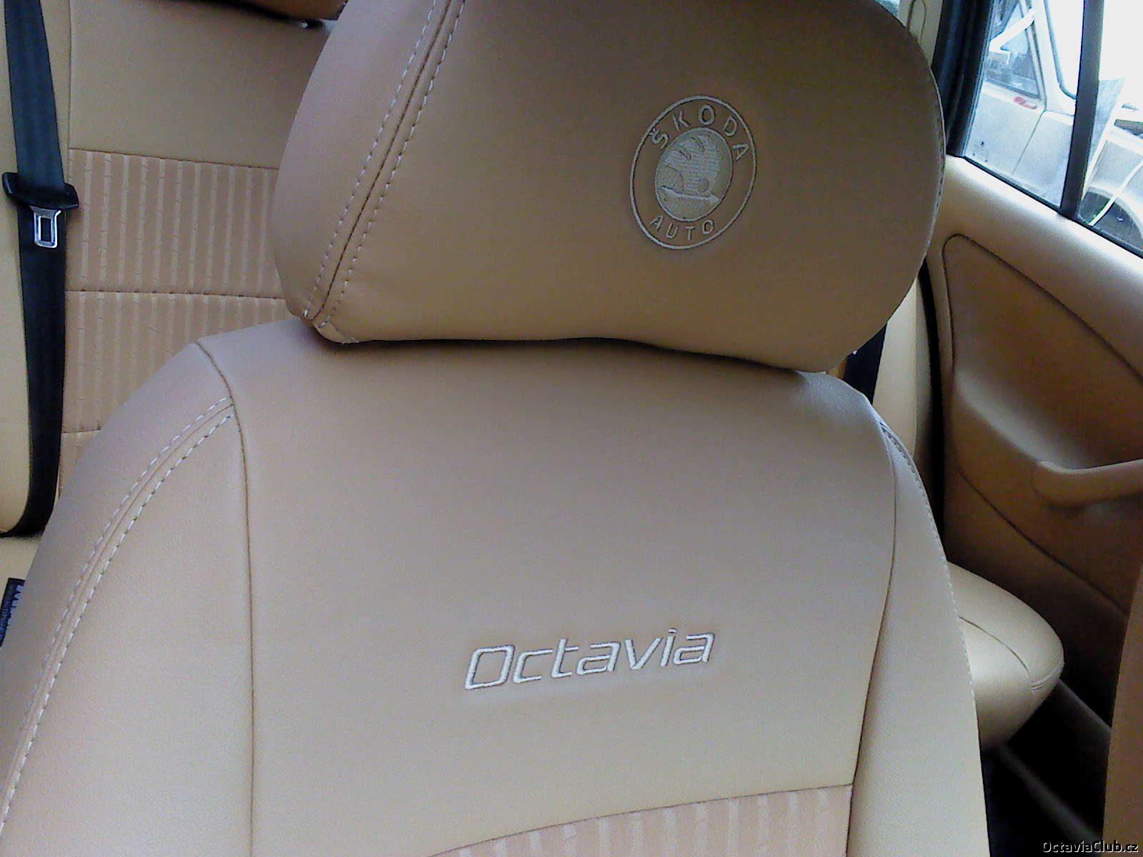

takze... zase mame daco nove... dopriali sme si potahy od MADu... tak isto bezova, ale LEATHERLOOK... dali sme si usit aj manzetu okolo saltpaky bezovu a volant obsity bezovou kozou... no a aby som nezabudol... xenony pripravene v garazi cakaju len na jednu riadiacu jednotku a idu na auto... takze zatial prihadzujem fotky potahov... PS: vyzera to tak ze onedlho dostane octa sestricku... resp. sesternicku z druheho kolena :) ALFA ROMEO 156 1,9 JTD... dufam ze sa nebudu skriepit !!!
