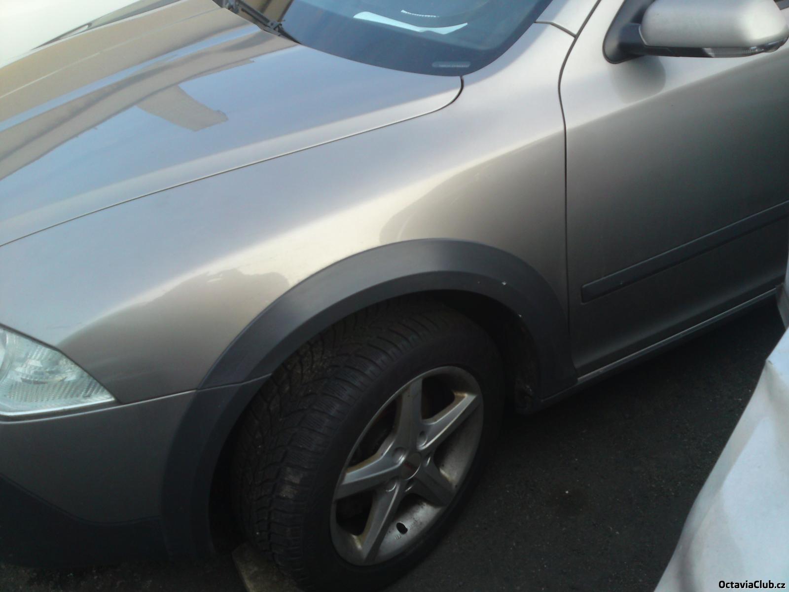

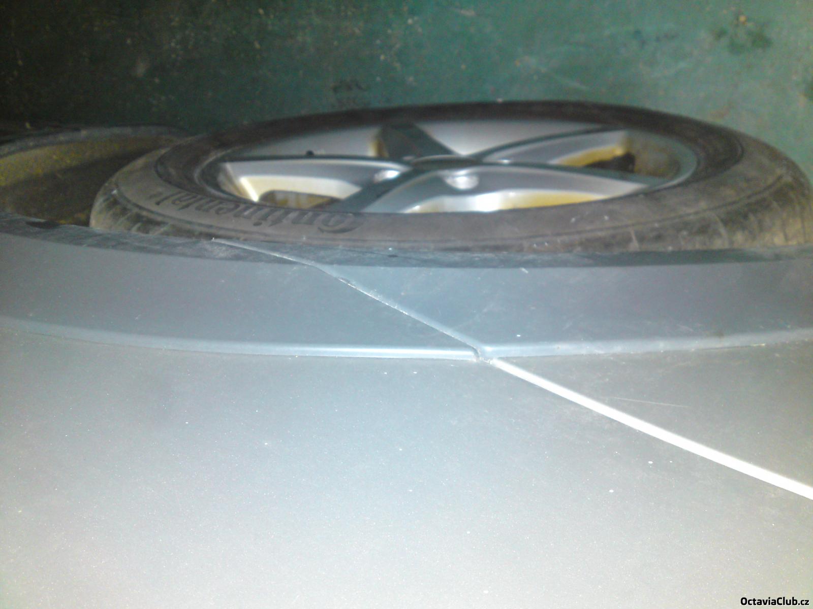

No já moc nevím. Má to svou logiku. Borec tvrdí, že volal i do Bolky, kde mu to potvrdili. Lemy se nasazují odspoda nahoru, kde se mají zacvaknout. Na obyč oktě není nic, za co by se to zachytlo. a fotka toho blatníku taky nevypadá jako obyč. Kolem vykrojení pro kolo je něco, co vypadá jako právě ten zális...

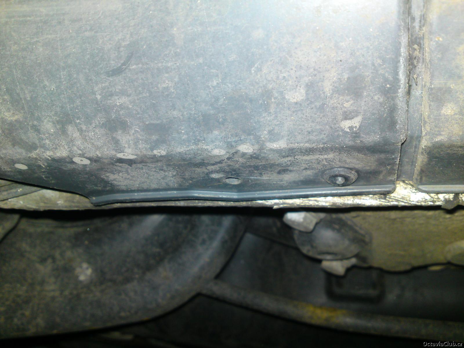

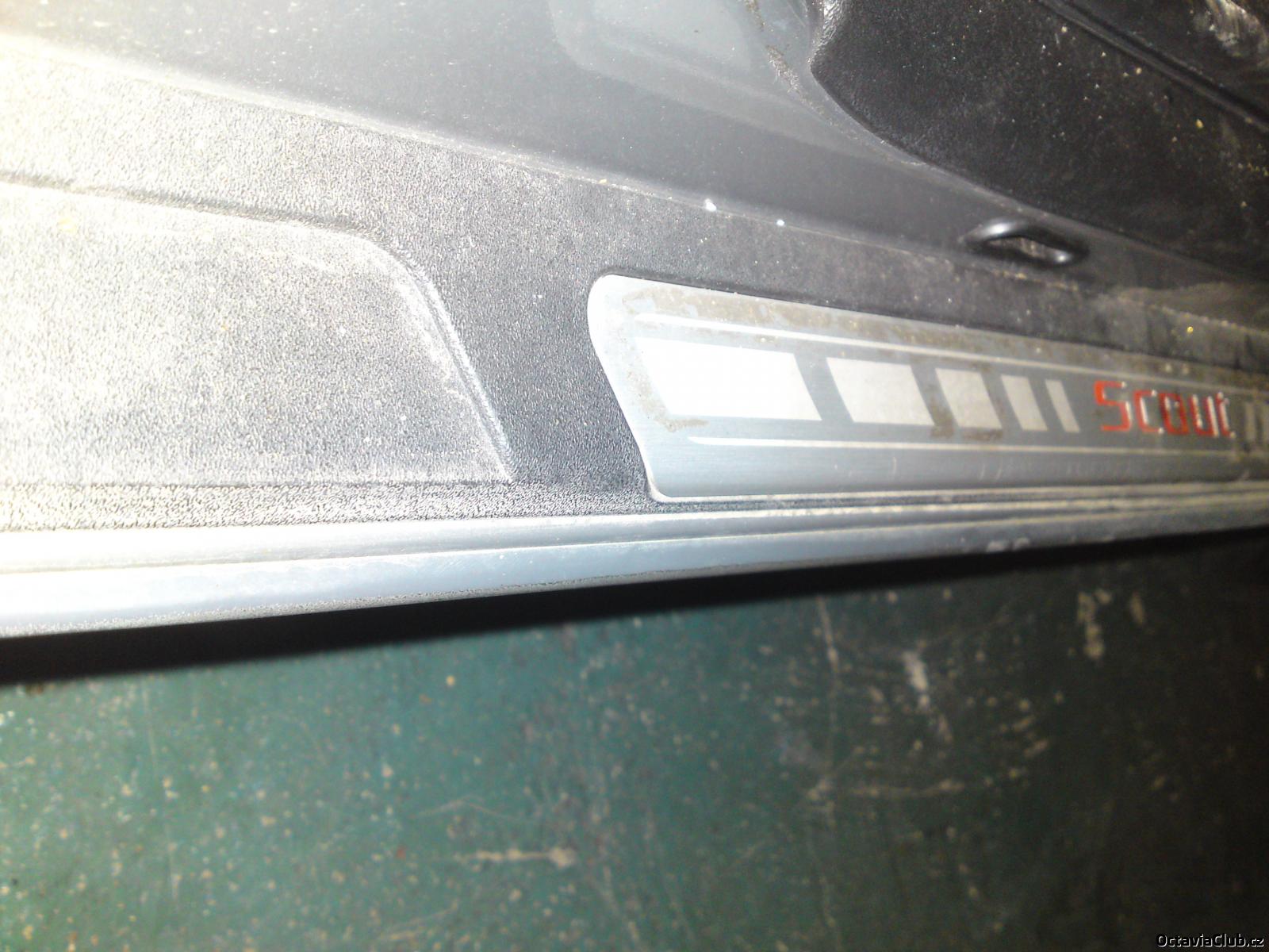

btw. Fotku prahu pod dveřma scouta bez lemu by asi nešla sehnat co? Tam tvrdil, že je to prý nejvíce vidět...

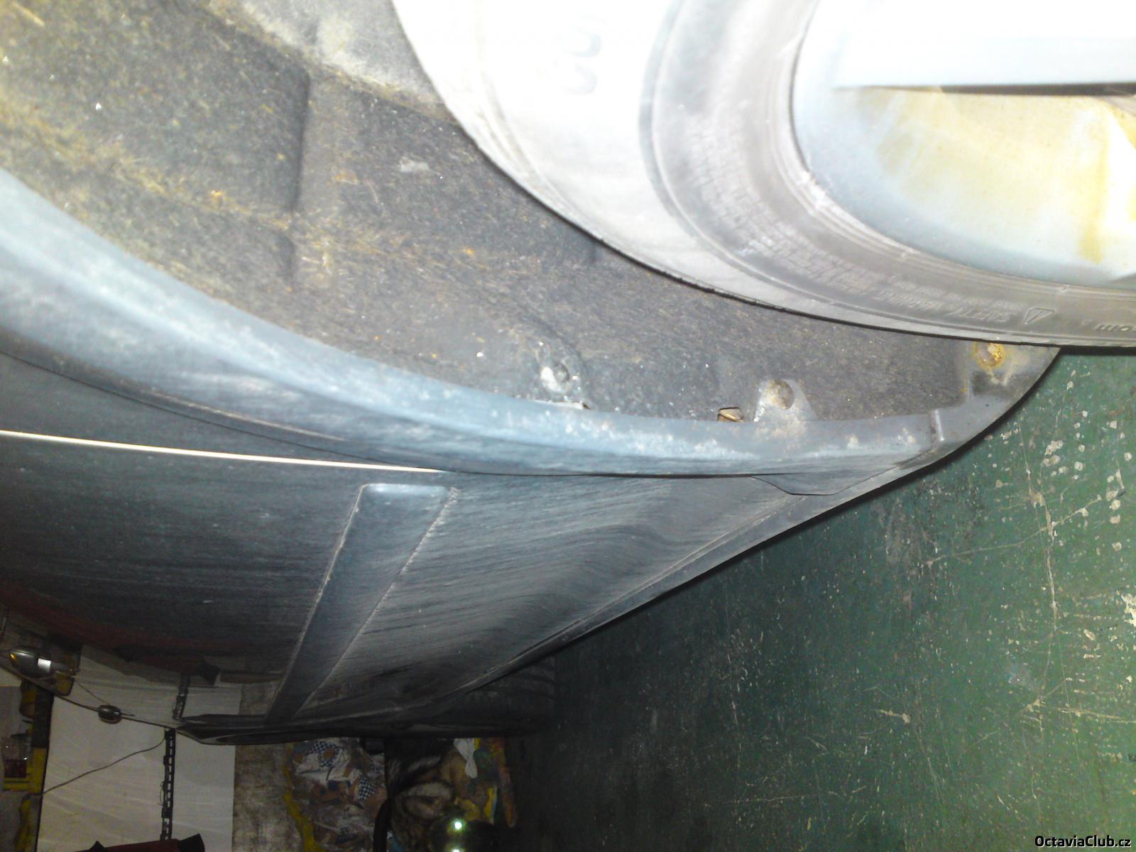

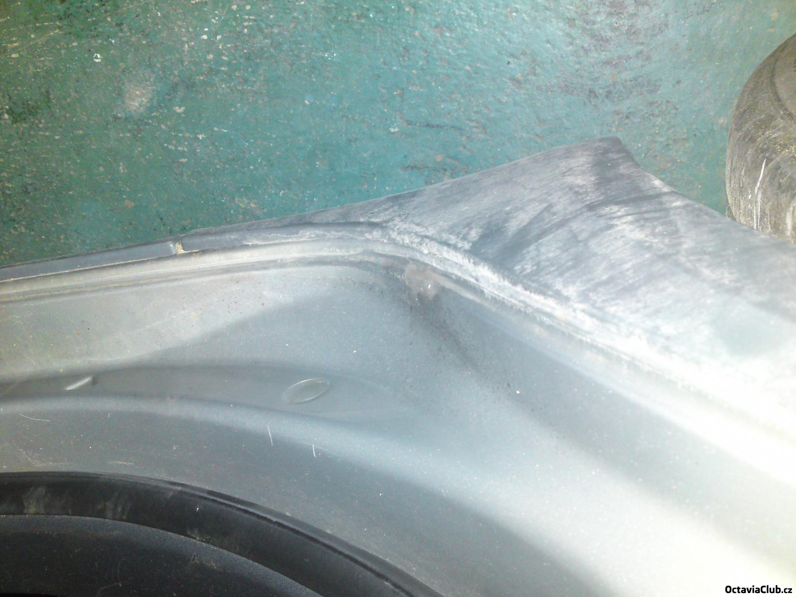

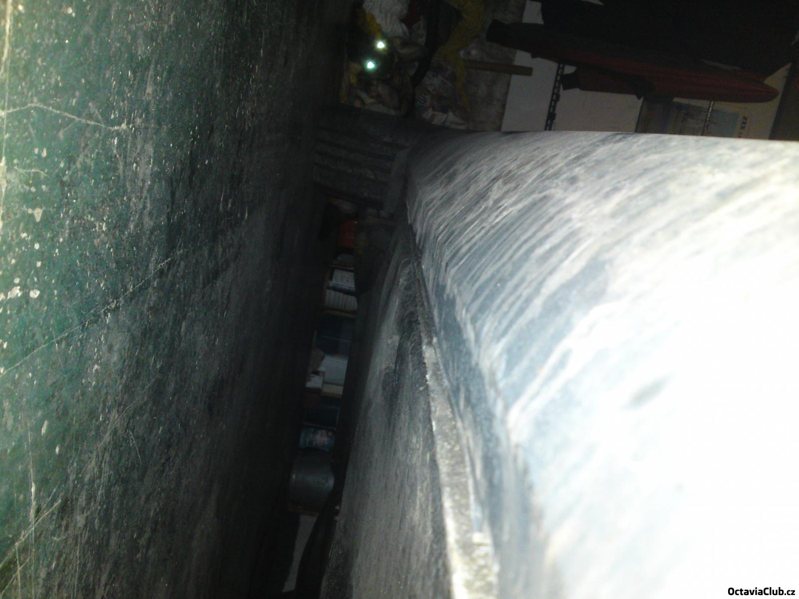

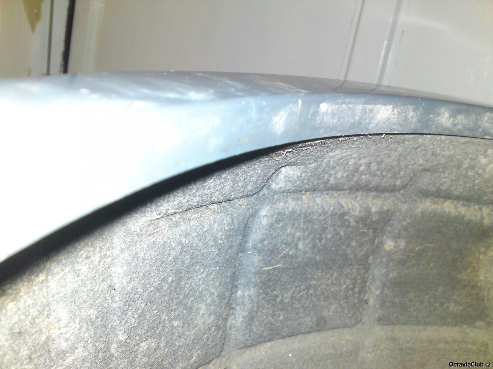

nesmysl na vsech octavkach je naprosto stejny kus prahu i blatniku na octavku se dela pouze jeden kus blatniku i jeden kus prahu v etce nenajdes jinej druh prahu a blatniku ten tvuj mechanik asi meni jen olej a filtry ne ? :D takovych predelavek uz mam zasebou vic nez dost a nikdy nebyl zadny problem pokud mas vse potrebne tot vse takze stai mit cloveka co se neboji prace a mas to bez zbytecnejch kecu a problemu
Tak tady to máš, je to samozřejmě všechno stejný, stejný přední blatasy, včetně šroubků zbytek na silikon, zadní blatníky jsou taky stejný, nedělá se jiná kastla pro Scout B) a konečně prahy jsou taky stejný, možná je pod nima nějakej mezikus, sorry ale sundávat je kvuli tomu nebudu,ale drží tam perfektně a spoje jsem ti nafotil. Doufám, že ti to stačí a bláboly, že to tam nejde, at si strčí někam.
