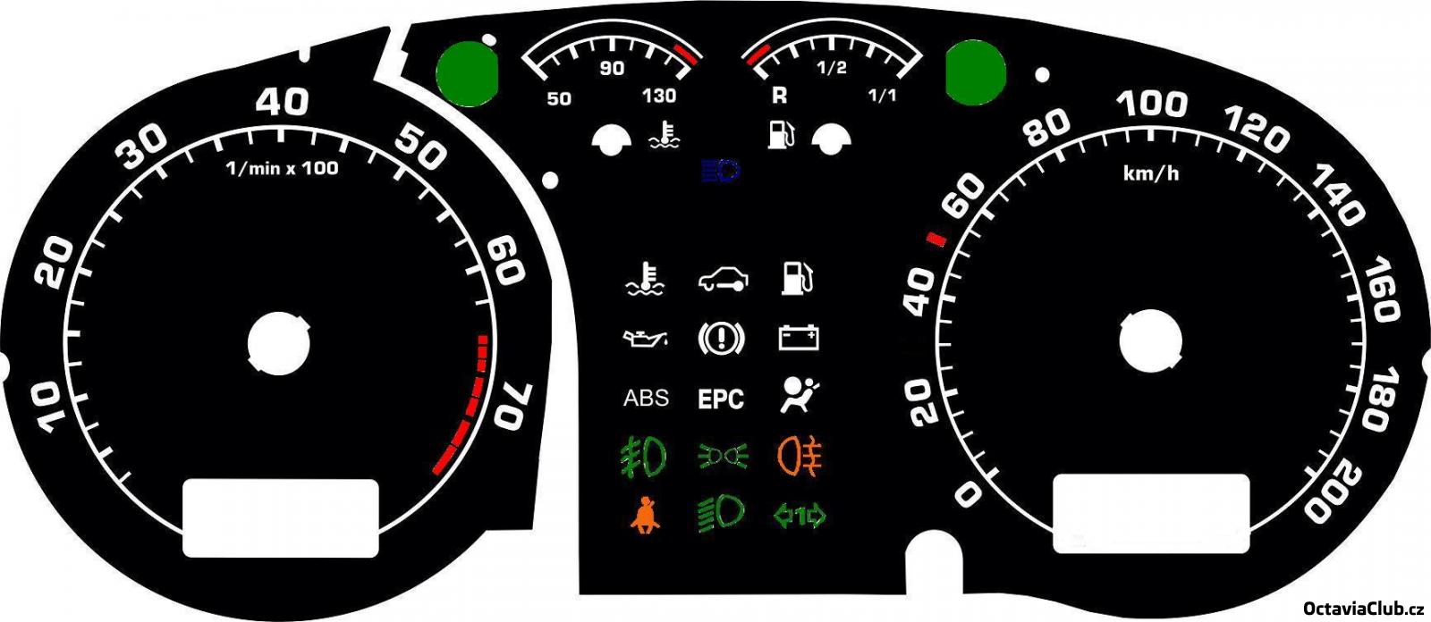

to je jasné, nejsem slepec, ale ne google jsem rychle nenašel vhodnější fotku, kde bude vidět rozdíly před/po FL. Jsou budíky do 220 a 240 + samozřejmě RS, s tím počítám :lool:
Když na to koukám na fotky, tak se mi právě otáčkoměr zdá stejný, ale co já vím třeba díry na MFA a počítadlo km. Jestli to je stejné, tak to si netroufnu odhadovat.
Samozřejmě je mi jasné, že FL má kontrolky v budíkách, zatímco já v prostředním panelu, ale to by nevadilo. Prostřední panel bych nechal původní a vyměnil jenom stupnice. No uvidíme, třeba má někdo zkušenost.
Stejně to nakonec dopadne tak, že se na to vykašlu nebo mi hrábne a kvůli vytouženému podsvícení ručiček na červeno přehodím celý budíky i s komfortem :wallbash:
Tak to já nepochopil. Jinak otvory pro MFA a počítadlo jsou stejný, stejně tak i otvory pro čudlíky jsou tam kde mají být, stejný to je i s uchycením (záseky) do bílého štítu, co je pod podklady budíků.
Řešení s ponecháním panelu kontrolek znám, použil jsem ho i u sebe, tuningáři neumí udělat panel kontrolek v neviditelné formě, tak jsem to udělal přesně tak.
A pozor, ten "tvůj" FL otáčkoměr "mate tělem" je sice do 5.500ot, ale má jiný úhly. Chce to prostě najít přesně podklad k motorizaci pokud existovala přFL i poFL, nebo si podklady nechat udělat přesně na míru podle stávajících budíků.

Abych pravdu řekl, tak co se otáčkoměru týče, tak jsem ho zkoumal poměrně podrobně a musím říct, že mi připadá stejné.
1 tis. otáček je lehce pod osou otáčení ručičky
3 tis. je lehce na pravé straně od vertikální osy ručičky
5 tis je o trochu víc pod osou otáčení ručičky
Ručička rychloměru na fotkách vypadá opřená na stejném místě jako u předface.
Stejná motorizace bohužel není, AGR není už v MR00 nebylo, tedy mám smůlu. Navíc nebudu dávat za budíky ze kterých použiju jenom terčíky a ručičky plnou cenu, to by chtělo sehnat nějaké, které budou KO po stránce elektroniky za symbolickou cenu. V podstatě mi hlavně jde o ručičky z face které chci na červeno, terčíky bych taky rád, ale věšet se kvůli nim nepůjdu. Uvidíme, uvidíme.
