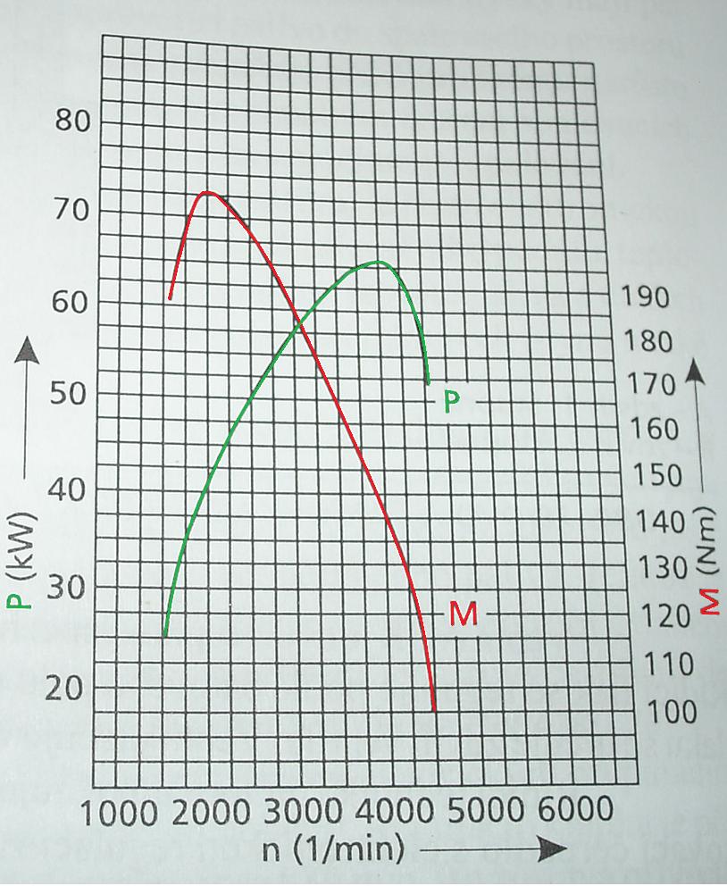

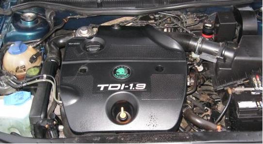

1.9TDi 66 kW Základní technická data
Technická data motoru 1.9TDi 66Kw:
Kódové označení: AGR, ALH
Zdvihový objem: 1896ccm
Emisní limit: EURO2-EURO3
Vrtání/zdvih: 79,5/95,5mm
Počet ložisek klikového hřídele: 5
Ventilový rozvod: OHC
Válce/ventily: 4/2
Max. výkon při otáčkách: 66Kw při 4000ot./min.
Max. točivý moment při otáčkách: 210 při 1900ot./min.
Kompresní poměr: 19,5:1
Vstřikování a příprava směsi: přímé vstřikování, elektronicky řízené vstřikovací čerpadlo BOSCH VP 37 EDC
přeplňování turbodmychadlem (ALH-s proměnnou geometrií lopatek), oxidační katalizátor, elektrický pedál akcelerace(E-gas)
Základní provozní vlastnosti:
Zrychlení z 0 na 100Km za : 13,6s
Maximální rychlost: 178Km/h
Spotřeba(při 90km/h-při 120Km/h-město-1/3mix): 3,8-5,0-5,9-4,9
Obrázek motoru a graf průběhu výkonu a točivého momentu:
