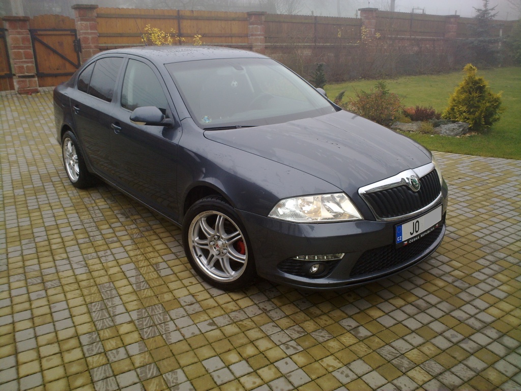

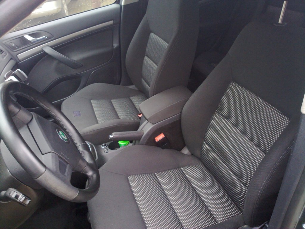

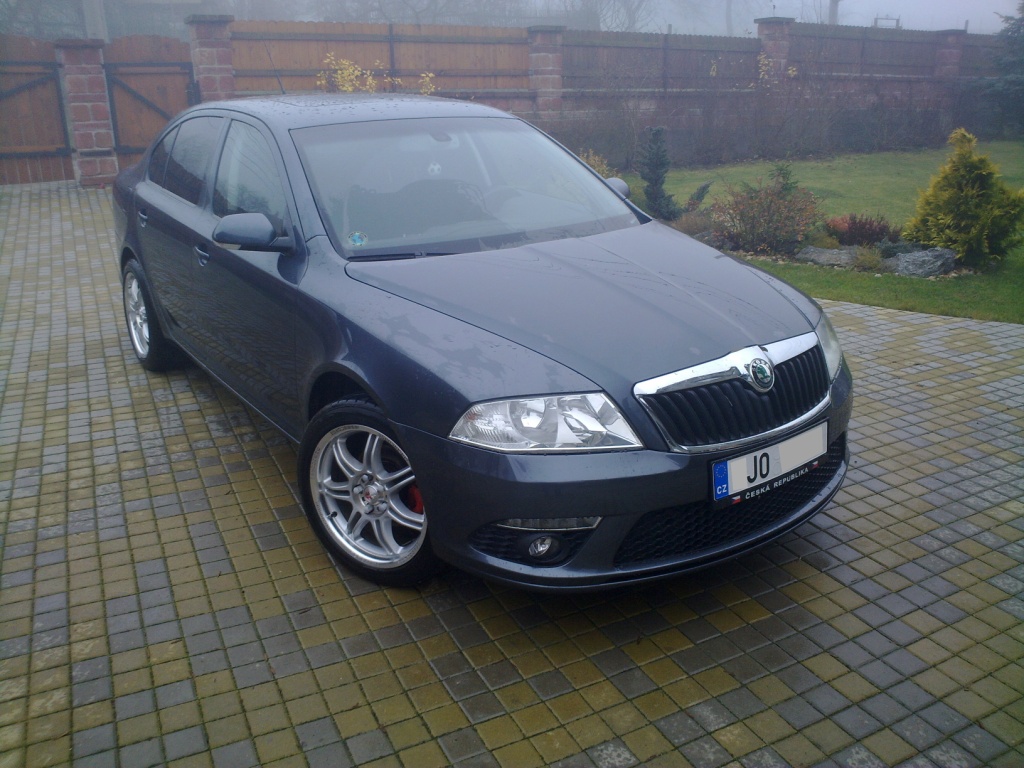

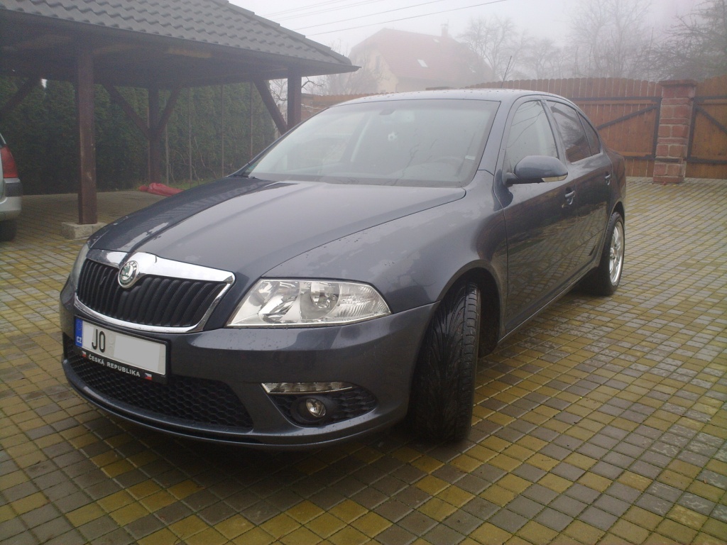

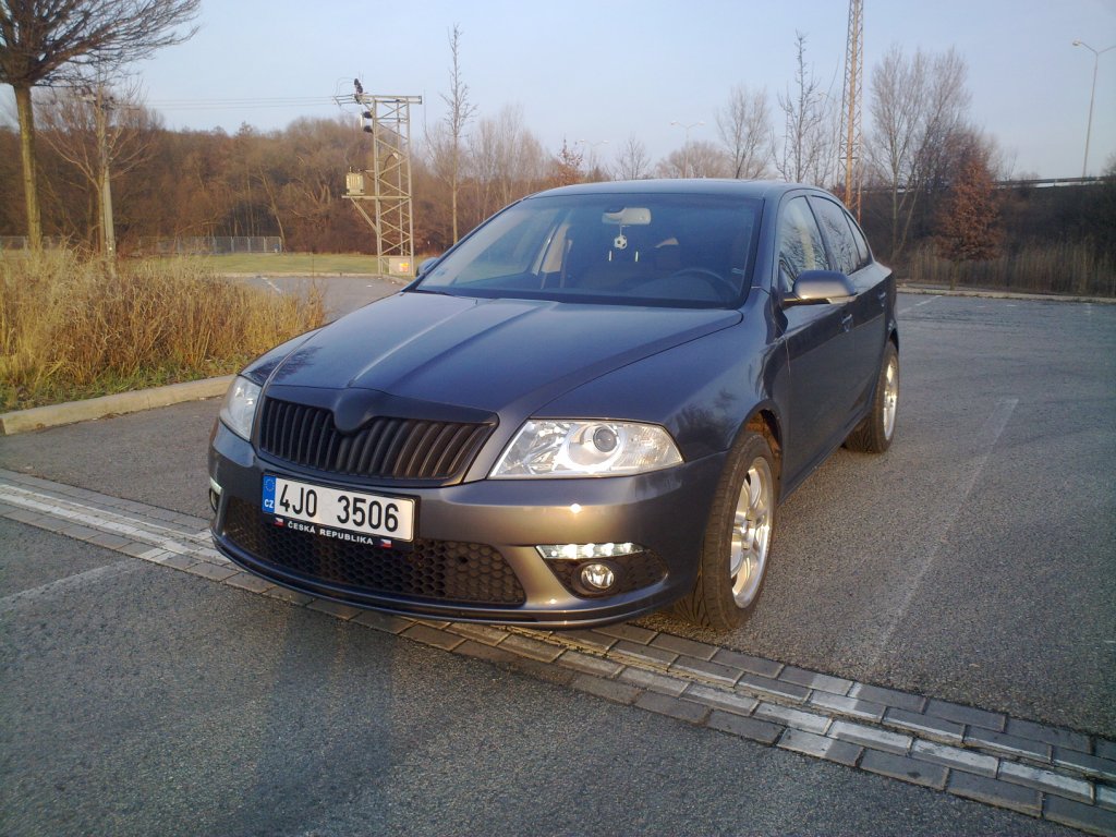

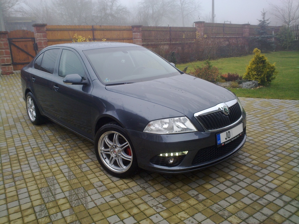

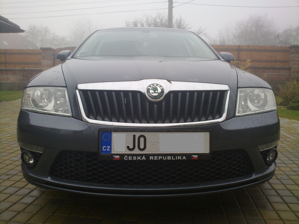

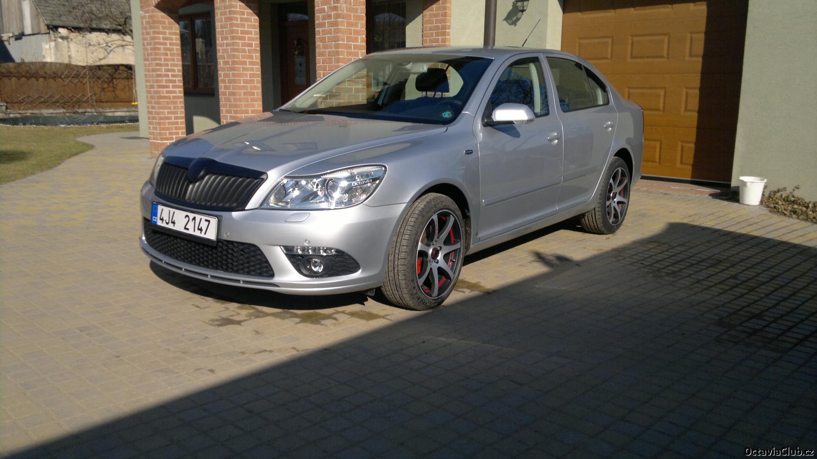

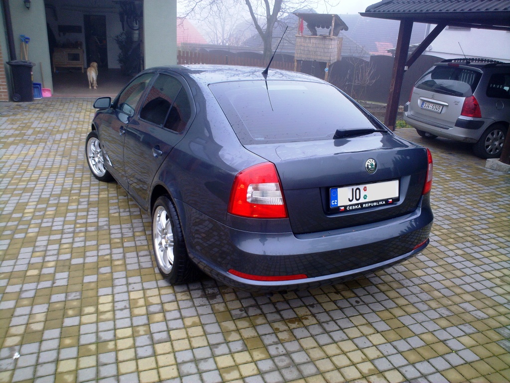

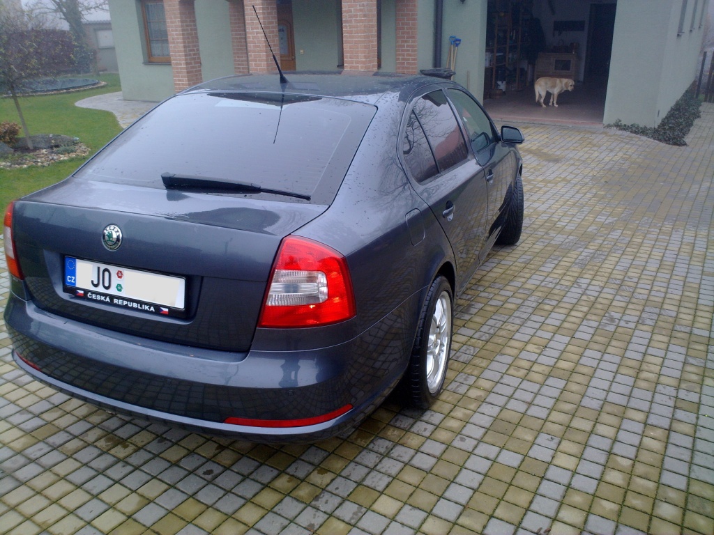

coplos Odesláno Listopad 21, 2010 Sdílet Odesláno Listopad 21, 2010 (upraveno) Ahoj všichni, konečně jsem dokončil přestavbu v pořadí mojí třetí OII a dokopal se k tomu ji nafotit. Takže je to- Octavia II Elegance 1.9 Tdi; r.v. 2007; 165 000 km; Šedá met.; DSG; Maxi Dot; , Bolero (původně Stream); Senzor světel + deště; Parkovací senzory ; El. šíbr, Kontrola tlaku v pneu; sportovní sicny,Vyhřívané sedadla; alu MOMO CORSE 17" Výbava solidní a hlavně moje první DSG a musím říct, že už nebudu chtít nikdy kvedlačku. Přidávám fotečky po dokončení předělávky ÚPRAVY KAROSERIE viz. foto, Alu MOMO 17" INTERIÉR sedačky sport paket, 3 ramínko volant, Bolero MOTOR chip cca 140 PS, zaslepen EGR, odstraněn DPF-vše i softwérově , a teď změna......2.0 TDI DSG L@K 2008 Upraveno Březen 21, 2012 uživatelem coplos 0 Citovat Odkaz ke komentáři

Kalic Odesláno Listopad 21, 2010 Sdílet Odesláno Listopad 21, 2010 vítej! další DSG a nikdy jinak, co?? :) jedním slovem nádhera! a v mojí barvě Pokud bych si Octu nechal, tak taky udělám přestavbu Protože světla před FL a nárazník RS FL je podle mě the best! (ten tvar jsi dokitoval v těch rozích?) 0 Citovat Odkaz ke komentáři
Martyp Odesláno Listopad 21, 2010 Sdílet Odesláno Listopad 21, 2010 Vypada to pekne a hodne zajimave..O necem takovem bych premejslel do budoucna,protoze se mi proste FL svetla nelibi.. :) Mas nekde fotky,jak jsi ten naraznik delal?Taky by mne to zajimalo.. 0 Citovat Odkaz ke komentáři
mischicka Odesláno Listopad 21, 2010 Sdílet Odesláno Listopad 21, 2010 Musím říct, že mě se ta kombinace předface auta a face nárazníku taky líbí. Kdyby to nebyla taková piplačka a šlo to udělat jinak, taky by mě to lákalo. 0 Citovat Odkaz ke komentáři

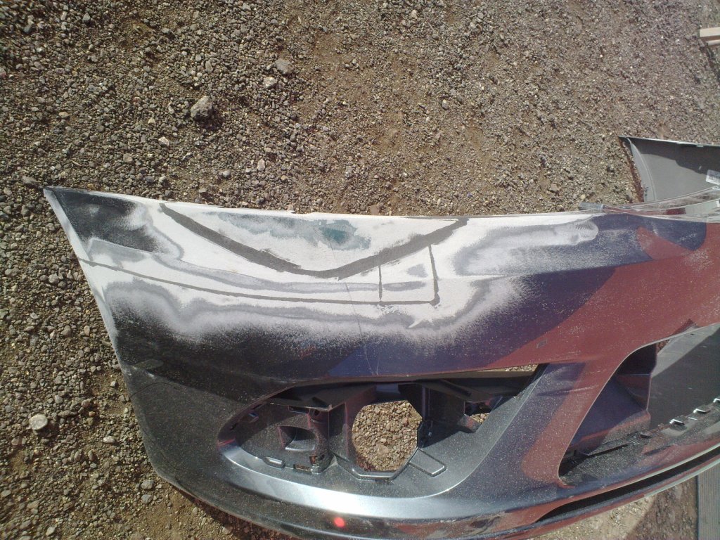

coplos Odesláno Listopad 21, 2010 Autor Sdílet Odesláno Listopad 21, 2010 Dík za komentáře. Nárazník jsem během přestavby fotil, tak to pohledám a hodím to sem. 0 Citovat Odkaz ke komentáři

Libor F. Odesláno Listopad 21, 2010 Sdílet Odesláno Listopad 21, 2010 Paráda! Jak už tady padlo, Ol@f to má dobré, ale toto je vymakanější, vypadá to jako origo. Supr práce. Taky by mě zajímaly fotky z předělávky. 0 Citovat Odkaz ke komentáři

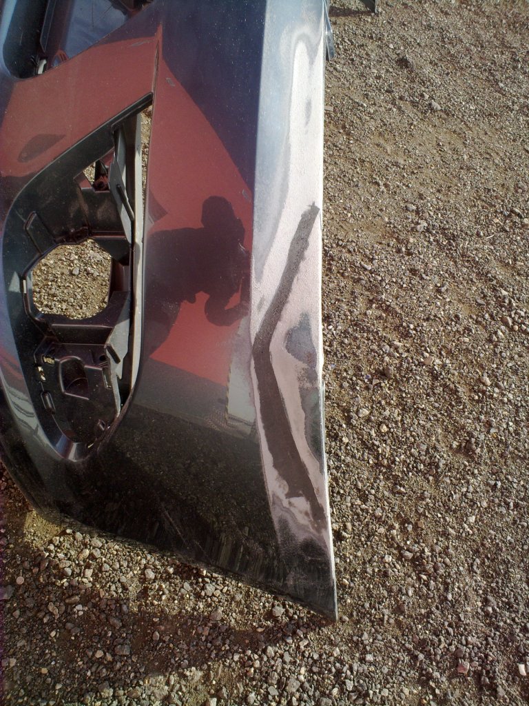

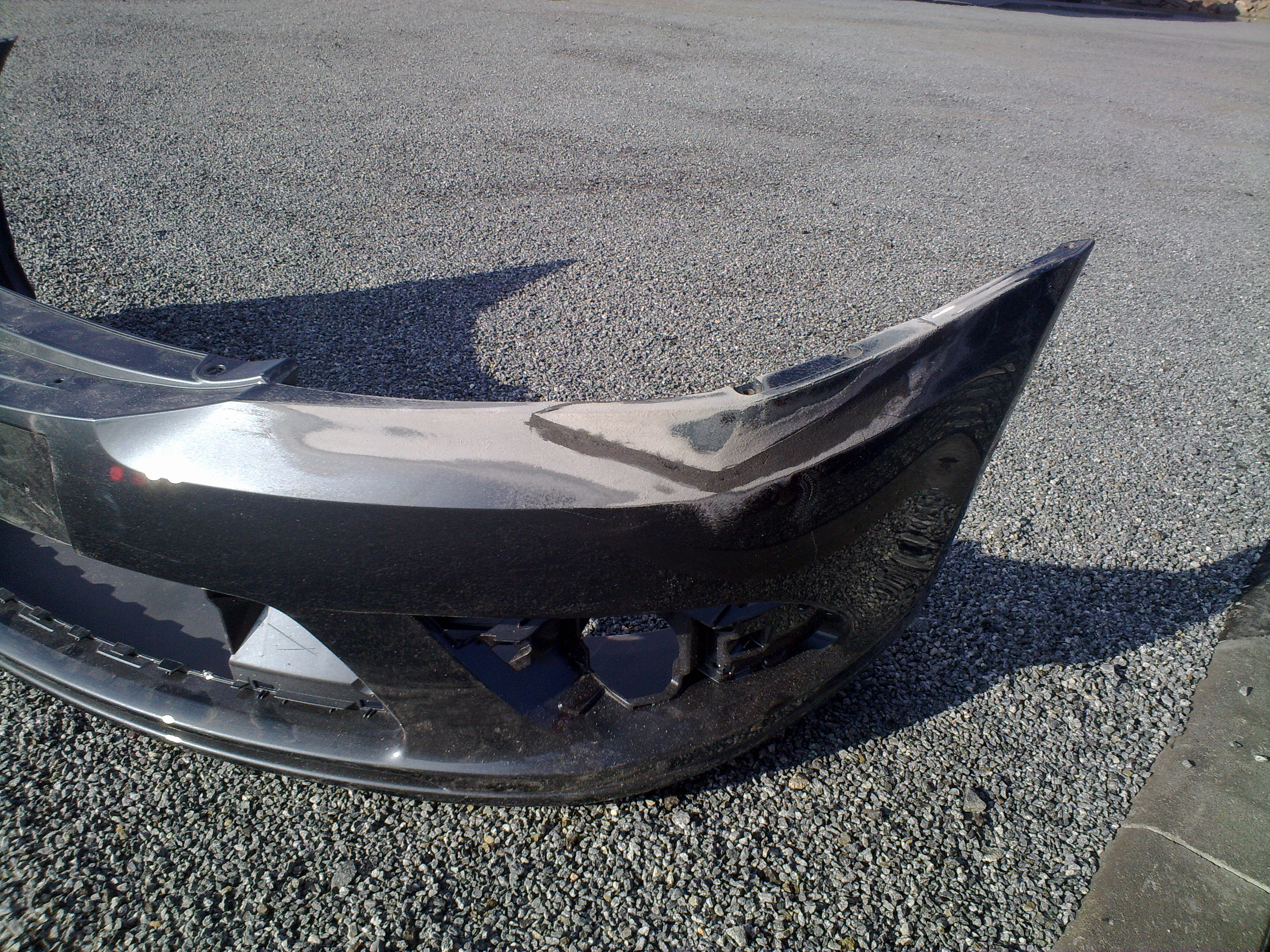

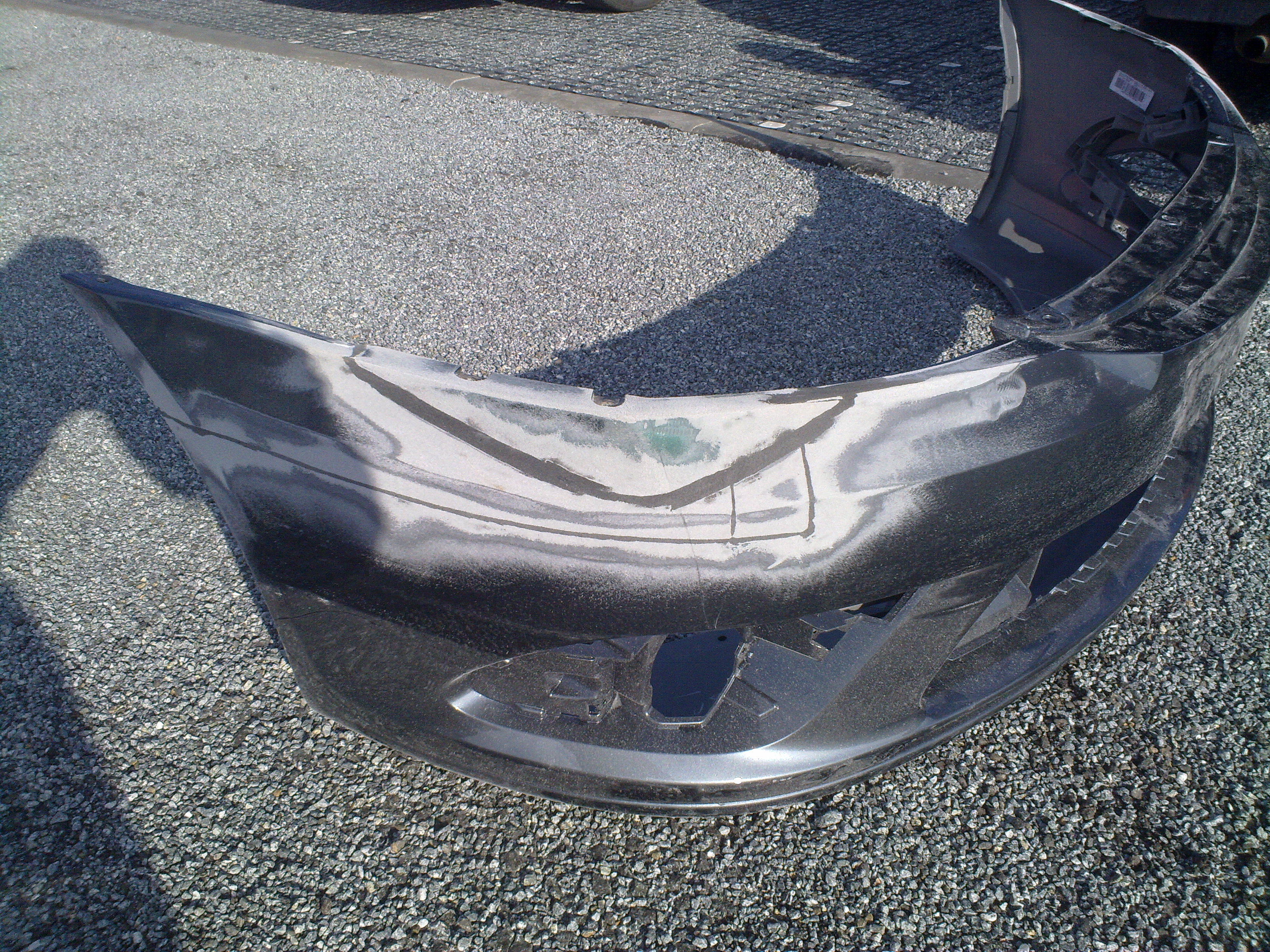

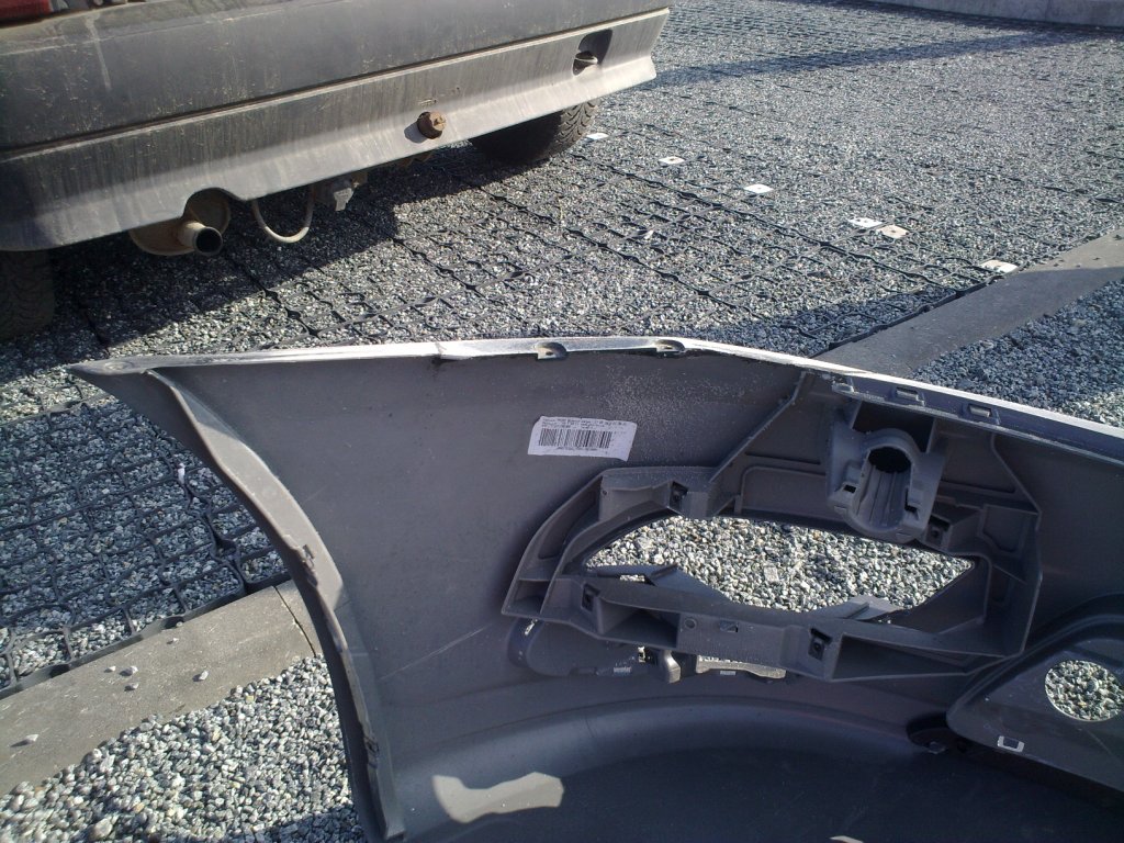

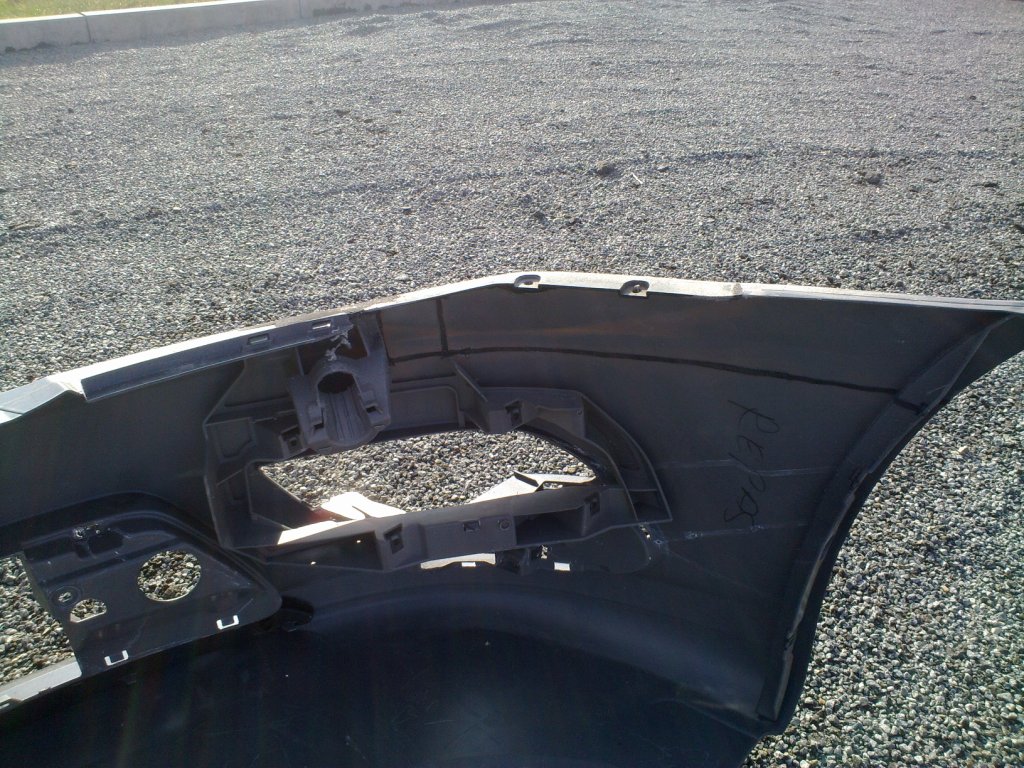

coplos Odesláno Listopad 21, 2010 Autor Sdílet Odesláno Listopad 21, 2010 Tady slíbené foto z realizace Nárazník je svařen z face RS a dvou částí z origo nárazníku(jsou to dva pruhy pod světly o výšce asi 7 cm). Dělalo se to natřikrát-vždy slepit a pak se pasovalo na autě a pak zase svařovalo a tak dokola. 0 Citovat Odkaz ke komentáři
coplos Odesláno Listopad 21, 2010 Autor Sdílet Odesláno Listopad 21, 2010 Pro názornost ještě přikládám foto s náčrtem, kde se řezalo a vsazovaly části origo nárazníku. 0 Citovat Odkaz ke komentáři
Ol@f Odesláno Listopad 21, 2010 Sdílet Odesláno Listopad 21, 2010 prej hezci :) :D :( :D :D dobra prace svarovat na 3x to je o jednou vice jak to moje, ale aspon muzes mit predni parkovaci senzory. Asi se vratim k tomu sportpaketu 0 Citovat Odkaz ke komentáři

wrccko Odesláno Listopad 21, 2010 Sdílet Odesláno Listopad 21, 2010 Musím ťa pochváliť, že si sa do toho pustil to určite :D Ale mne sa osobne páči viac Ondrove riešenie, pretože tam nechal klasickú masku z OII, ty si tam dal OIIFL a hneď tie svetlá sú utopené a vyzerá to ako nejaký hybrid....za mňa facelift maska nie - tá kazí celkový dojem! 0 Citovat Odkaz ke komentáři
coplos Odesláno Listopad 21, 2010 Autor Sdílet Odesláno Listopad 21, 2010 Ta maska v chromu je robustní-asi ju nechám nalakovat do barvy. Měl jsem to tak na černé RS a bylo to super. 0 Citovat Odkaz ke komentáři

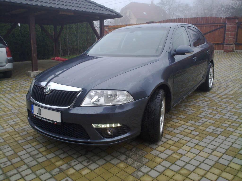

blondakxxx Odesláno Listopad 21, 2010 Sdílet Odesláno Listopad 21, 2010 Pěkný upgrade, ta maska moc razí dal bych jí do barvy. 0 Citovat Odkaz ke komentáři
TOMCAT Odesláno Listopad 21, 2010 Sdílet Odesláno Listopad 21, 2010 Auti pekne, ale mozno budem prvy kritik ale mne to nejak nepasuje ten naraznik a pred fl svetla. Mozno je to len o zvyku. NO neviem. 0 Citovat Odkaz ke komentáři
miata11 Odesláno Listopad 21, 2010 Sdílet Odesláno Listopad 21, 2010 Narazník vypada super :D ale ta maska to fakt ruší, a dal bych jiný kola. jinak super prace maš to pěkně zpasovaný 0 Citovat Odkaz ke komentáři
Storm Odesláno Listopad 21, 2010 Sdílet Odesláno Listopad 21, 2010 Ahoj, máš to pěkný. Až tu masku dáš do laku, bude to pecka. Mě se to líbí víc než u Olafa, tady to vypadá víc nenásilně. Líbí se mi i ten nápad, nelátat to z dvou RS nárazníků, takže výrobní proces bude i méně nákladný. Věřím že pořešíš i podvozek a bude to gut. Zajímalo by mě, jak by to vypadalo s mračítkama a s tou nalakovanou maskou. 0 Citovat Odkaz ke komentáři
chjetjov Odesláno Listopad 21, 2010 Sdílet Odesláno Listopad 21, 2010 moc pěkná okta ale taky mi to tam nějak nesedí ty světla předface možná kdyby i maska zůstala předface pak by to bylo ok :D 0 Citovat Odkaz ke komentáři

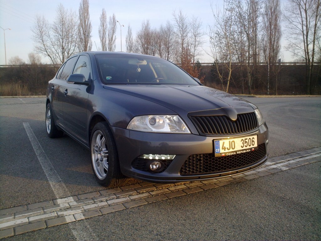

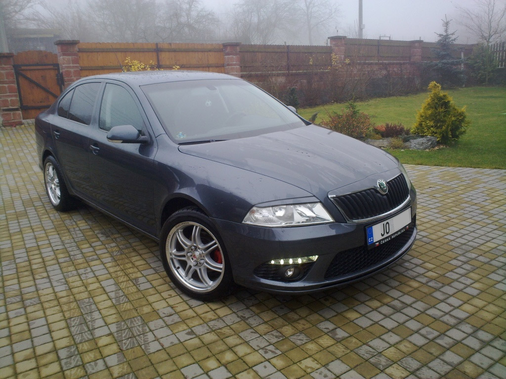

Libor F. Odesláno Listopad 22, 2010 Sdílet Odesláno Listopad 22, 2010 Dovolil jsem si přidat mračítka ala návrh Storma a zamračit masku ala jak to mám já. :) 0 Citovat Odkaz ke komentáři
