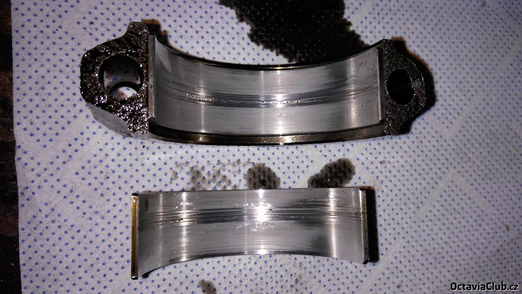

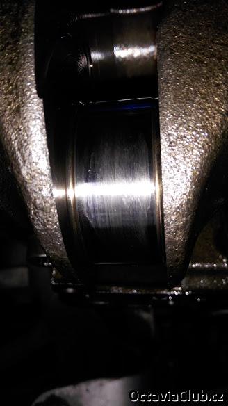

Tak a zacina prituhovat... Nanestesti, je to na 1 valci, panvicka stoji cca 200 kc a podle oka je klika OK... poradime se s fi. Pavlicek jak na kliku a samo panvicky dame nove... PS: zamysleni dne... meli jsme tady auto co bylo dooost zhuntovane s podstatne vetsim najezdem km a panve byli OK... Toto auto uplne udrzovane s historii ( LL 30 tkm) a panvicky KO... Co je teda spatne... ano presne, LL ... sracky az na zem... kurva drat...

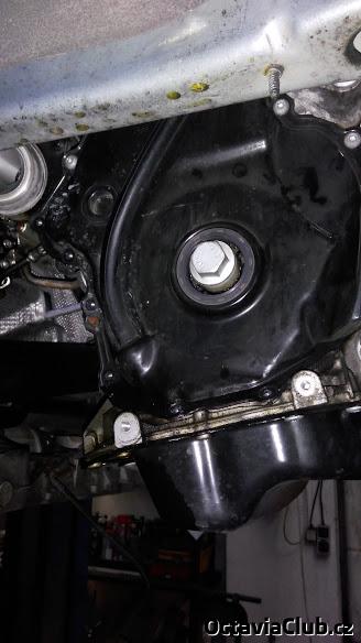

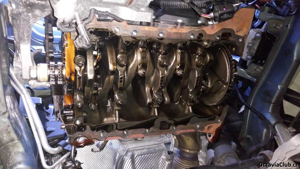

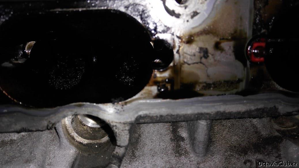

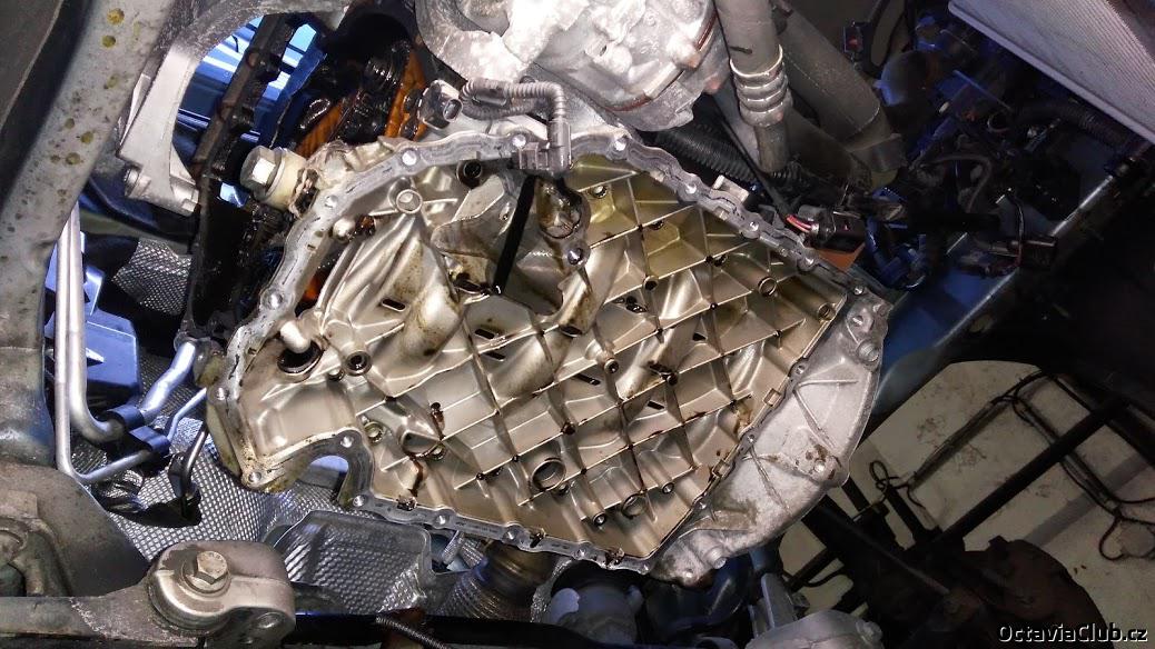

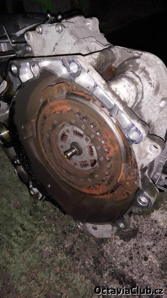

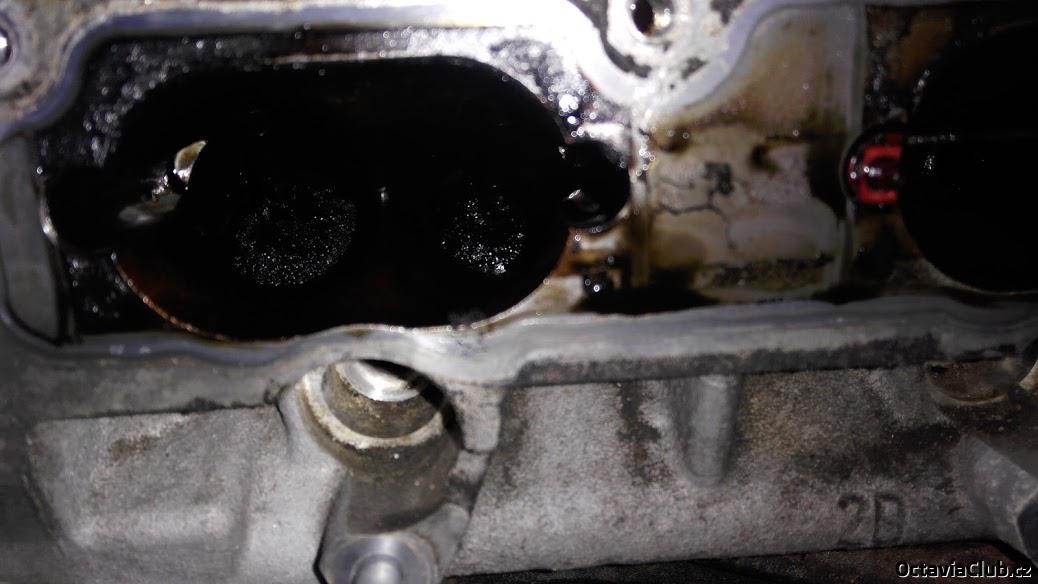

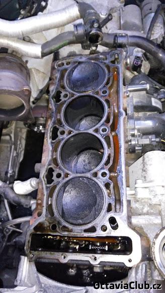

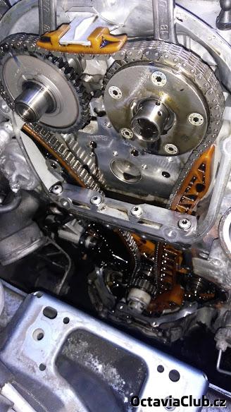

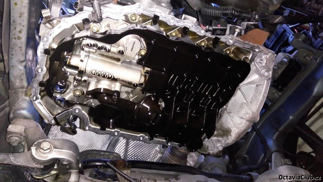

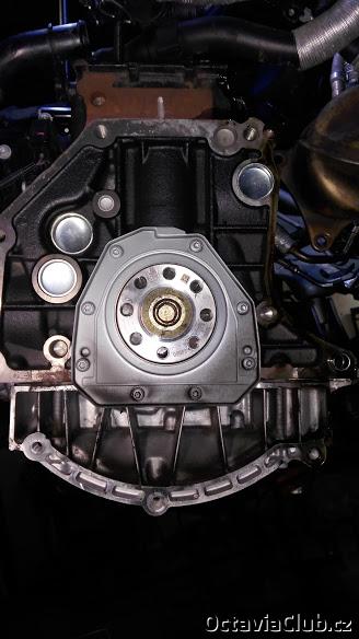

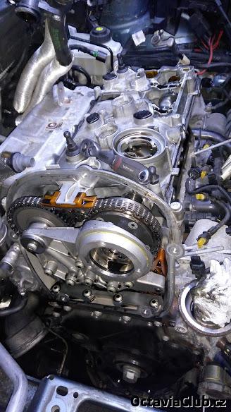

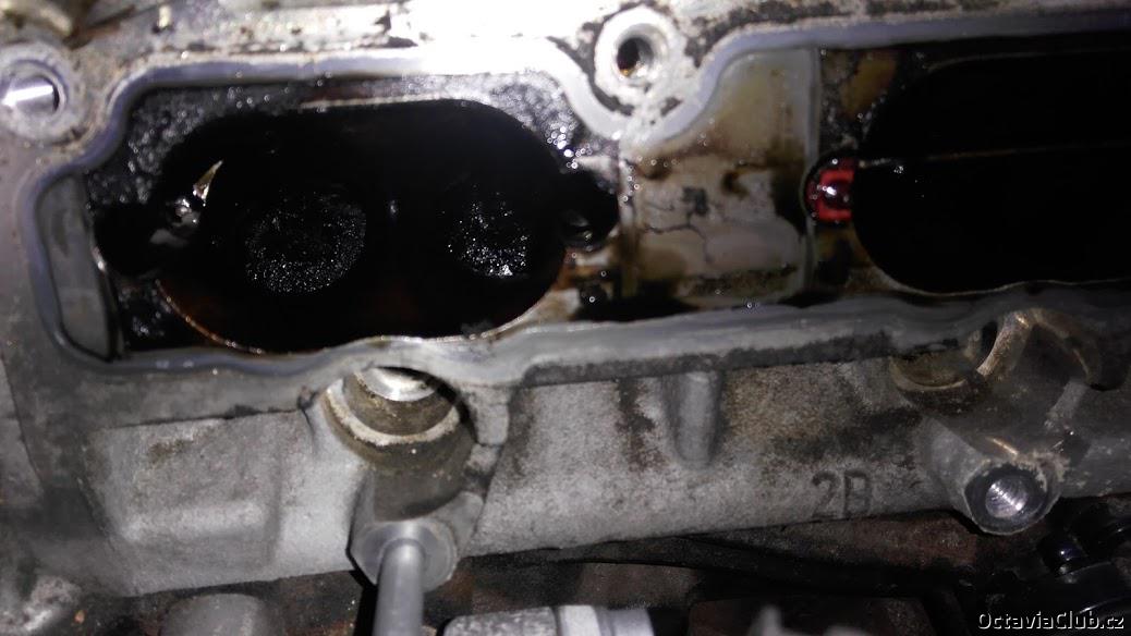

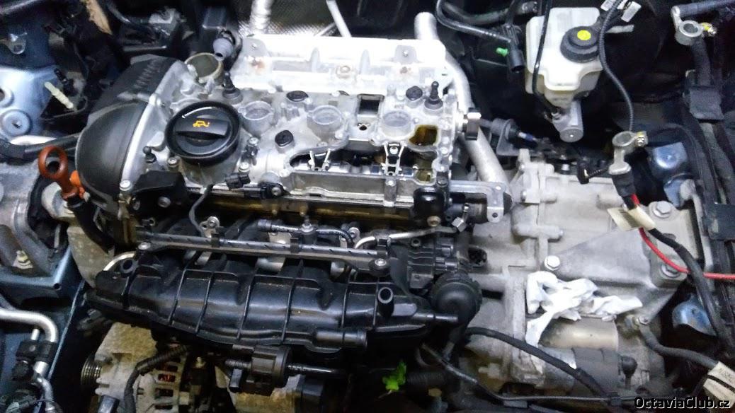

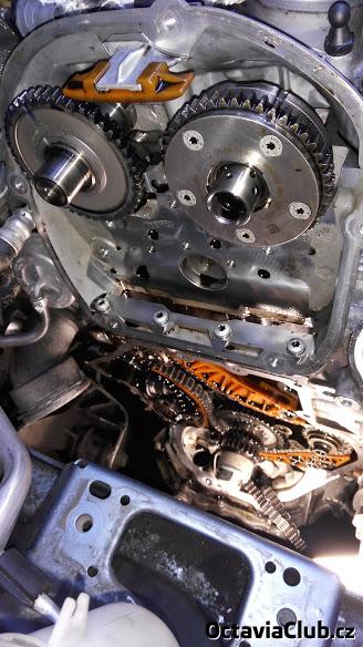

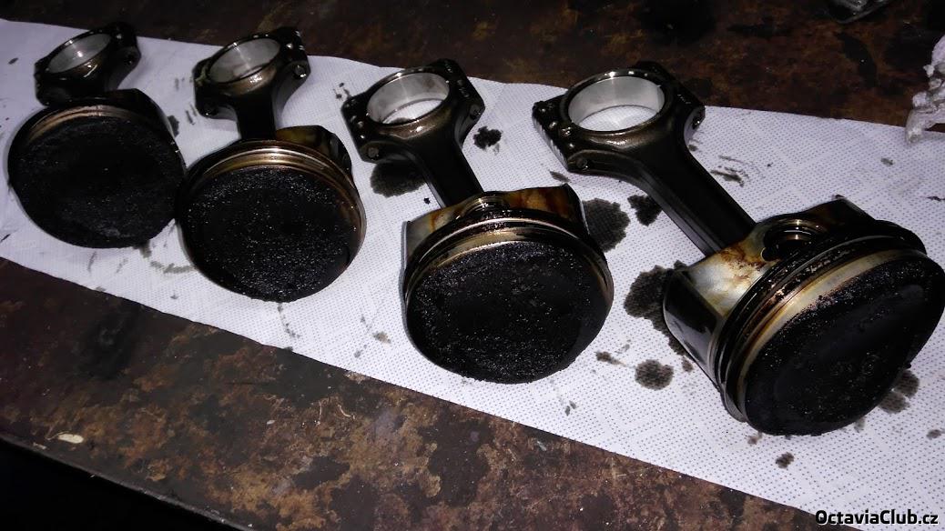

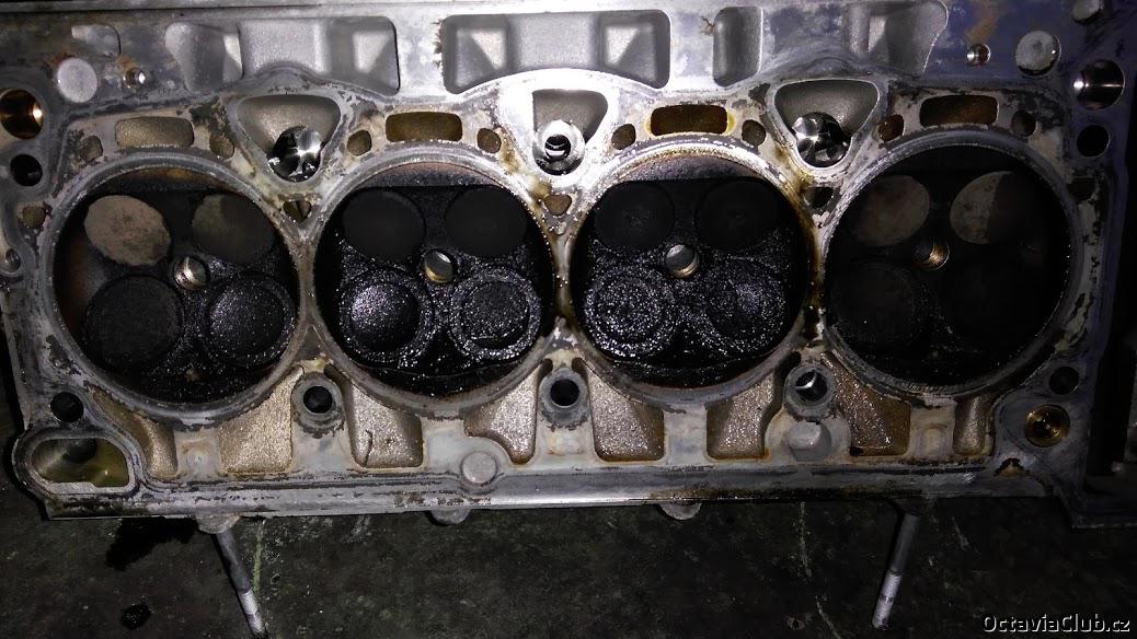

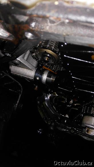

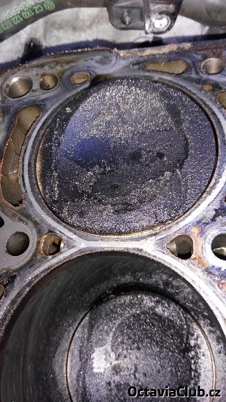

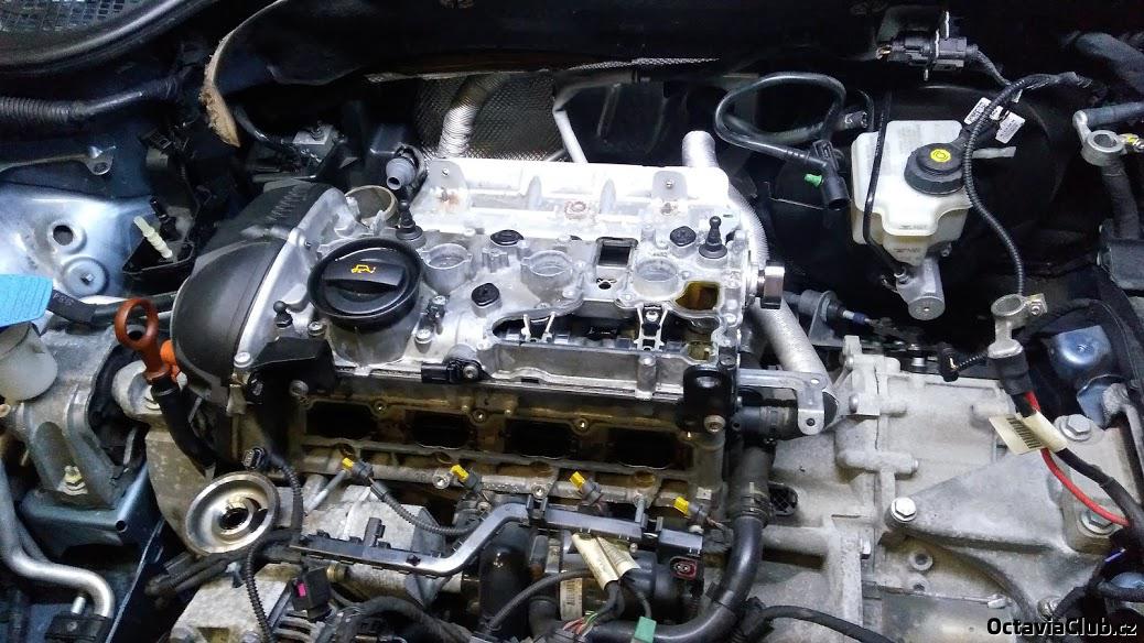

Tak a dneska probehla demontaz... az na pisty vse je sundane...Motor pomerne zachovaly (az na dsg prekrocena mez na 2 stupni, nekdy mu to skube, vymeni se olej a udela se zakladni nastaveni a snad to pomuze, zakaznik je s tim seznamen), ale toho oleja zral docela dost. Viz karbon na pistech a hlave... Jinak klasika... sani, turbo, rozvody, hlava, poloosy, prevodovka, vrchni a spodni vana oleje, olejove cerpadlo a kuk a je tu rumburak.. Delam si srandu... zitra pisty a hura na skladani... Jura pocita ze ve ctvrtek max patek by to mohlo byt na zpet od pavlicka... PS: budou se delat new rozvody s K napinakem, na vodni pumpu jsem se jeste nekoukal jestli je ok... zitra

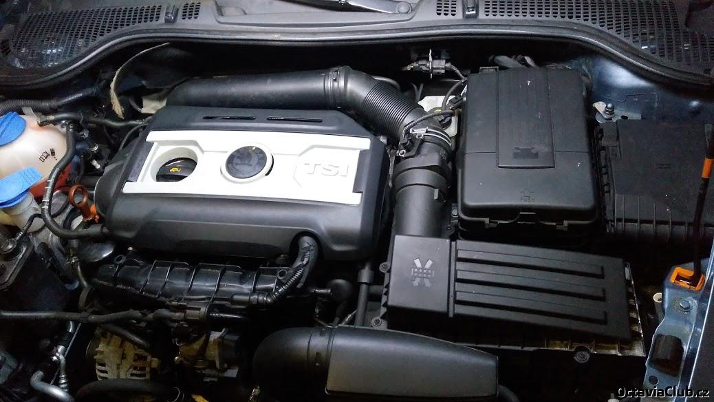

Tak a Jurecku se maka i 1.1.2016... prijelo auti az daleka na opravu velke spotreby oleje... Blizsi info az zitra..
