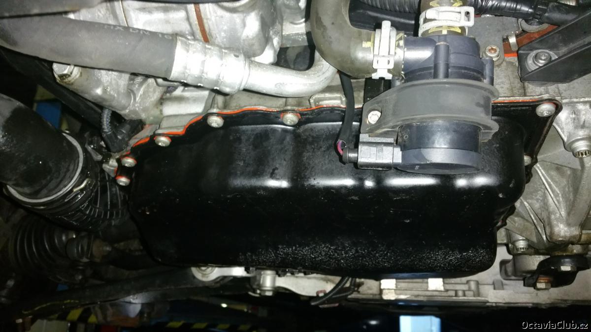

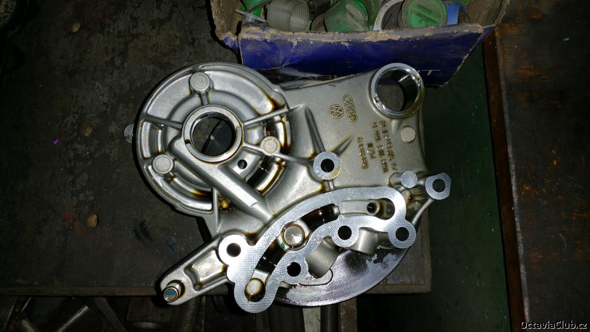

  3. Tak dneska auto svycara predane, jeste stesti, ze jura dal vymenu oleje do Skodovky a nastaveni DSG( vse bylo reseno v ramci svolavacky... teda ZADARA... usetreno cca 4000 ) Jenom mne zarazi ze Svycarsky autorizovany servis to neudelal sam... JInak na Seatu ulozeny pisty, komplet ocisteno, nalepena horni cast olejove vany... Jura se dneska flakal :) :) :)

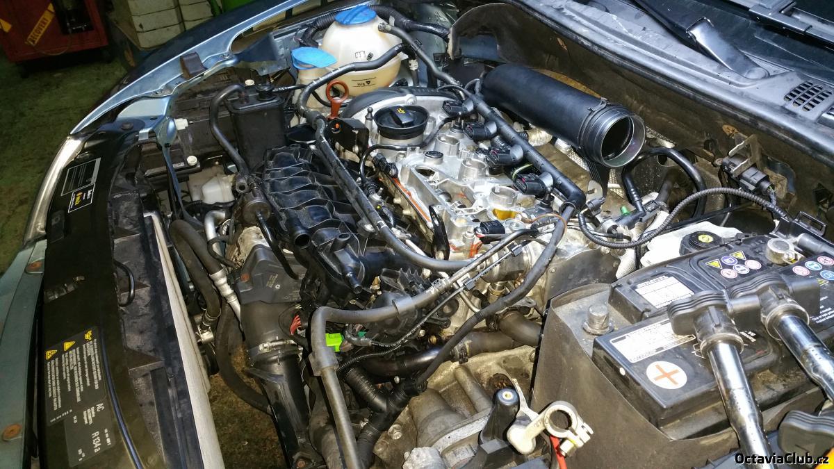

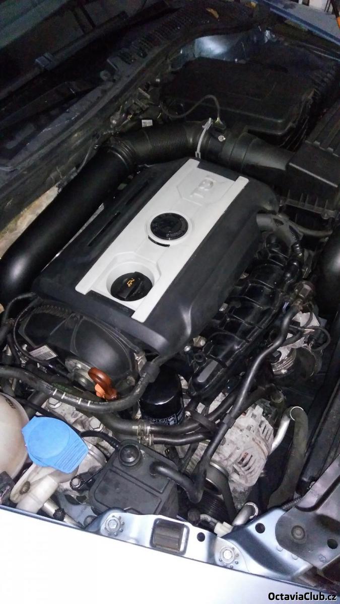

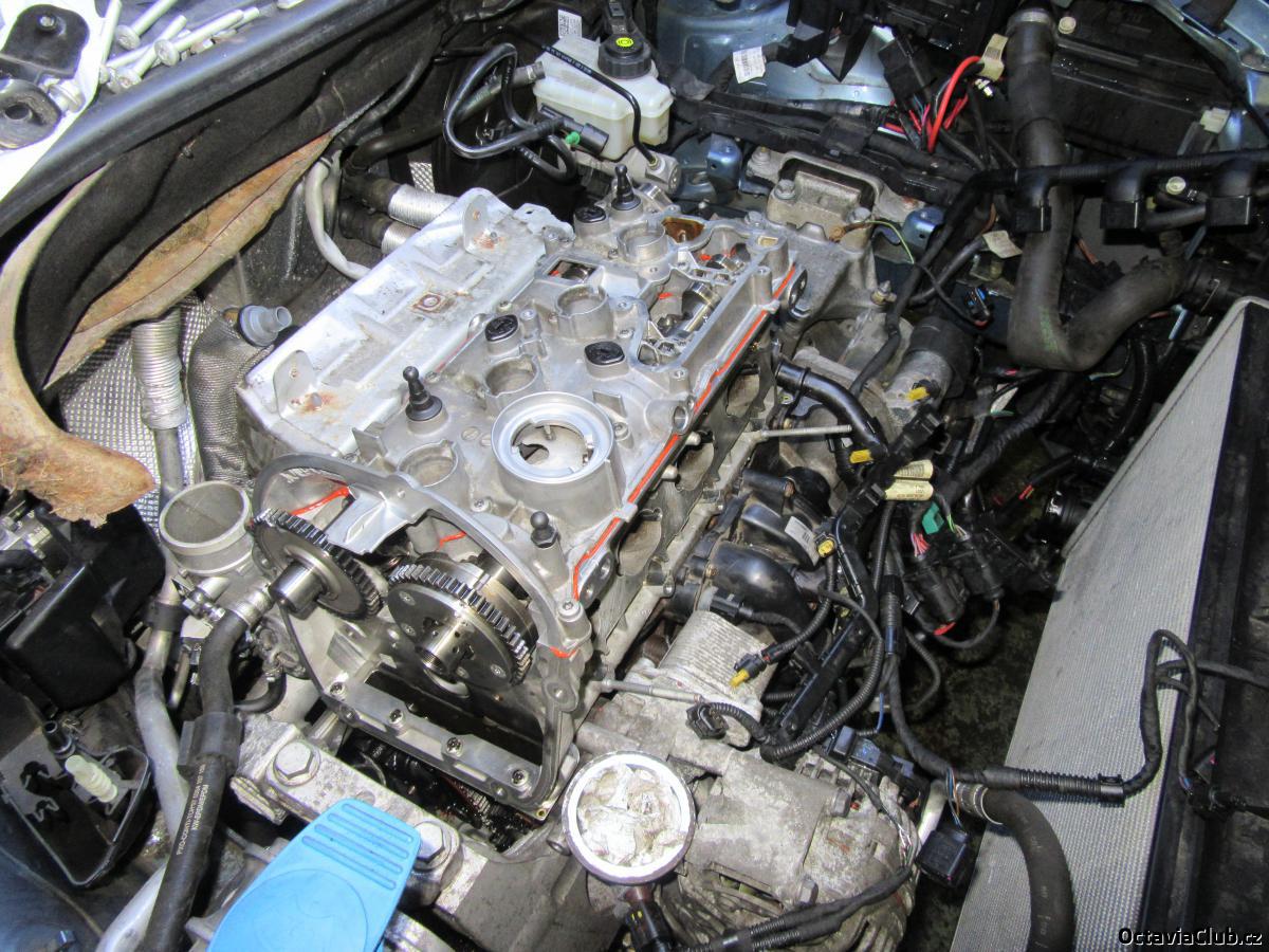

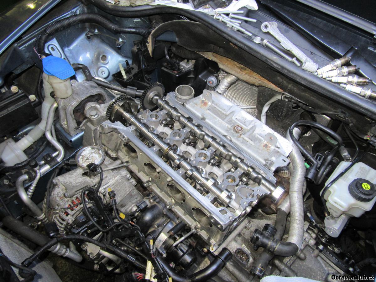

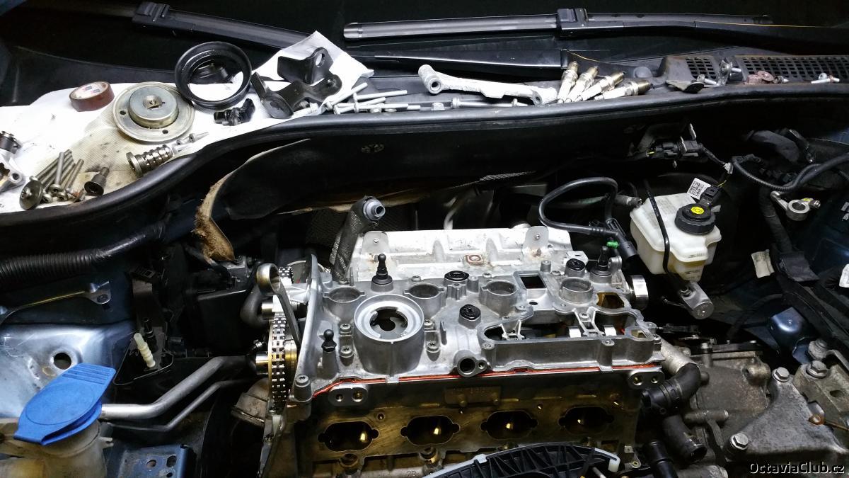

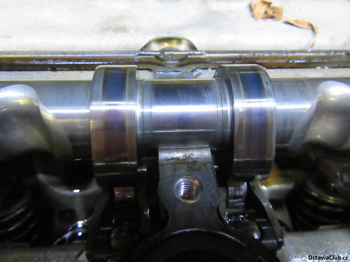

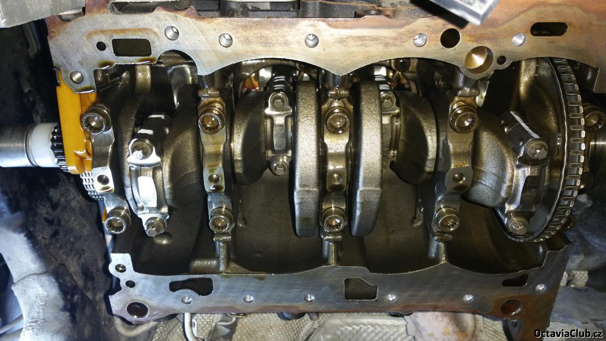

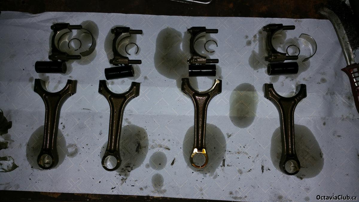

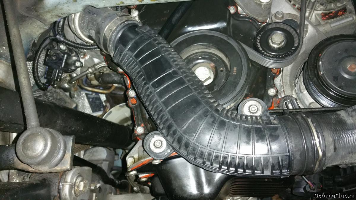

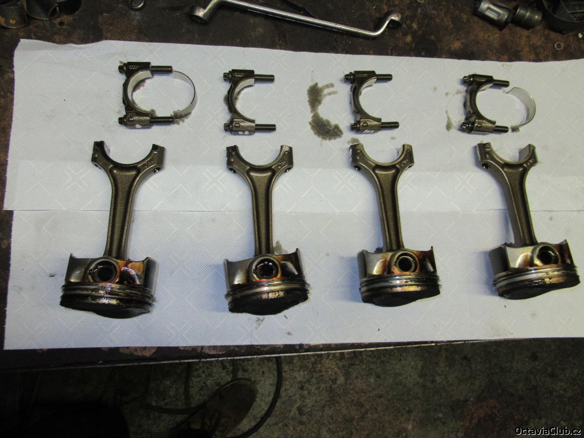

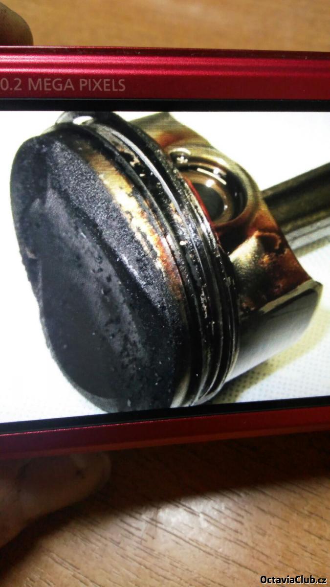

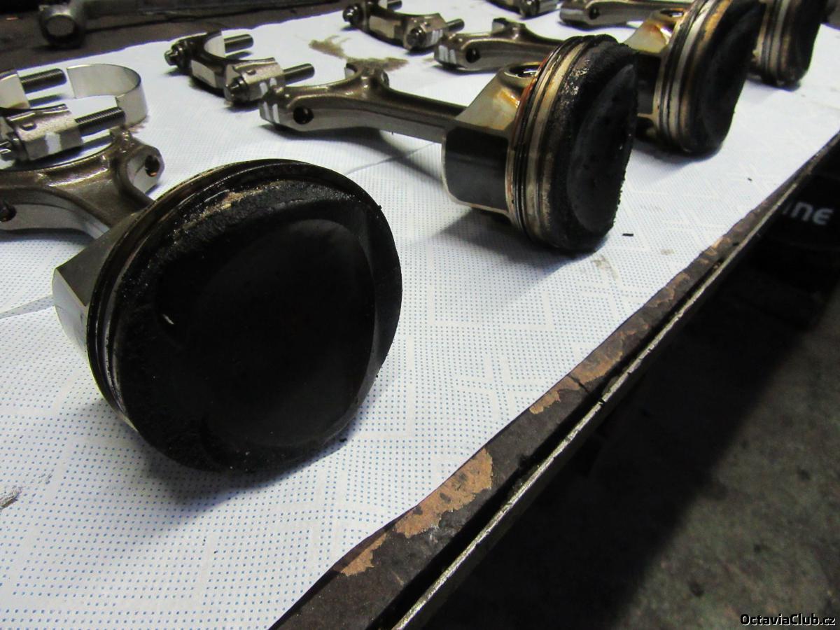

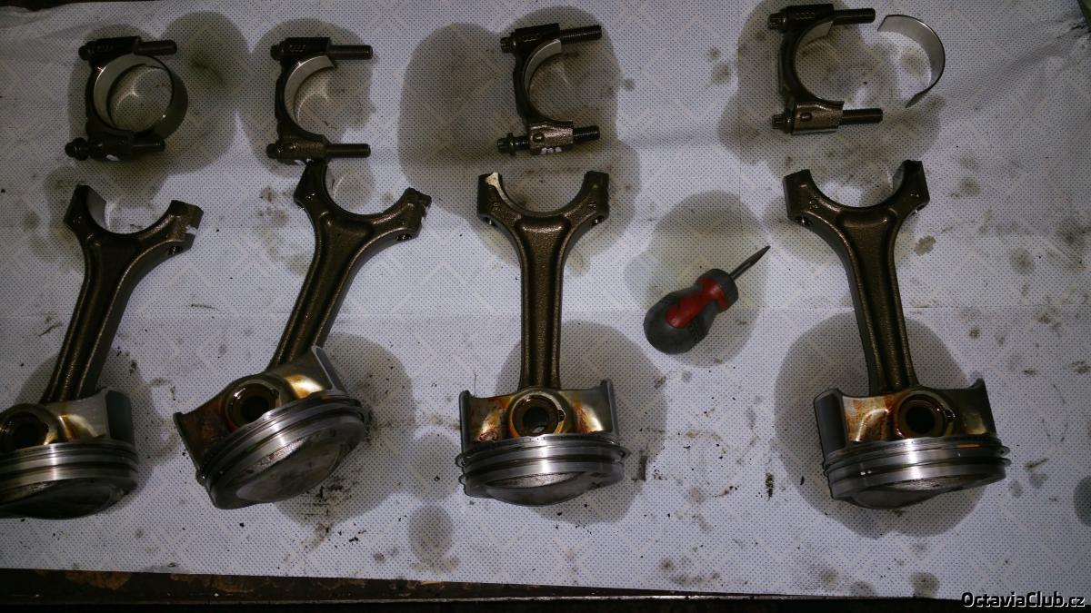

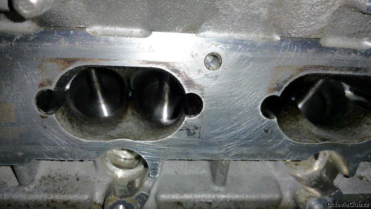

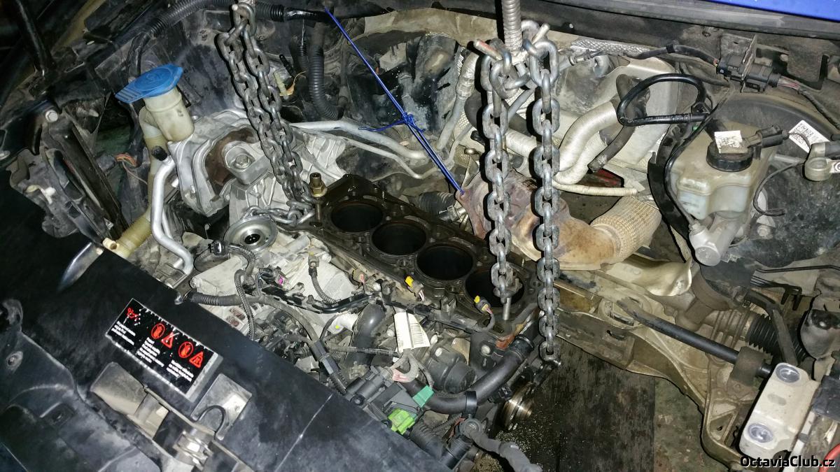

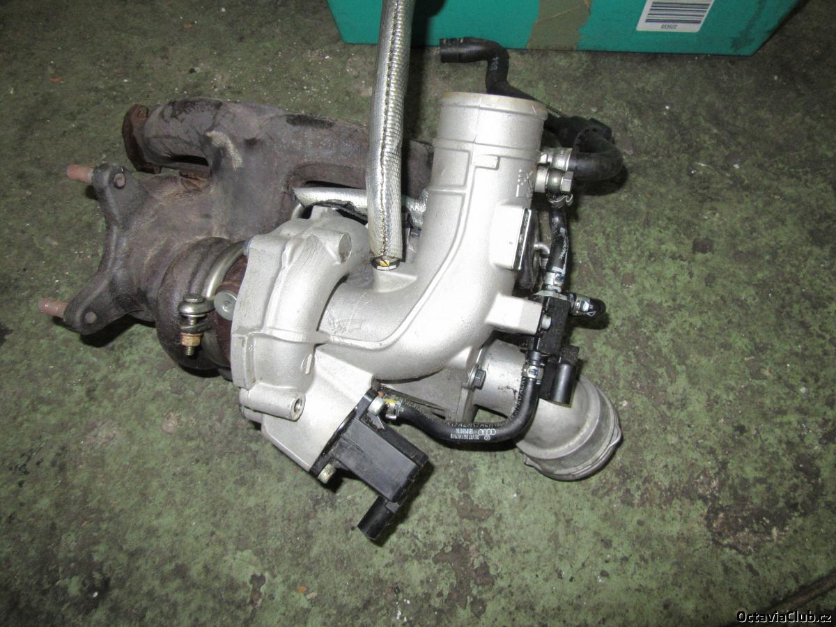

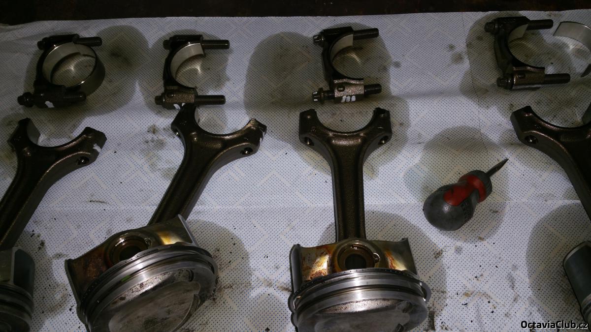

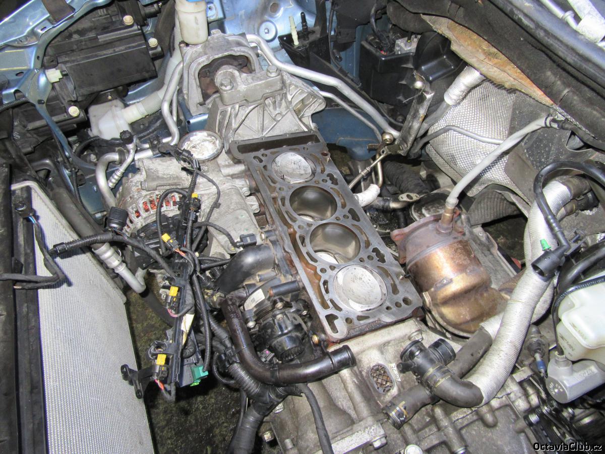

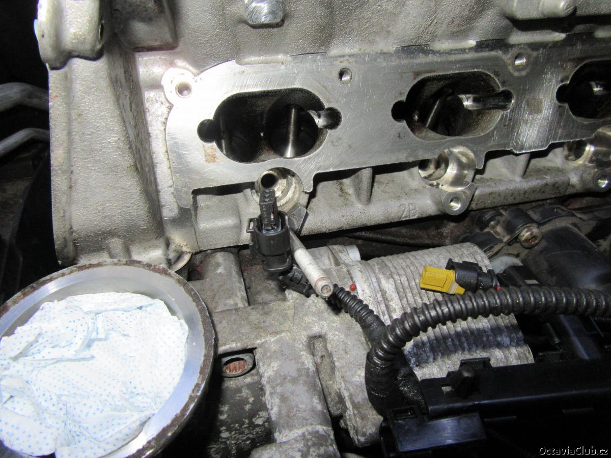

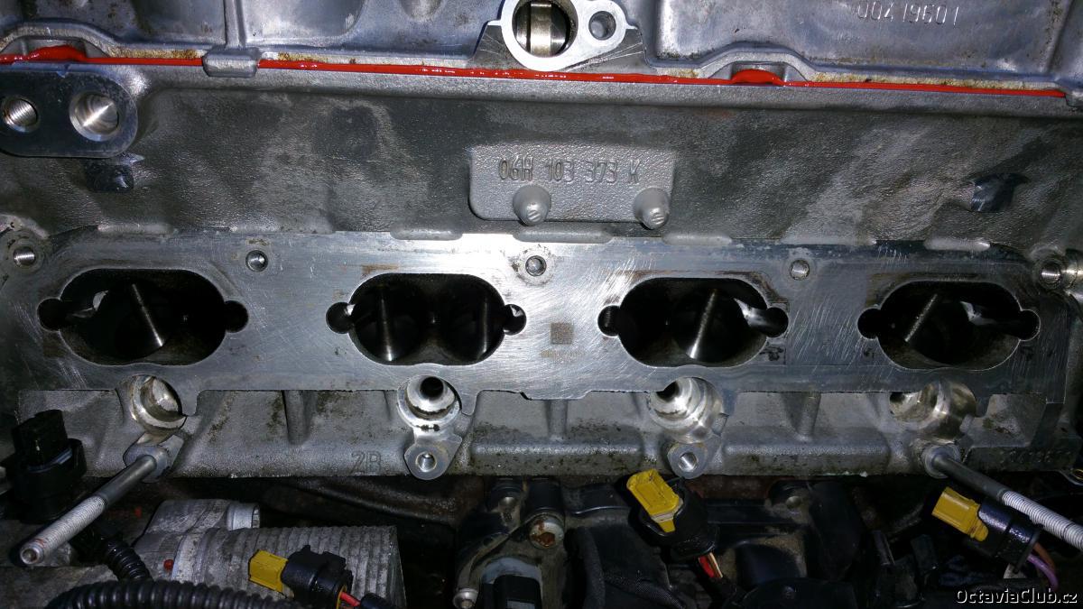

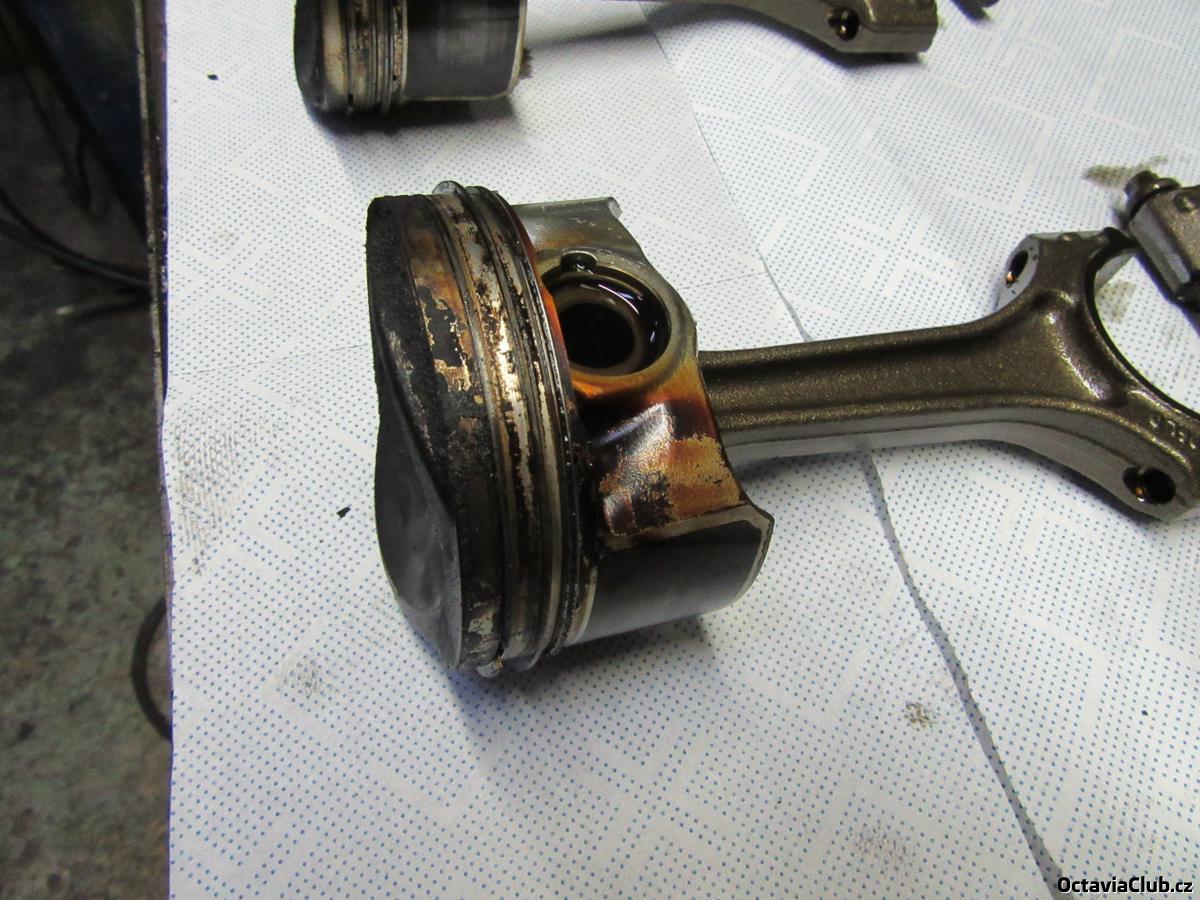

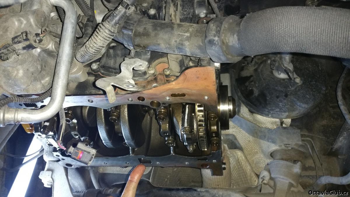

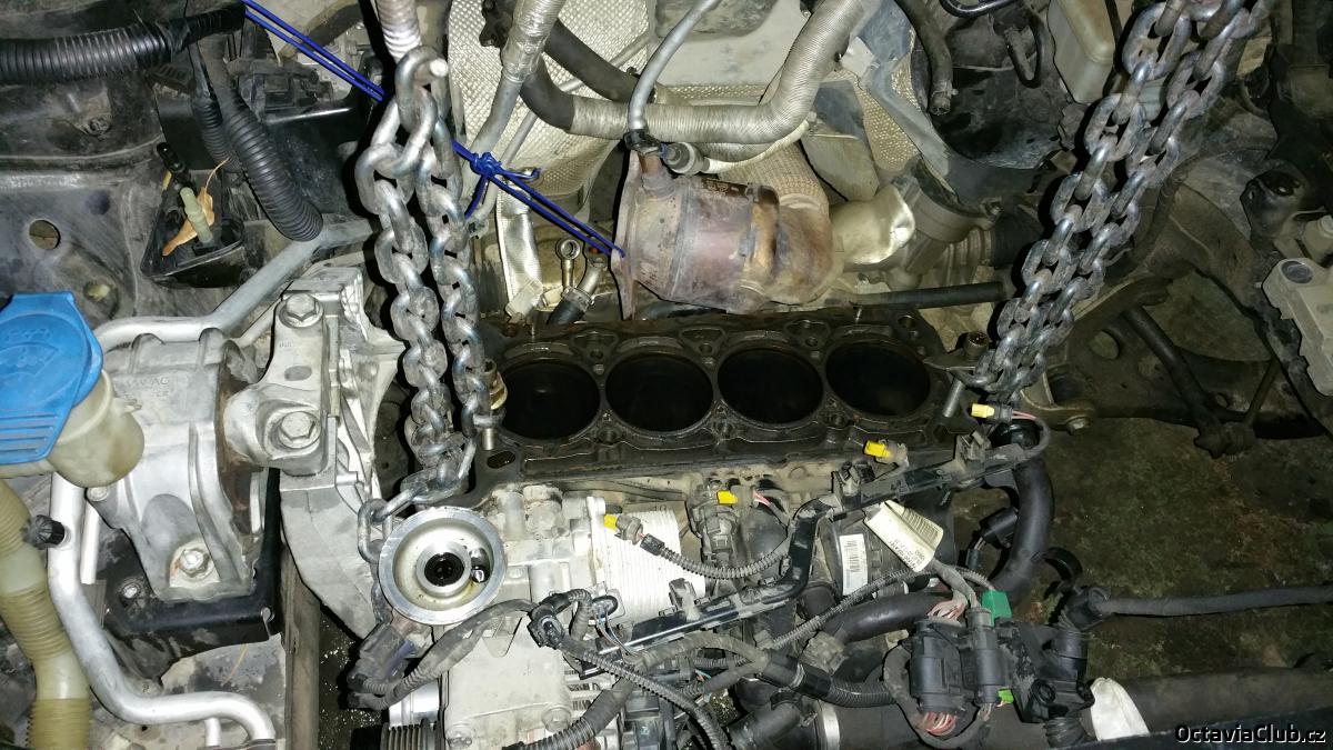

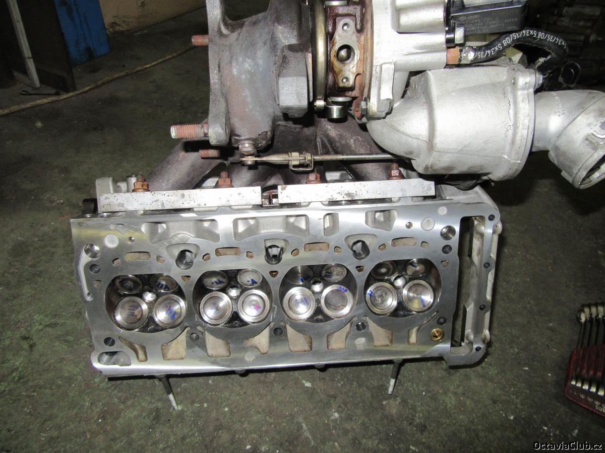

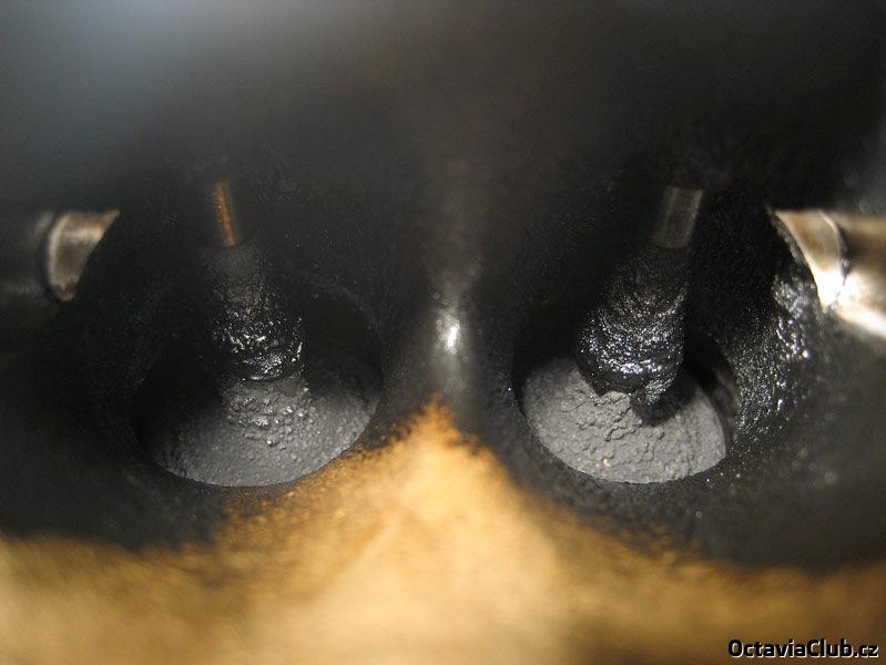

  14. Vcera jsem nestihl postnout foto, bo jsem usnul a Jura mi je stejne poslal az vecer... Auto Svycar: dneska posladane (hlava, turbo, pooloosy... atd ) vrni pekne, jeste se dodelaji nejake pikacoviny a pujde na vymenu oleje a nastaveni DSG... potom Geoska a trada do Svycar.... A druhe auto: Seatik... rozebran na prvocinitele (hlava turbo, pisty a atd...) a hlava a pisty odvezeny na modifikaci... ( ve ctvrtek si ma pro to dojet).. Majitel stale resi duvod vypaleni vacek (olej Castrol) jsou tri varianty mozneho duvodu 1. Spatny olej 2. Spatny servis nebo spatne vymeny po 15 tkm 3. Maly tlak oleje ( ten se bude merit po montazich... Hlaska o malem tlaku oleje neprobehla... Tak jsem zvedav co se potvrdi...

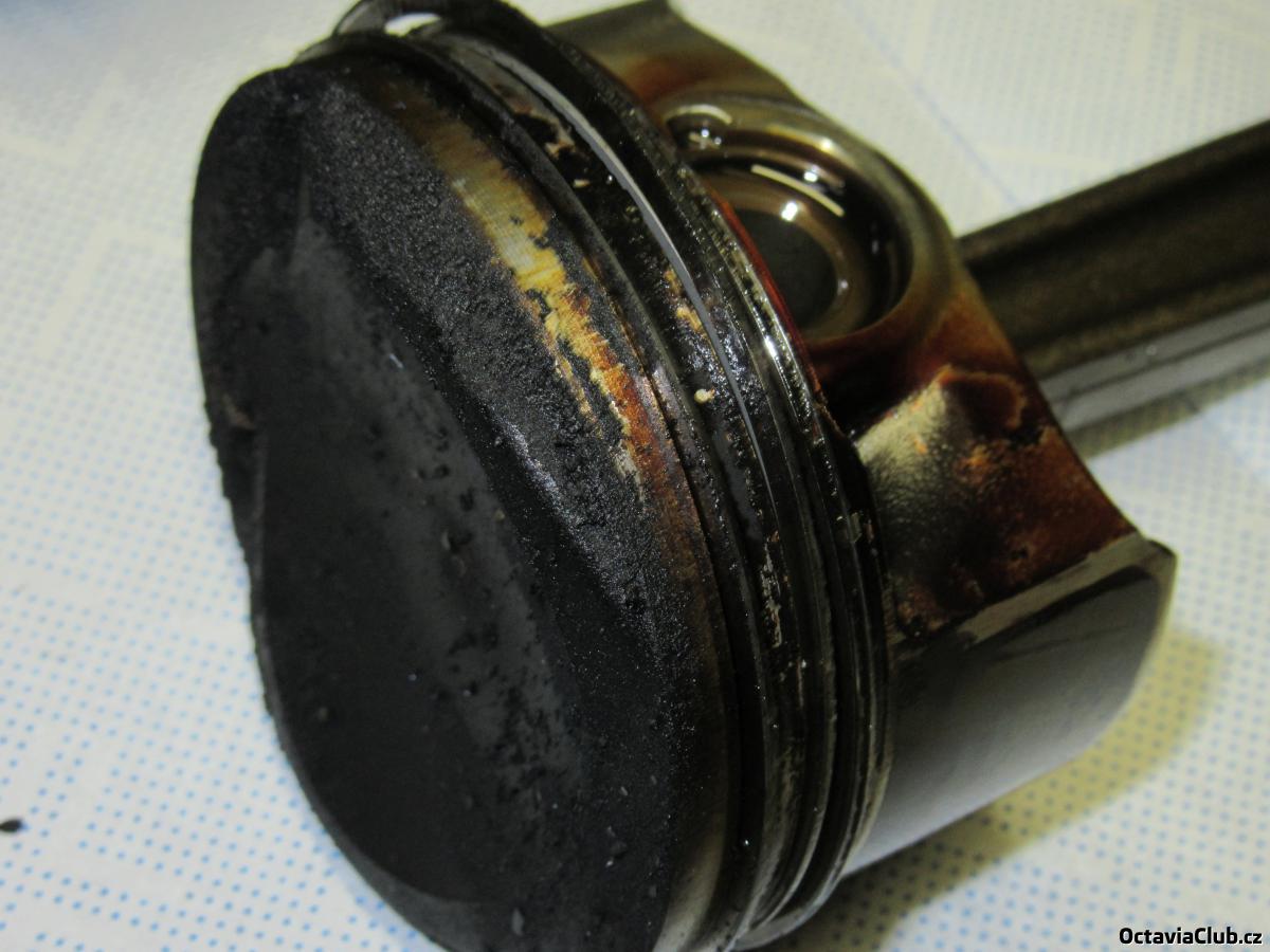

  16. No podle zasrani pistu je to o oleji nebo spatnych vymenach... SEAT foto PS: nebavim se ale o karbonu ale o bronzovem nanosu kolem pistniho cepu....
