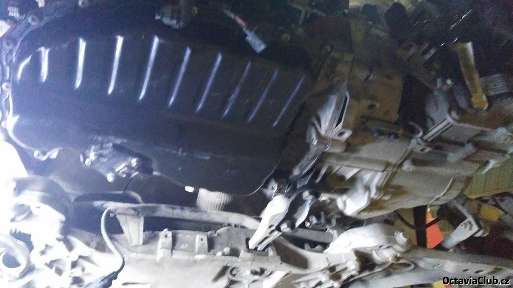

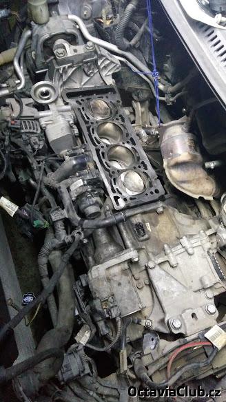

Ten motor uz jsem nekde videl :) :) Jinak kdyz uz to mel v tomto stadiu rozpadu, asi by jsem vytahl i pisty a prekrouzkoval to ... Jinak ty budiky kdyz to vytoci na zacatku a na konci vubec nevypovidaji o stavu motoru (spotrebe oleje atd..) ale o chybe skrtici klapky nebo o odvetrani motoru (sekundarni vzduch)... Jinak se pekne na to diva kdyz to nemusite delat VY... :)

Uz jsem to nekde psal, dej si tam druhovyrobu a az se ti vydre blok od tvrdych krouzku a pistu, budes pekne nahranej... O pistech od Kolbena uz vim dlouho, ale Jura si je netroufne tam dat i kdyz jsou tal levne... Dale krouzky... nikde neni specifikovane jake kruhy tam jsou... myslim tvrdost a tim padem znovu stejny problem... v tomto pripade, jdem jinou cestou a to modifikaci pistu CDAA a new origo krouzku... levnejsi a lepsi varianta...

Jestli mate pisty z bzb tak tam budou pasovat... Problemy ale muzou vzniknout ruznyma vybrusama kliky... Jestli by bylo vse ok problem s velkou spotrebou oleje se tim vyresi... Ale lepsi varianta je modifikace cdaa pistu..

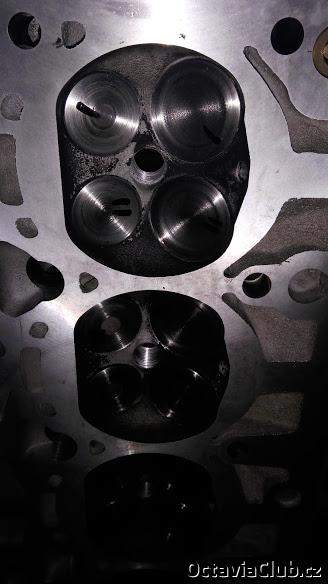

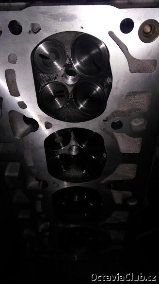

Zdar vsichni... dotaz, potreboval by jsem slyset Vas nazor... ja uz ho mam, ale chci si to potvrdit... V autorizovanym servise borcovi delali rozvody a pri tom mu vymenili svicky.... Borec najel cca 1000 km a dosel k nam resit unik oleje kolem podtlakovky... To se odstranilo a za par dni telefonoval ze mu to cuka, vypadky horeni na 1 valci... ... Prijel a pujcil jsem mu pouzity PCV... Cukani prestalo a jel dom, v puli cesty cca 40 km vypadky horeni, divny zvuk... Dojel dalsich cca 70 km dom a po nasich radach vyndal svicky... Na 1 valci chybel cely porcelan.... Dal new svicku a stejne to kulhalo... Podpaleny ventil... A ted otazka... Zpusobilo prasknuti ventilu odstipnuti porcelanu svicky nebo upadl ventil a odstipl svicku...???? Foto hlavy... svicka pozdeji... Jura si mysli, ze dali svicku za tepla a a ta casem praskla a jak to horelo nedostatecne upalil se ventil... Demontaz ala autorizak.. :)
