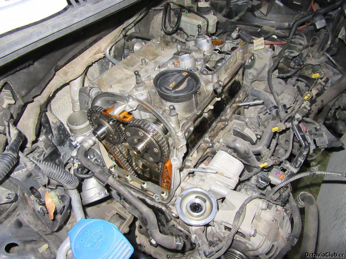

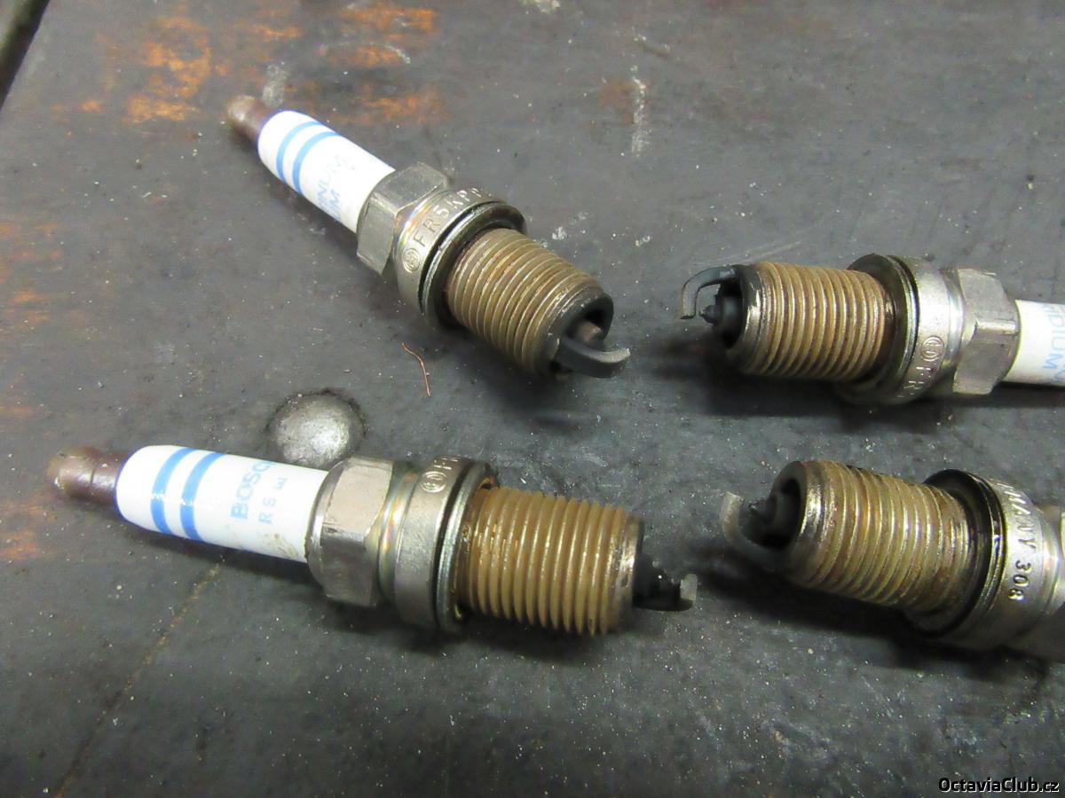

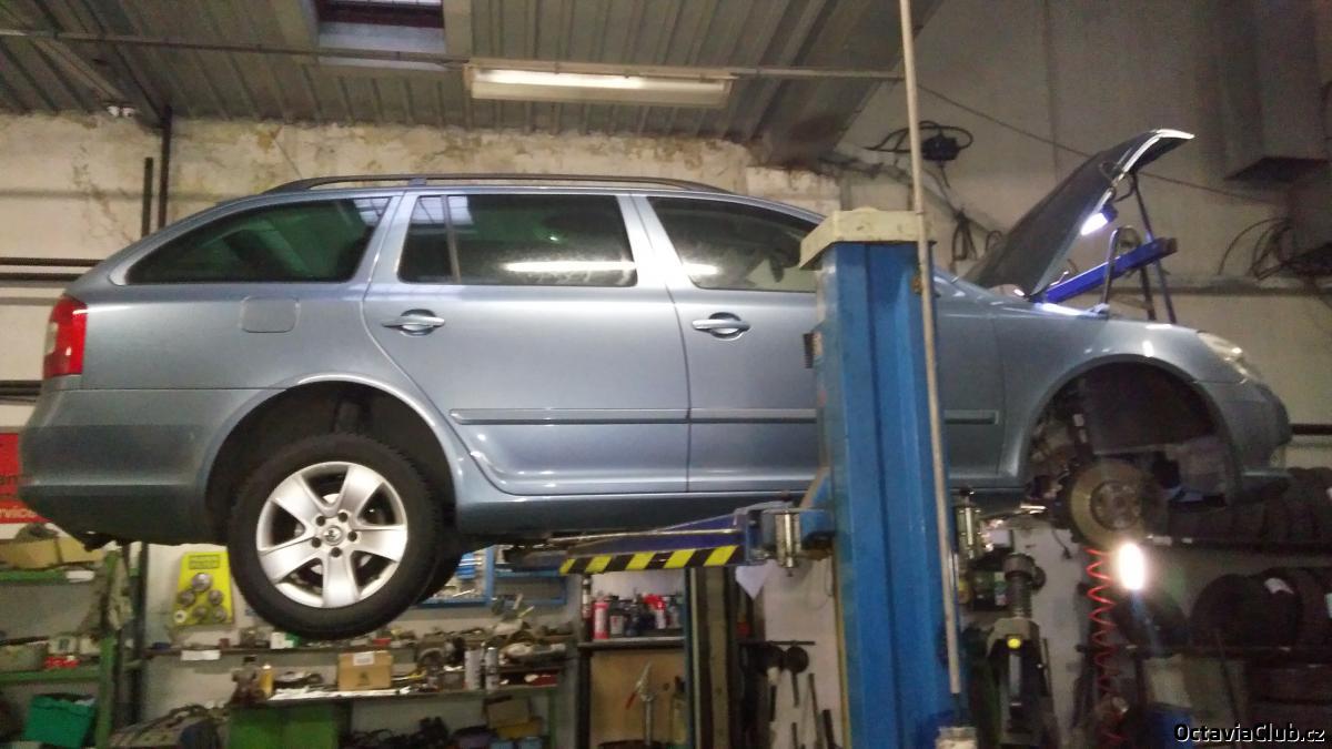

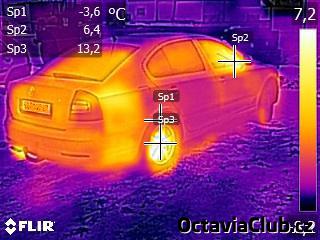

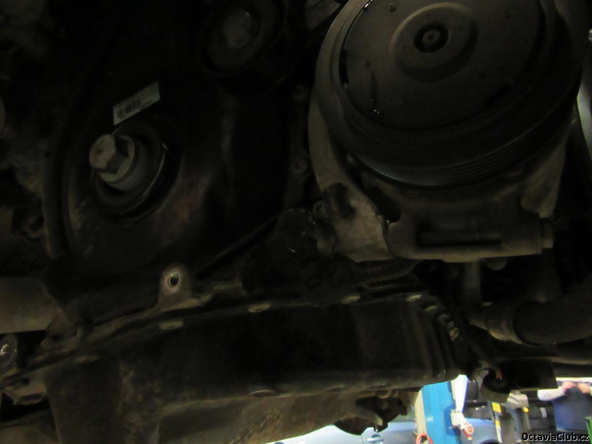

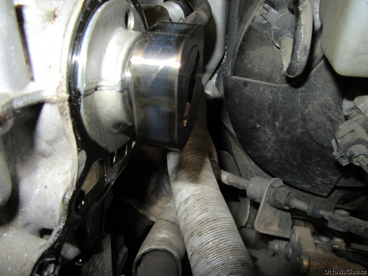

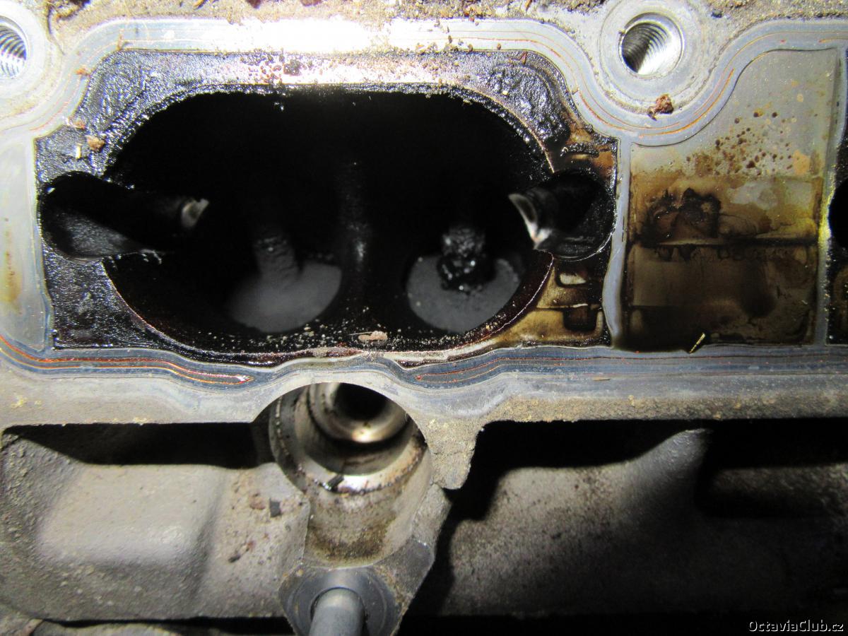

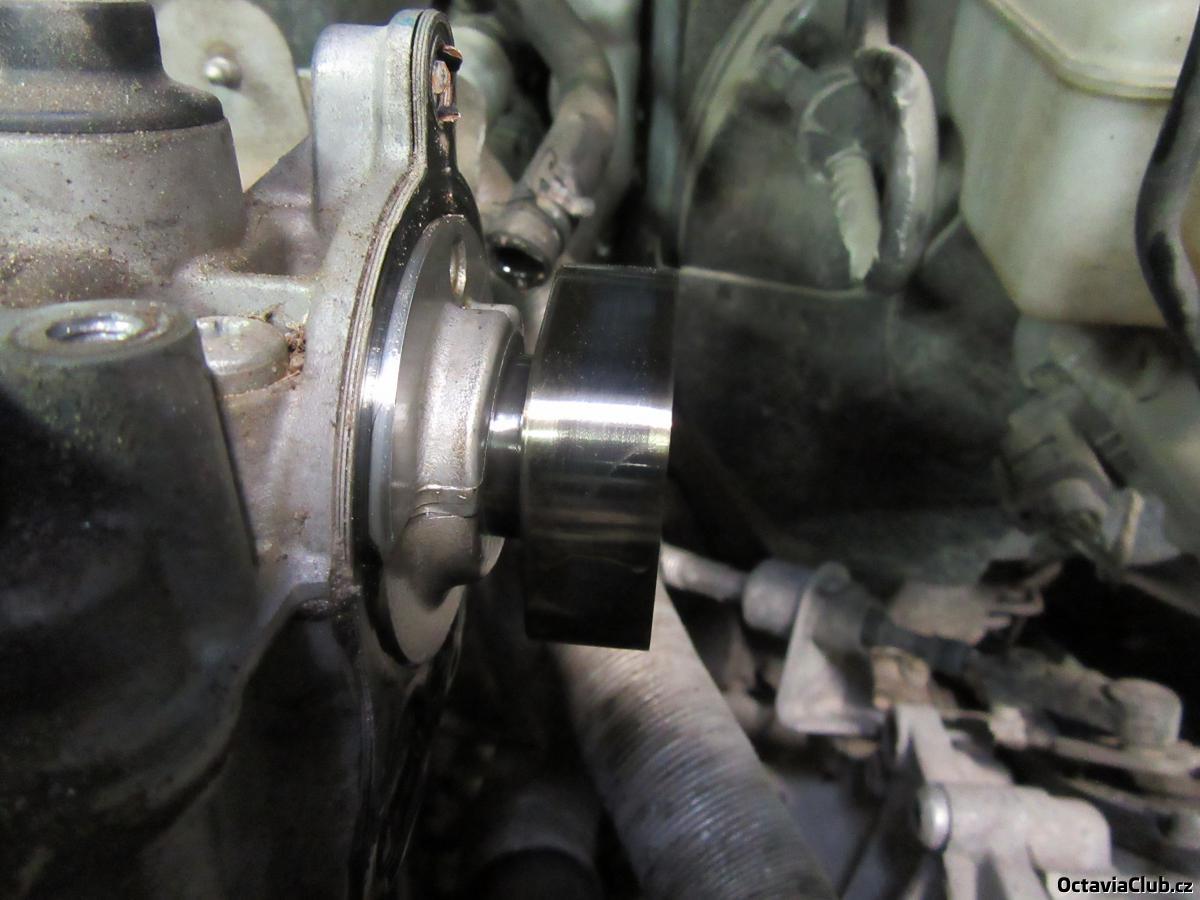

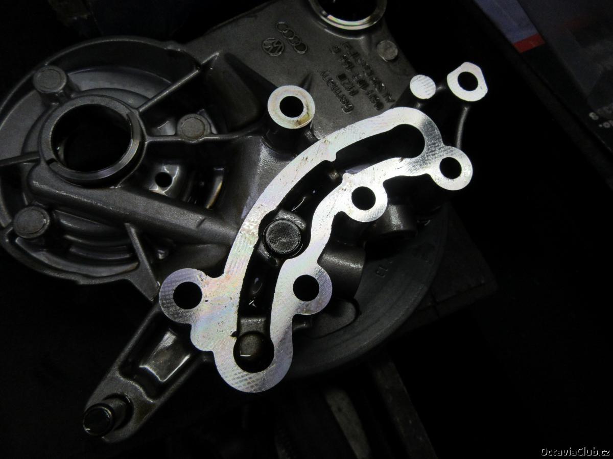

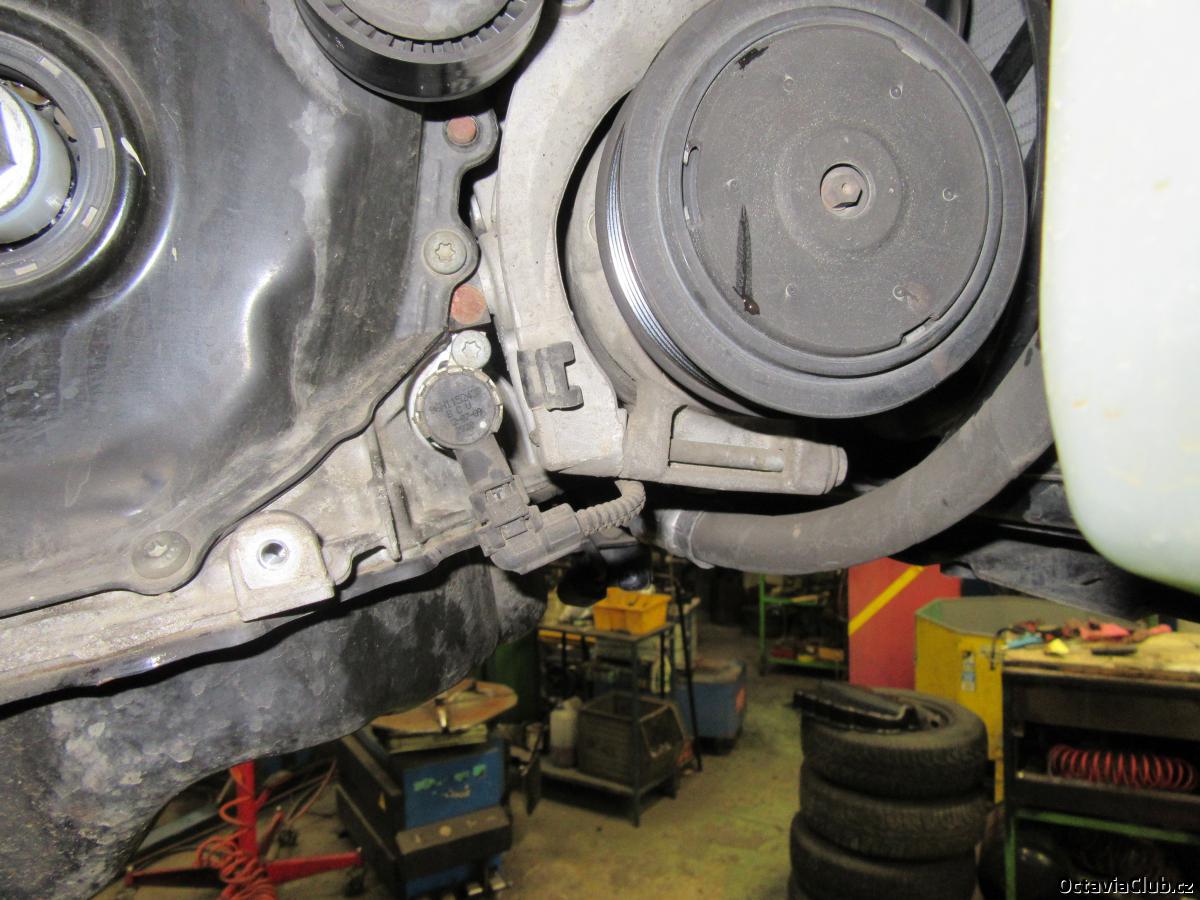

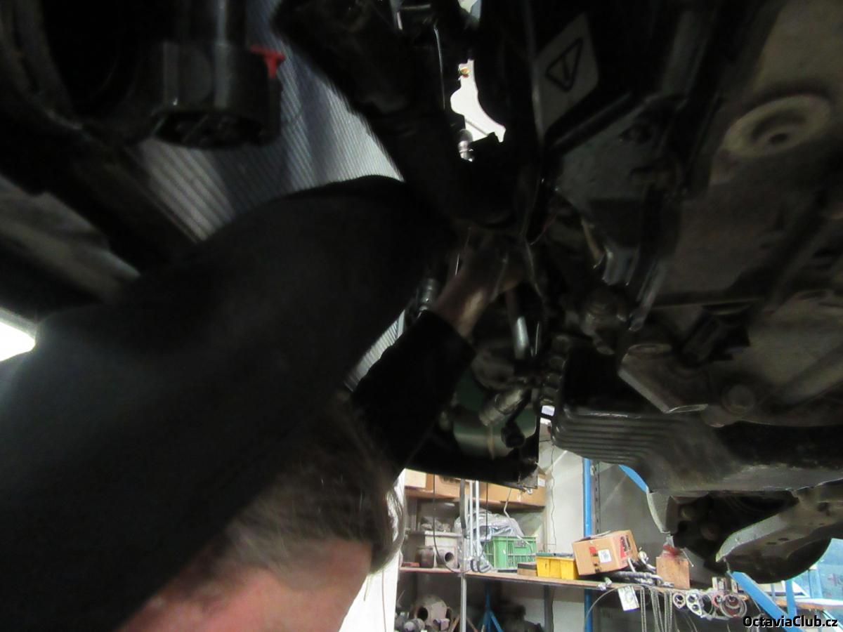

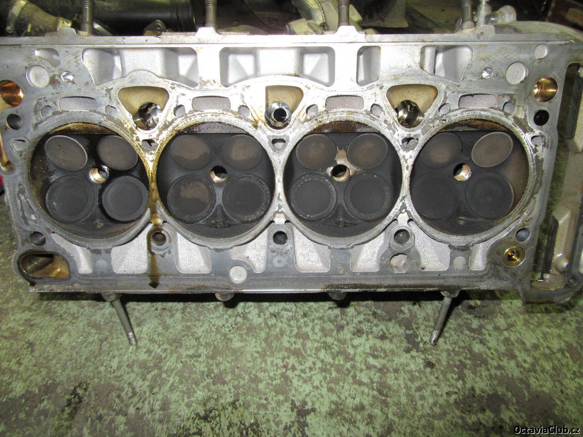

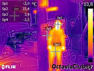

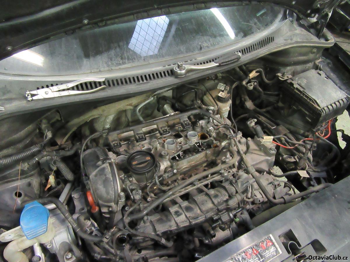

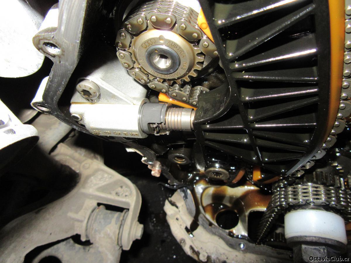

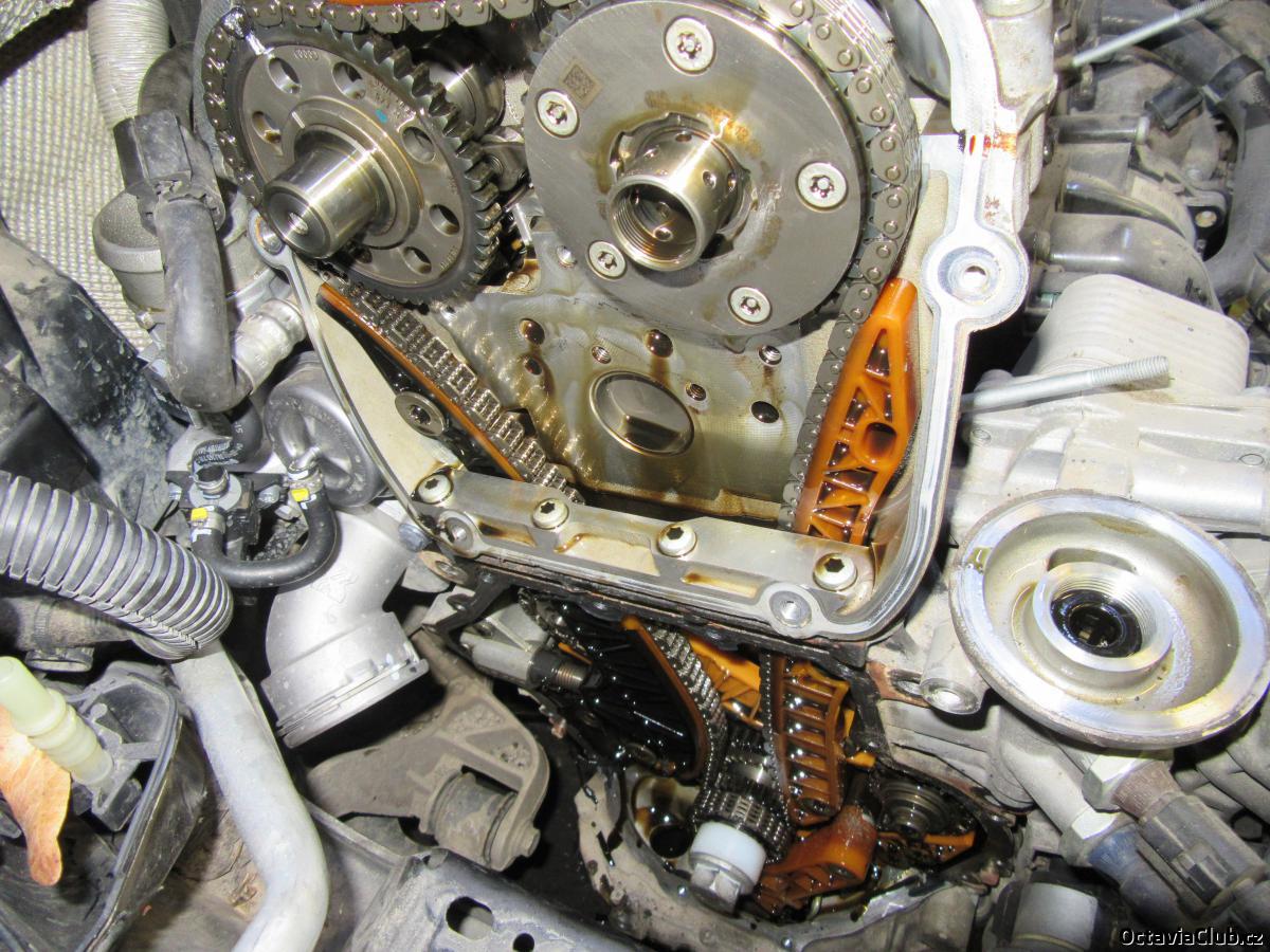

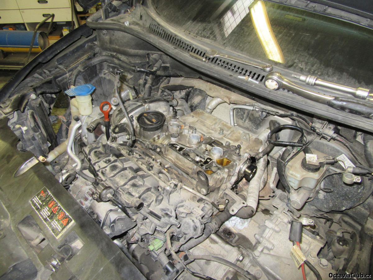

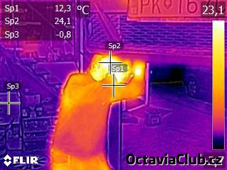

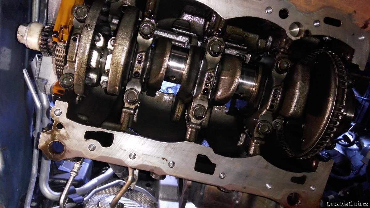

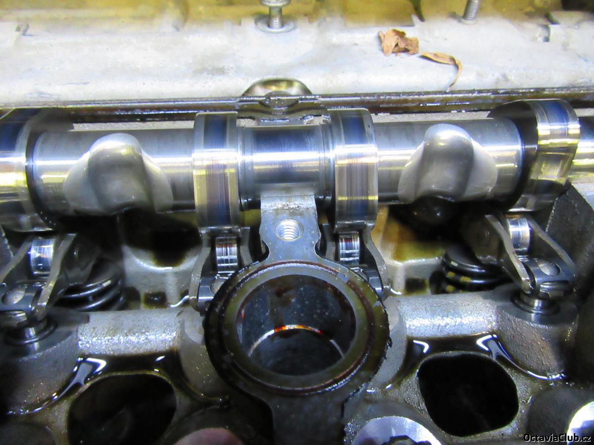

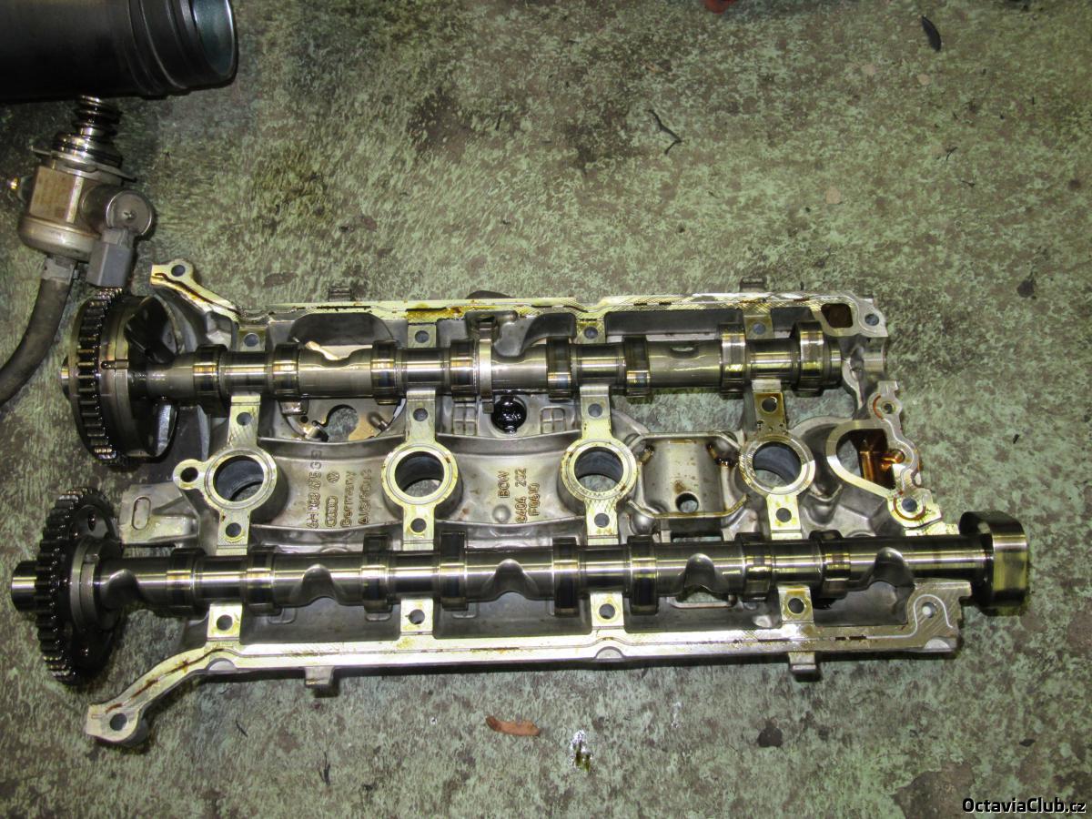

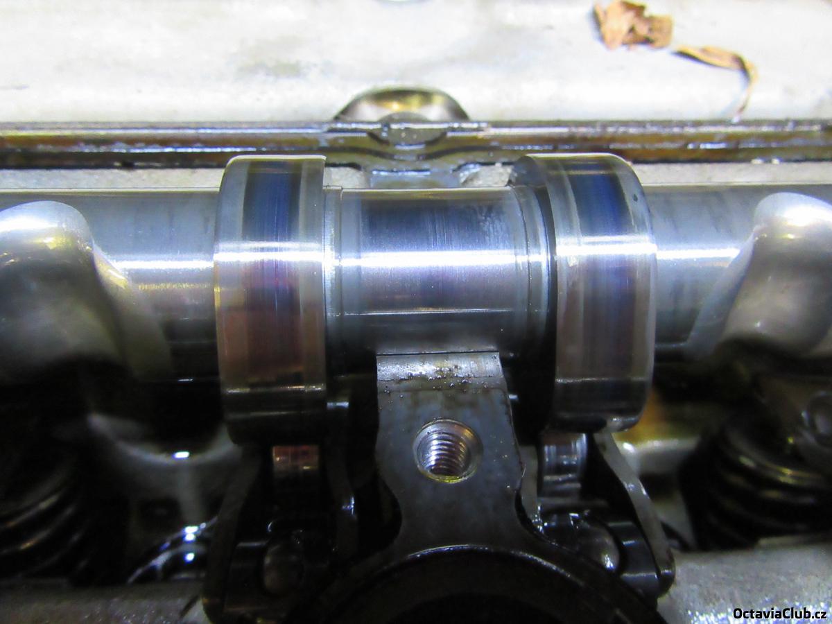

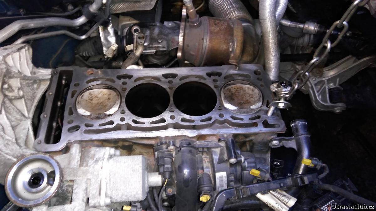

  2. Dneska probehla demontaz na Seatu... Shodila se hlava a hafo blbosti okolo... (turbo, sani atd...) Je zajimave ze ac je v dobremm stavu tak je videt ze menili olej po 30 tkm... podivejte se na fialove vacky a rolnicky... Dale rozvody jsou na vymenu (vuymeni se retez a liziny), svicky byli ok... je videt ze jeste nezral moc oleje... a hlava doufam bude OK... Da se to pavlickovi at se s tim trapy . :) :) PS: je to prvni auto co ma sitko na loziskove stene... To se jen tak nevidi (samo ho vymenime za new :) ) Trochu srandy na dilne... To je sranda kdyz si pujcite infra kameru A aby rec nestala... Jura zjistil ze na prvnim aute protikala trochu pripojeni pumpy na vymenik voda olej... jsou tam dve tesnenicka (cca 50 kc) tak pumpu demontoval a prichystal na zpetnou montaz... Je to sice blbustka, ale delalo by to "Svycarovi" casem neplechu :) :) :) Opravak SEATOVI ... meni olej po 15 tkm tak jsem zvedav co to je za olej... mozna totot... http://forum.octaviaclub.cz/index.php?showtopic=30745&p=1607496 Majitel mi napsal ze davaji olej podle faktur Castrol Edge 5W40, VW502.00... nevim co si mam o tom myslet, ale urcite to tomu motoru neprospivalo... :( :(

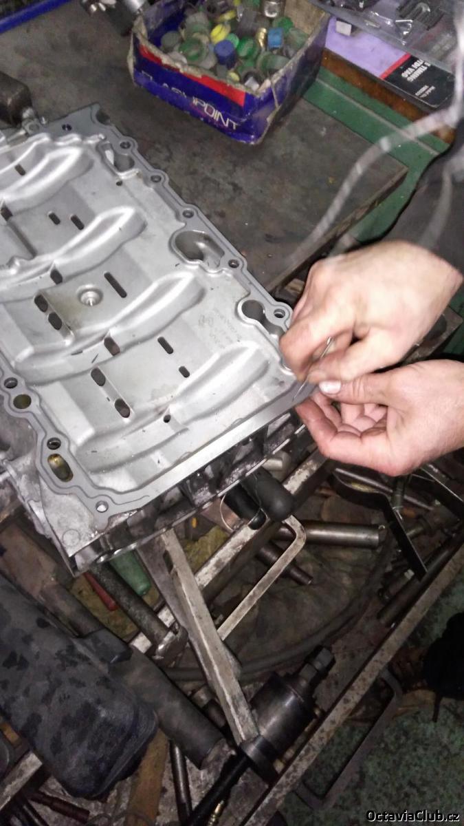

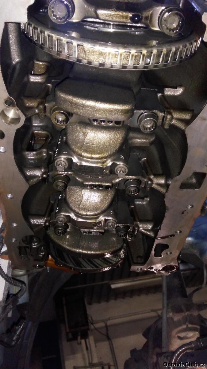

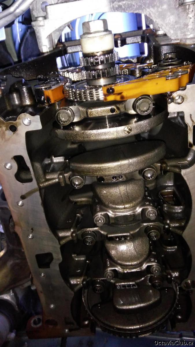

  8. Podivej se do manualu tam je popis poistek, ale myslim ze mas zamrzlou vodu v ostrikovaci...

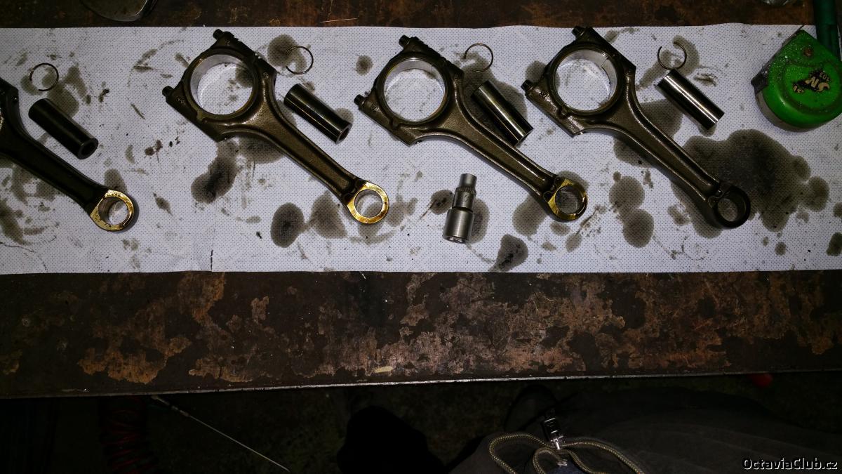

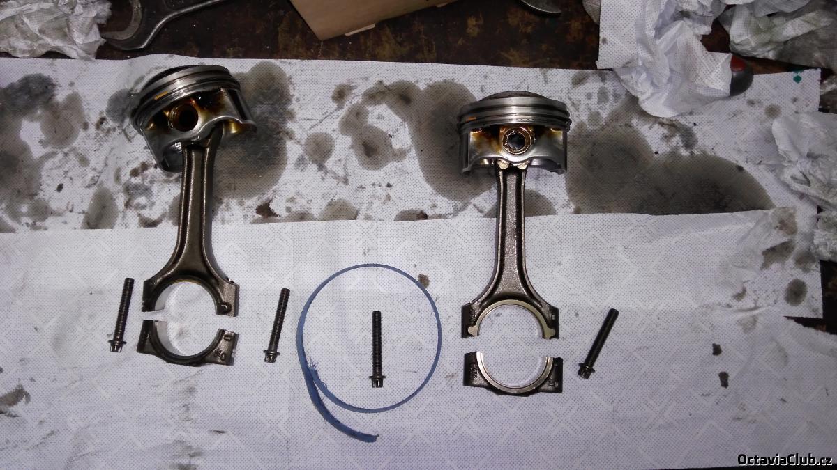

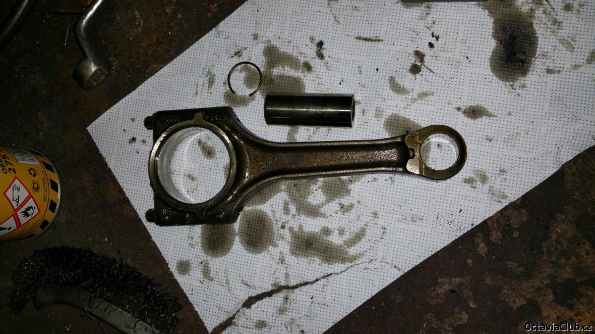

  11. PS: na prvnim valci se zmerila ojnice na klice (jestli neni sisata :) a byla ok... Prebrousila se (viz pasek na stoůle a zalestila se,... :)

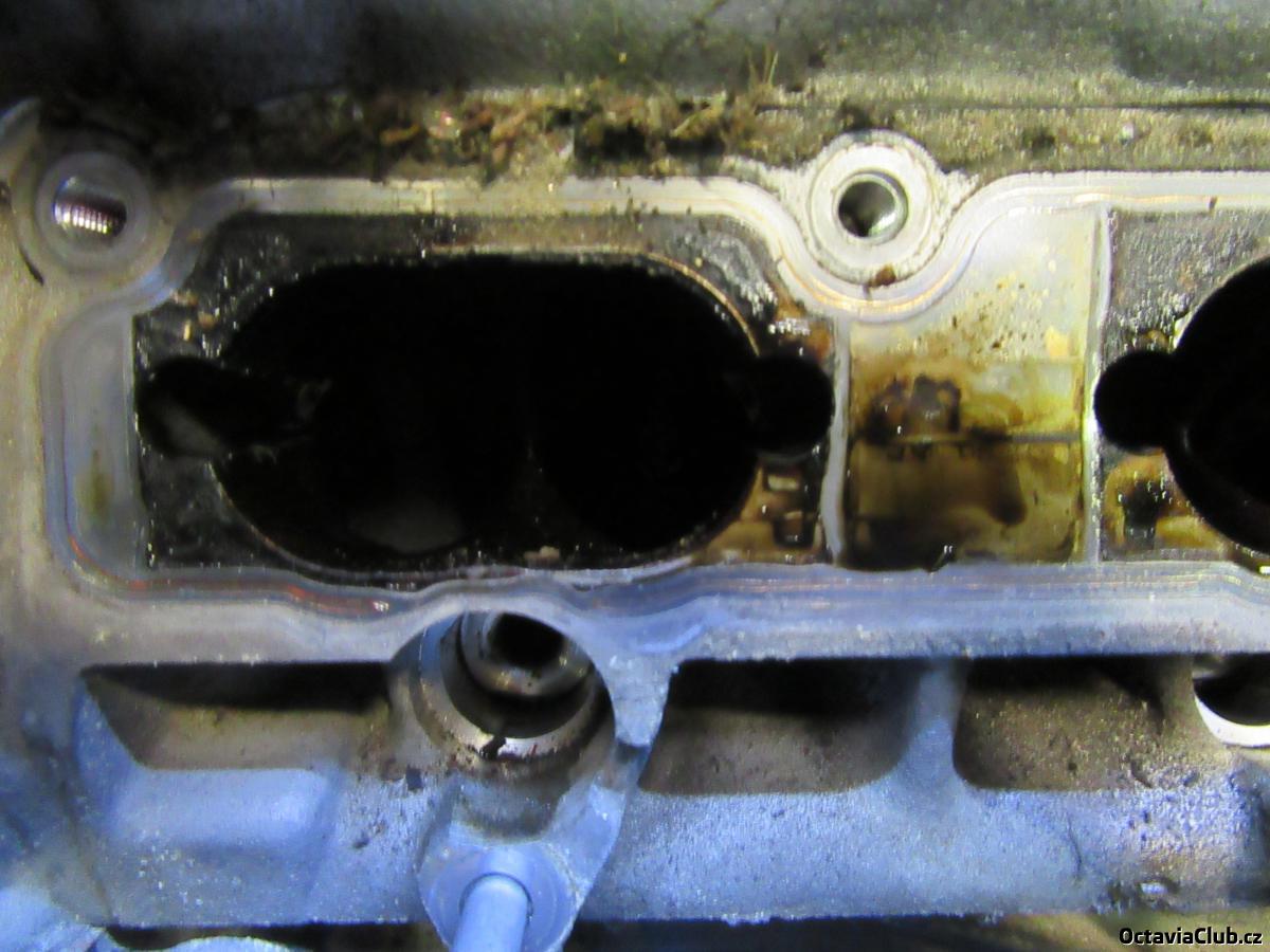

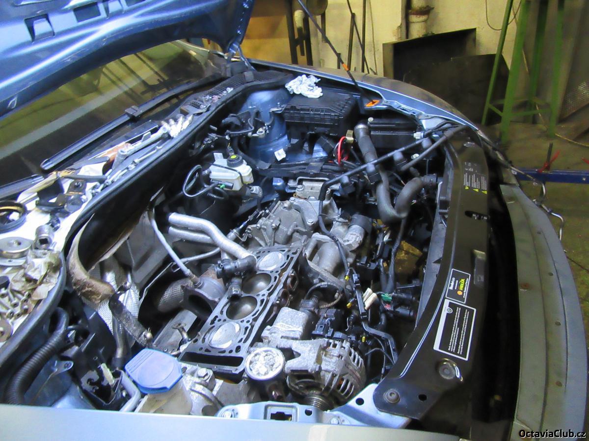

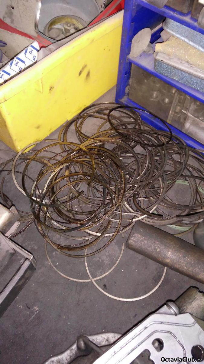

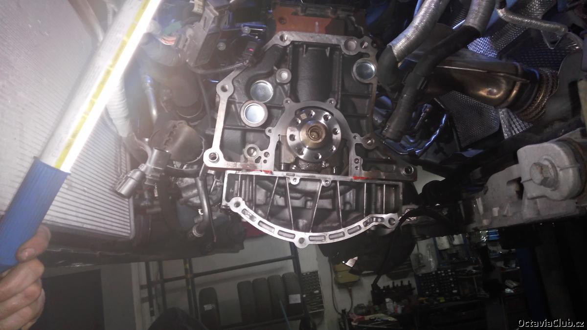

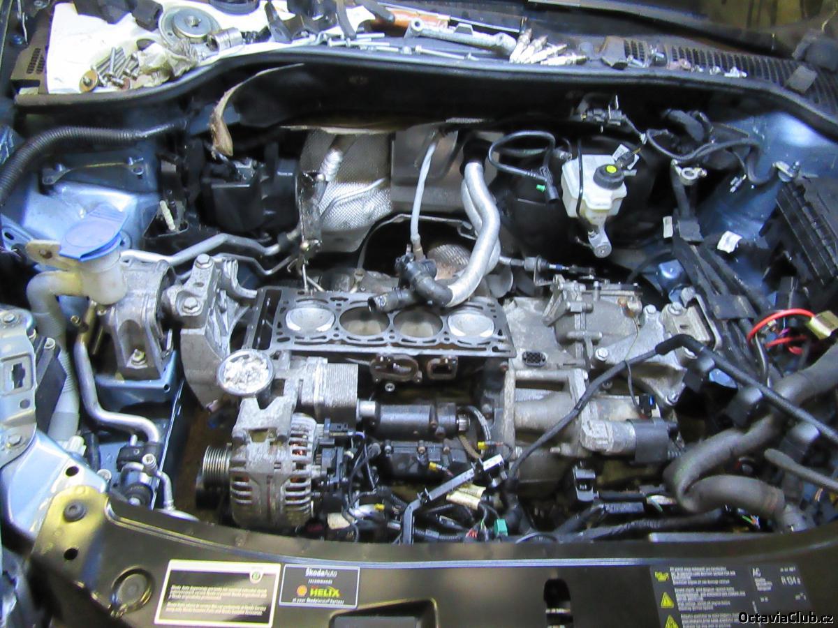

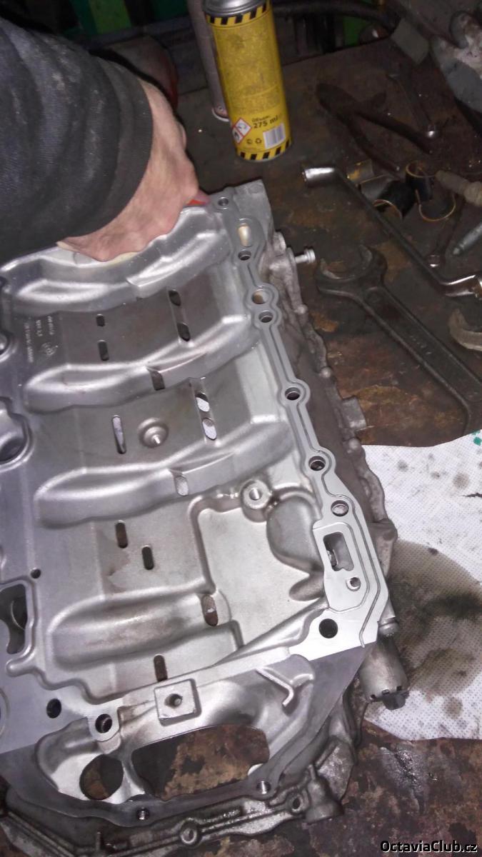

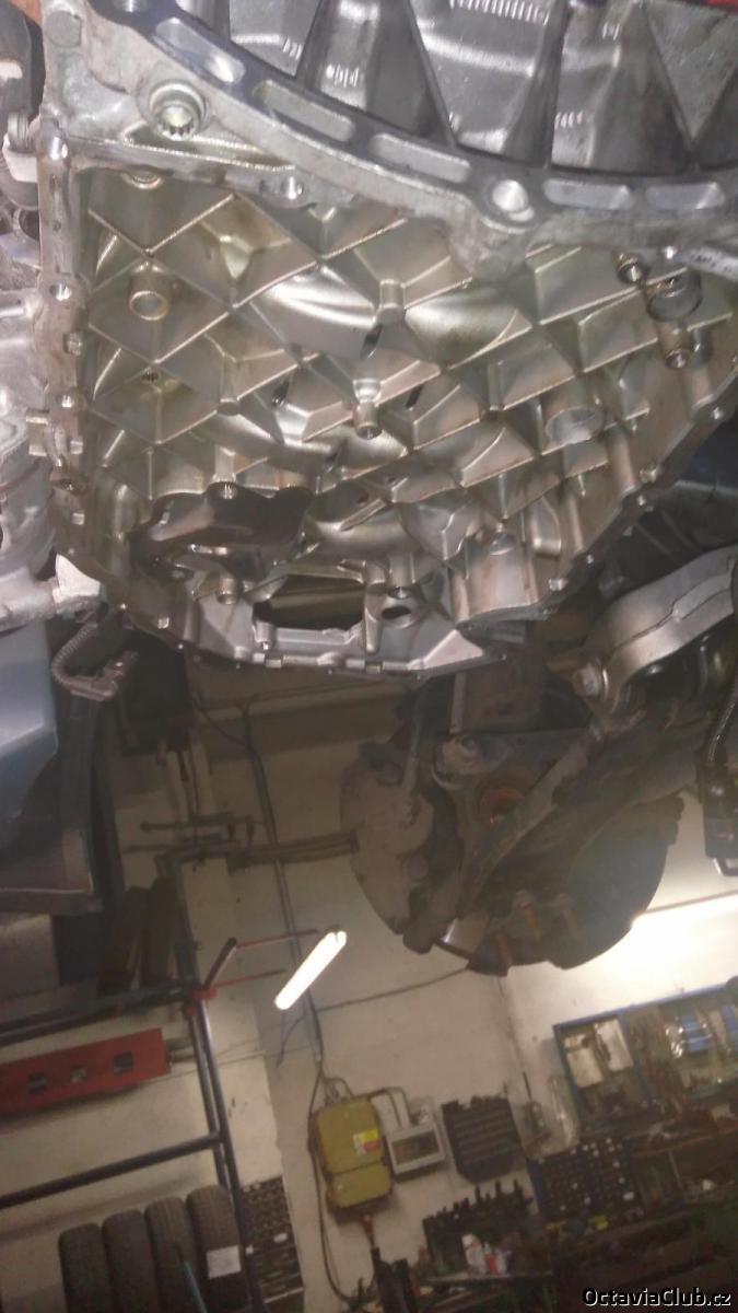

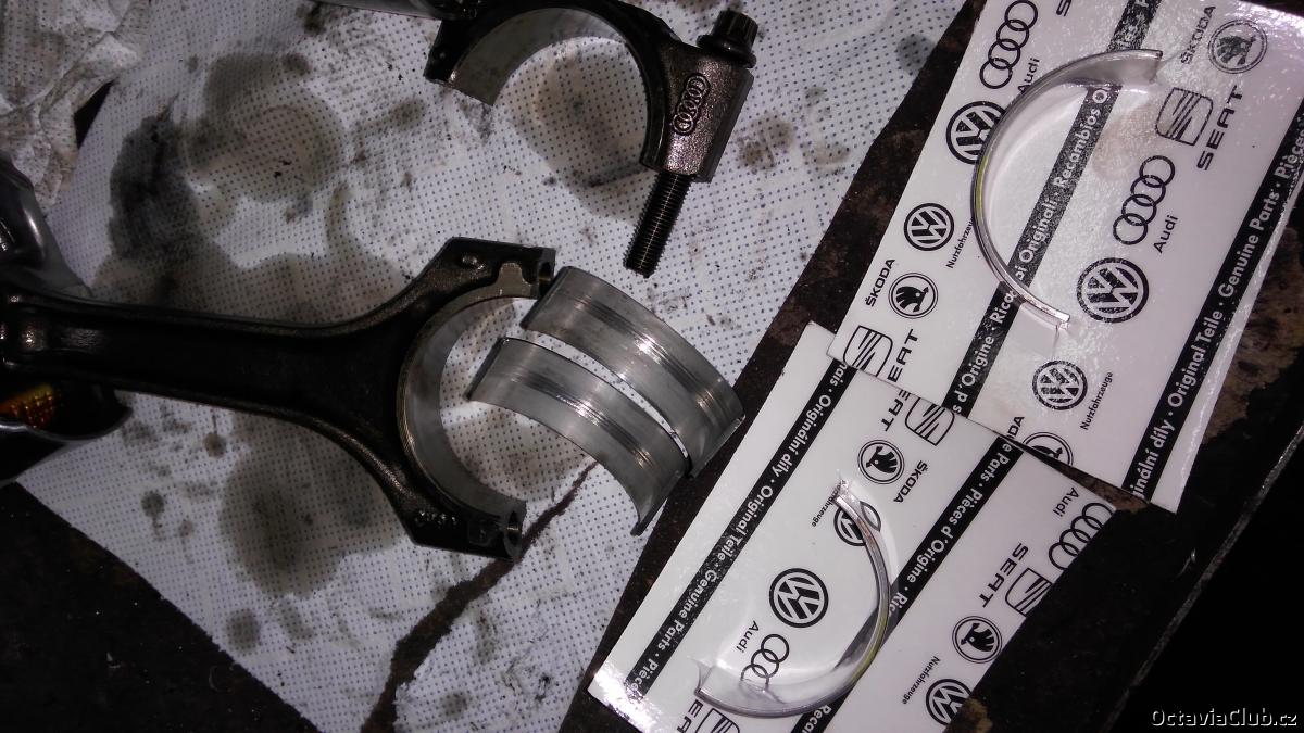

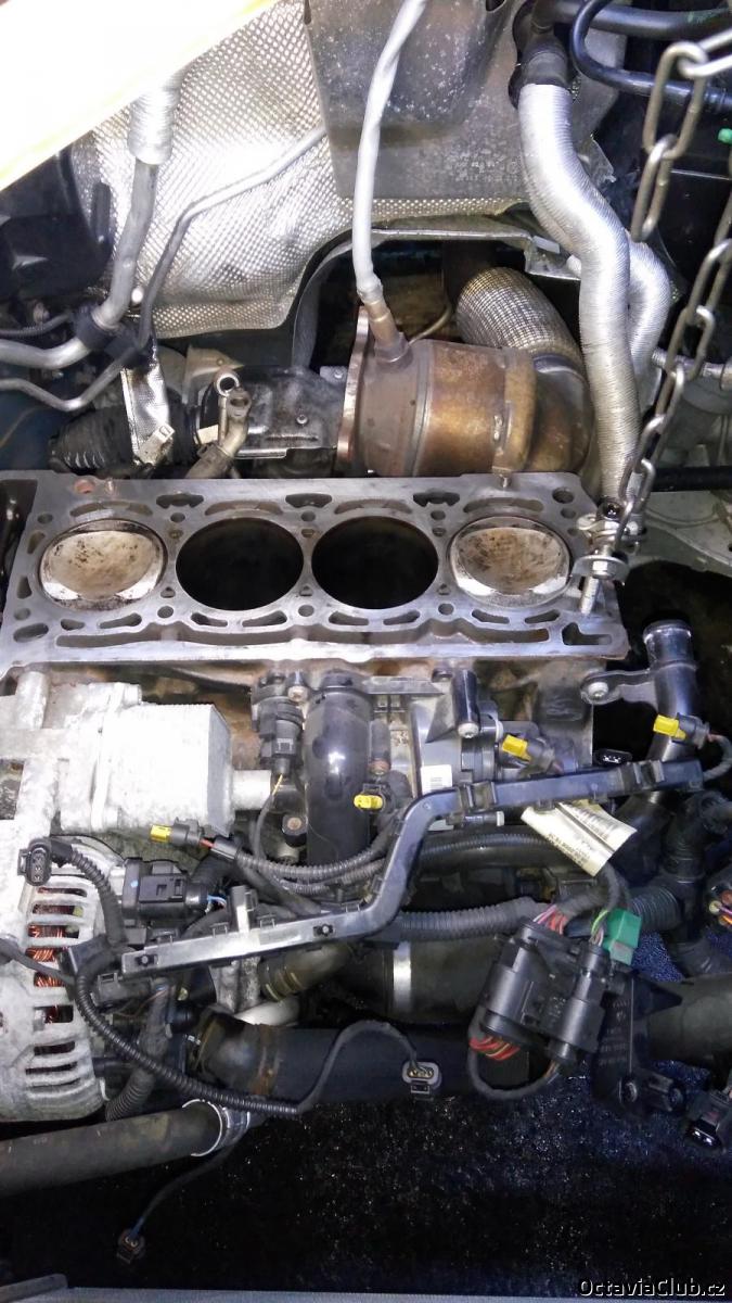

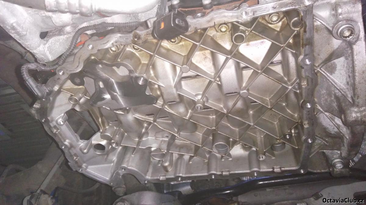

  12. Tak dneska po malych problemech s dodavkou dilu ( trafic jam na D1) se ukutilo mimo jine toto ... Osadili se pisty, pistni cepy, krouzky (new), na prvni valec se daly new saly, nahazelo se to do auta a osadila se vrchni cast olejove vany na motor... A tim se dneska skoncilo... Nedodali tesneni mezi prevodovku a motor (snad zitra) Skoda mohla se navesit i prevodovka a cele to zavesit jak to ma byt.. Pro majitele mam i dobrou spravu hlava byla v poradku... Udelali se gufirka, tlak a brus... vse jine bylo OK... Tento snimek mne zaujal.... VRAKOVISTE... :) a to Jura vic jak polovinu vyhazeli :) :) A dalsi foto co se dneska udelalo a nafotilo... Aby se to nepletlo, dneska se toho melo udelat vic, ale z duvodu zdrzeni dodavky dilu, se na seatika skoro nesahlo... Udelal se kompletni diag a zacalo se odstrojovat... :(

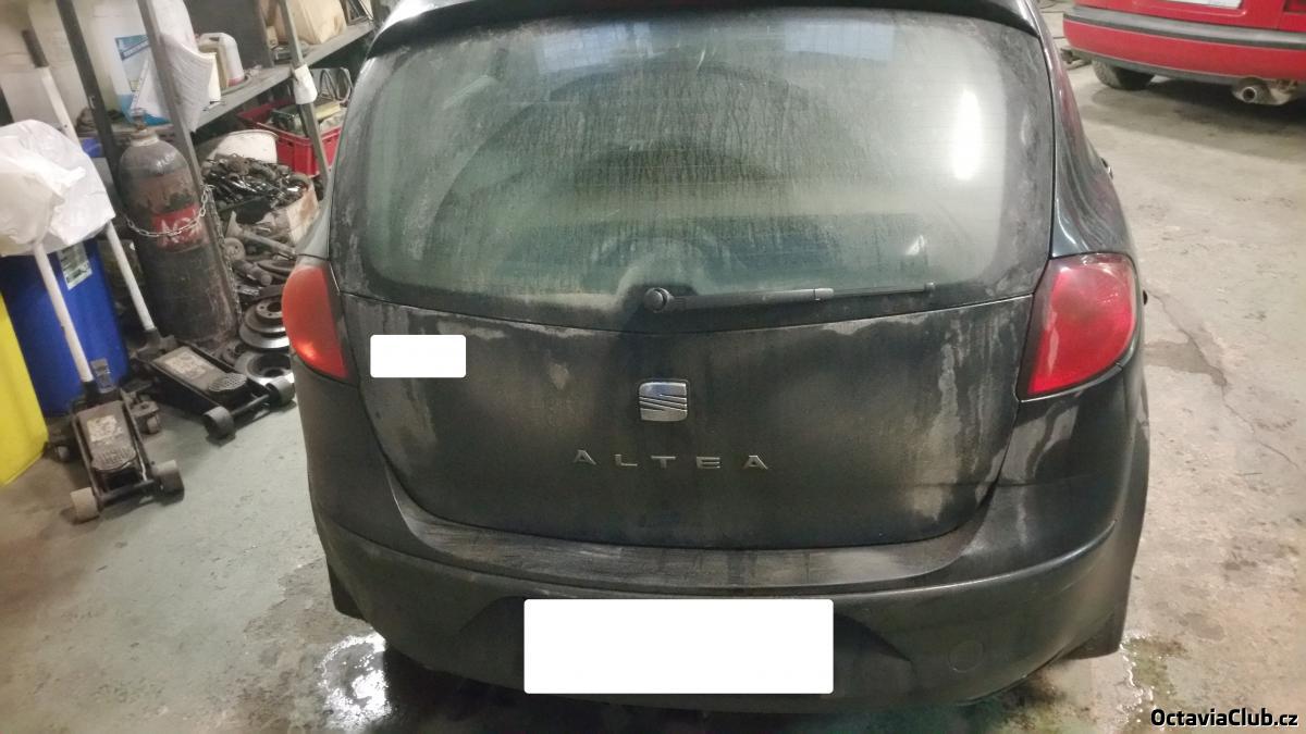

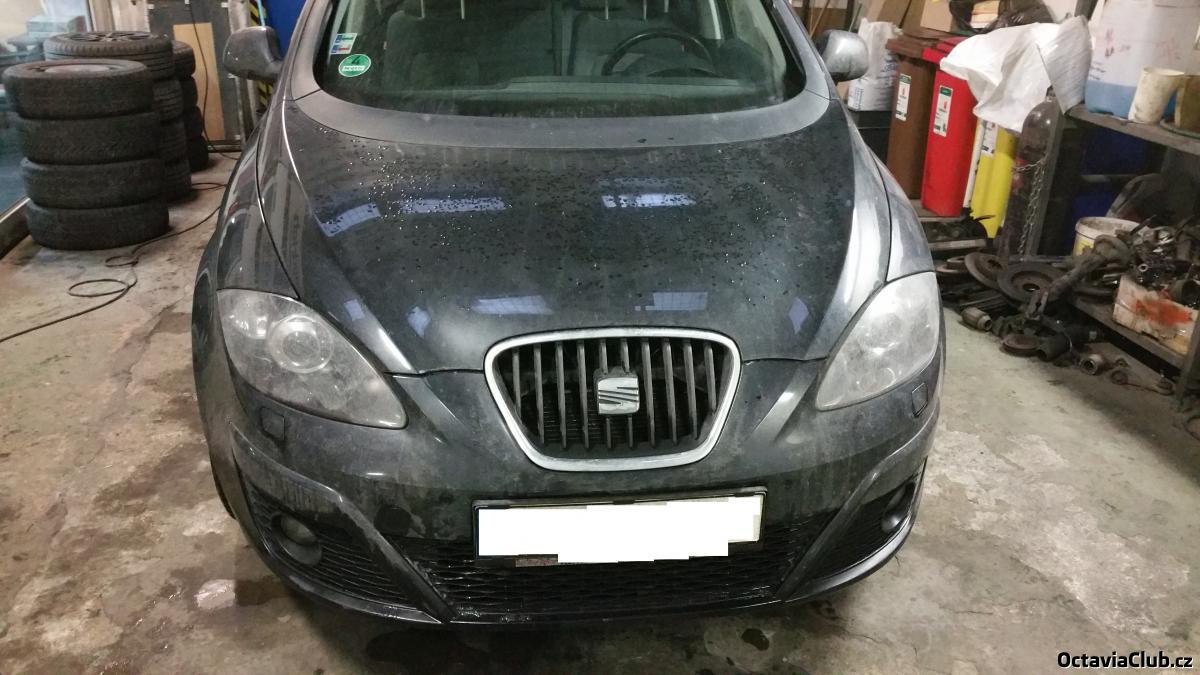

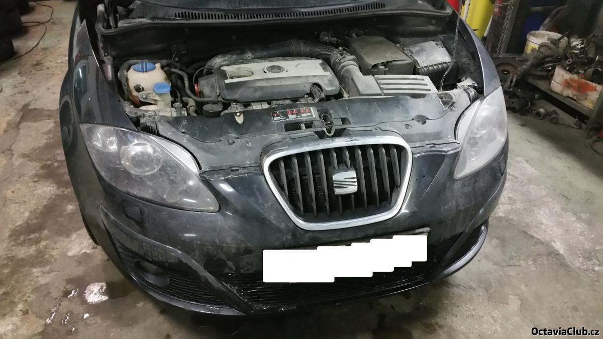

  16. Dneska navezeno dalsi auti az z daleka, na opravu... je predpoklad ze v patek to bude odstrojeno a poslano na opravu hlavy a pistu... SEAT 1,8 TSI cdaa...
