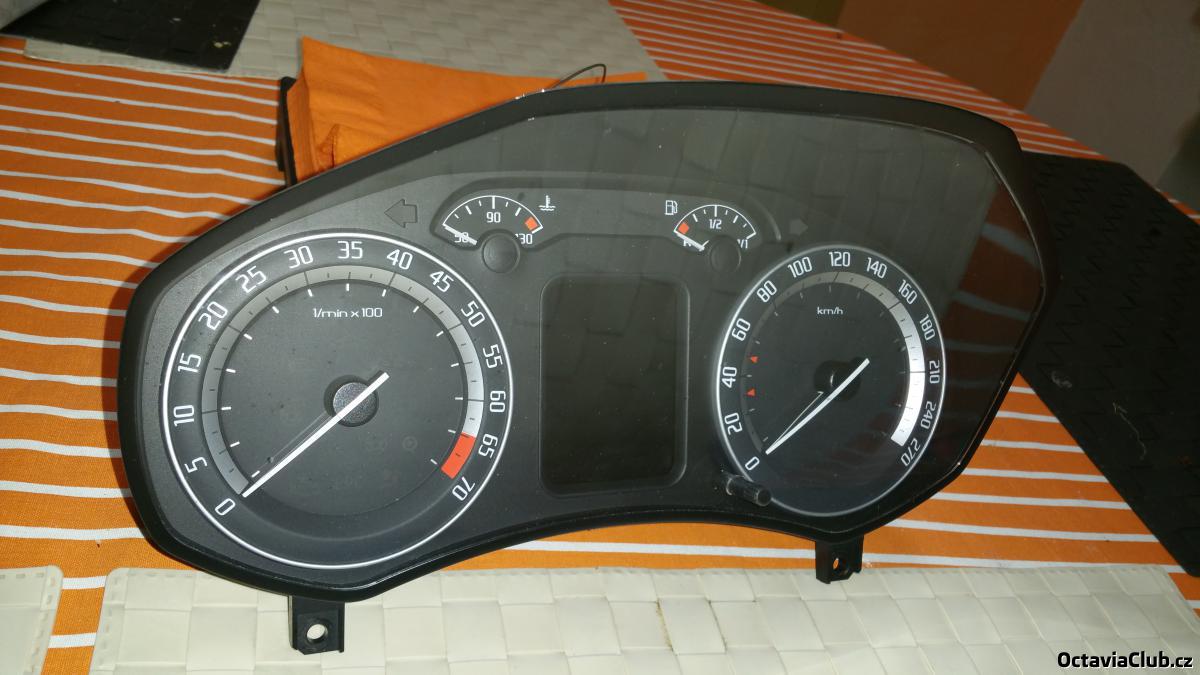

  2. Marecku pred a po...trochu jinny design, otacky stejne tolik nevytocis a kdy jedes 250 km... max v nemecku do 200 km/hod. Pri tehle rychlosti to zere jako tank :) :) Jinak trochu jsem se s nim musel zživat. Rucky litaji trochu jinak, nez na RS... Ale v pohode, i kdyz radost z new pristrojoveho stitu, mi skazilo komplet zasrane auto, az po okna od asvaltu... V jedne souvisle vrstve :( Co se tyce toho new maxiku funguje vse jak ma, immo je on a podsvet mi Jirka udelal jak na Supovi, protoceni je kravina, ale mam to tam a komplet komfort (samo FL). Z ceho mam radost je olej a telefon....

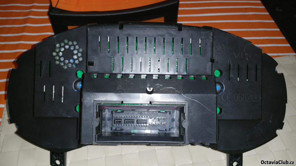

  4. Prodam maxidot RS pred FL na Skoda Octavia 2 benzin z meho auta v dobrem stavu. Cena je 3000 KC.

  7. Dneska jsem absolvoval cestu do Strakonic na vymenu maxidotu za FL maxidot (Timto dekuji Ferdovi...) Seskladal z FL poldotu benzin a FL max RS diesel jeden FL benzin maxik... Za mne maximalni spokojenost... proc tenhle krkolomni postup??? z duvodu nedostatku benzinovych maxidotu... Vse funguje jak ma ... :)
