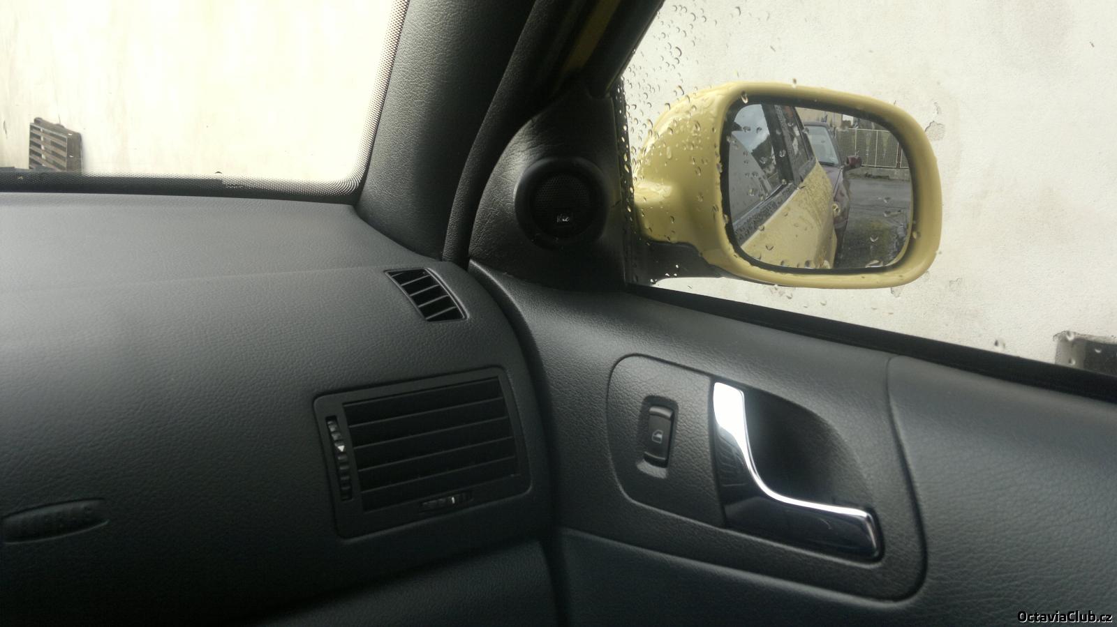

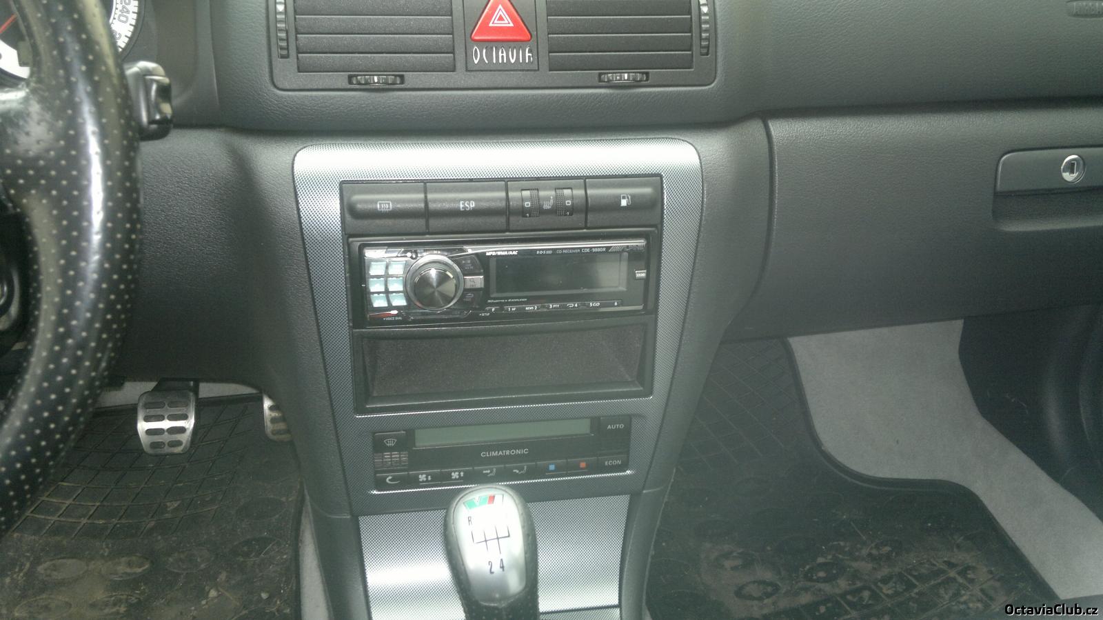

  21. Zdravim, taky pridam na ukazku svuji pracicku. Tak radio mam alpine CDE-9880R, v kufru je zesik Grunch GTX 4800 a subwofer Pioneer ts-w 306c zabudovany do bocnice. Do prednich dveri jsem dal komponenty Kicx GFQ 6.2 vytlumil vibraflexem 2,5mm a dal repra do MDF podlozek. Zadni plato uz pri koupi auta bylo osazeno 200mm koaxialama od MAC audio, ktera hraly dost slusne zapojene jen na radiu, tak jsem jen upravil jejich vzhled a nechal je tak. Je to delane na bezne poslouchani hlavne rocku, metalu a podobne a hlavne aby nic neprekazelo v kufru, ikdyz tam prakticky nic nevozim.
