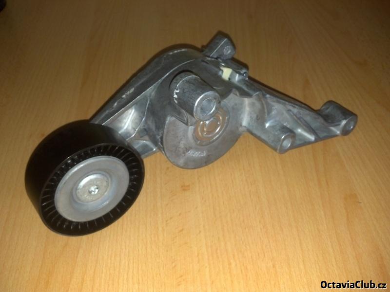

03G903315A ELEMENT NAPÍNACÍ 1,9 TDI PD 77kw cena: cca 1000 Kč (INA) napínací kladka řemenu příslušenství (tenhle mám na svém r.v 2005 kód motoru BKC) 03G903315C /D ELEMENT NAPÍNACÍ 1,9 TDI 77kw napínací kladka řemenu příslušenství cena: cca 1200 Kč (INA)
