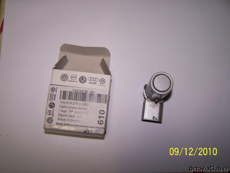

  12. 7H0 919 275 C GRU -základové černé ČIDLO ULTRAZVUKOVÉ PARKASISTENTu jedná se o senzor parkovacího asistentu (na fotce už je v barvě) průměr senzoru vnější - 23mm vnitřní - 16,5mm cena: cca 1000,-
  13. Nedávno jsem ho kupoval v autotechně a za originál sem platil 1000,-
