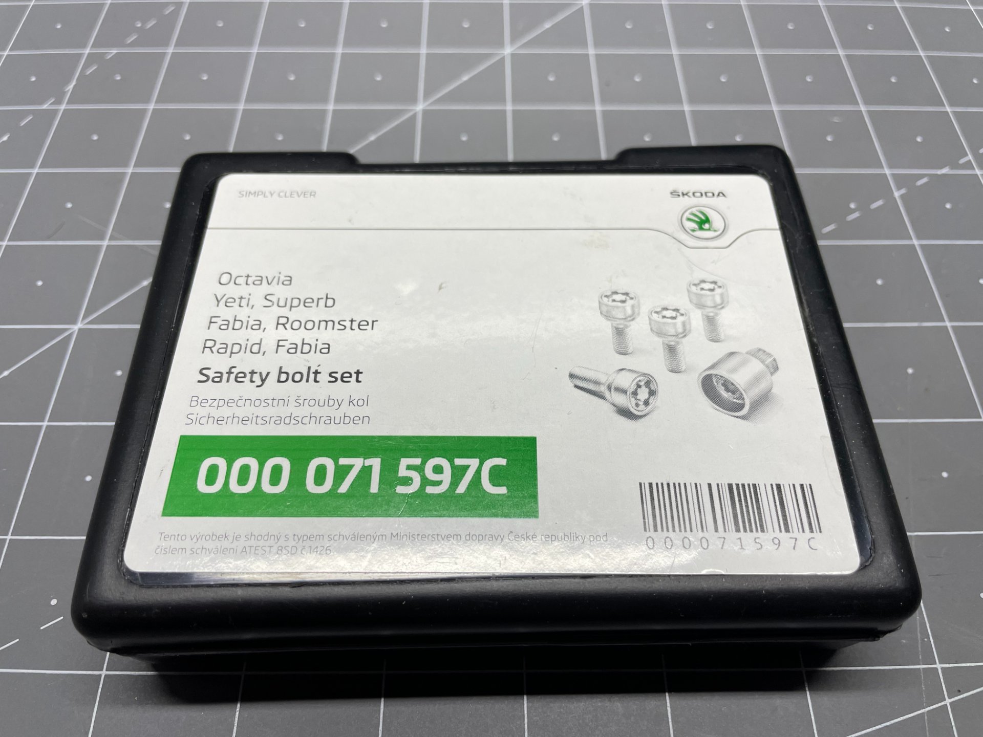

  3. Ahoj, nejake nalezene zbytky ... Bezpecnostni srouby - 200Kc 2x odskok 5. dveri - 200Kc Ovladac svetel Cina - 150Kc Prosim na 776 256 133 Dan
