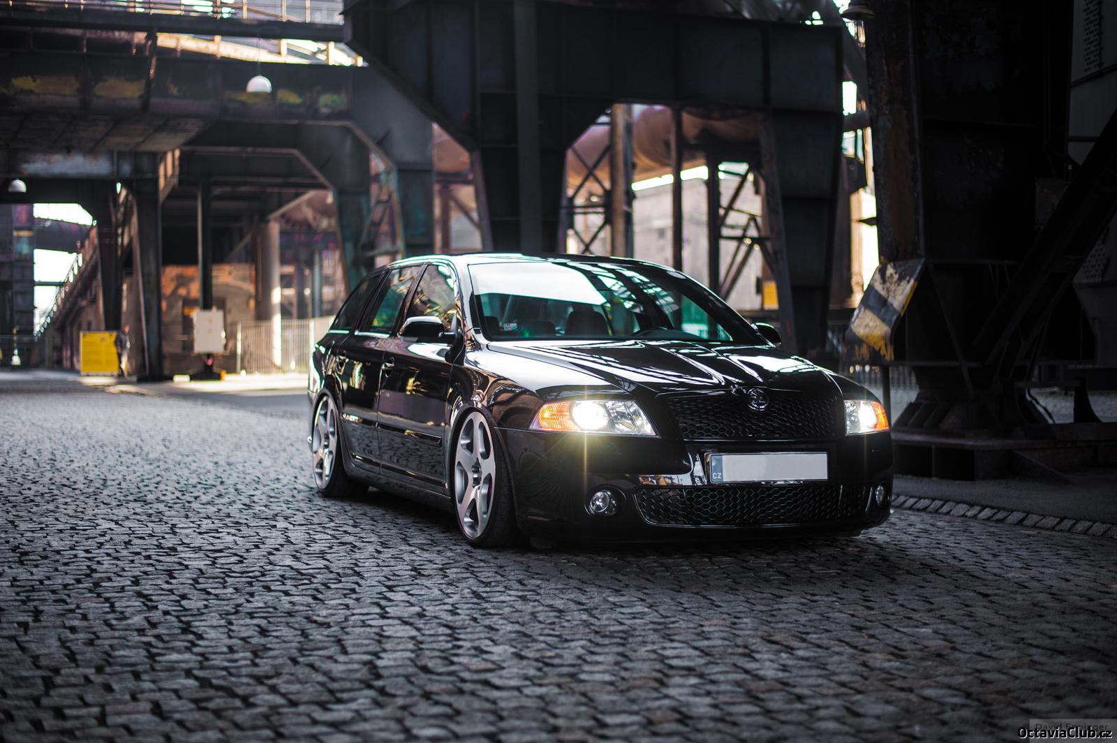

Bazyho eRSko
Sejvi: ani nevíš jak jsem tě rad viděl... taky jsem tě hned z dalky poznal palec.gif a samolepku na sraz v Žamberku nešlo přehlédnout palec.giftož jako vždy jsem rad že se ti líbí má černá rakev rolleyes.gif. Ohledně toho sezení... to už mi říkalo více ledí, ale mám rad poleženíčko a pohodlíčko.
