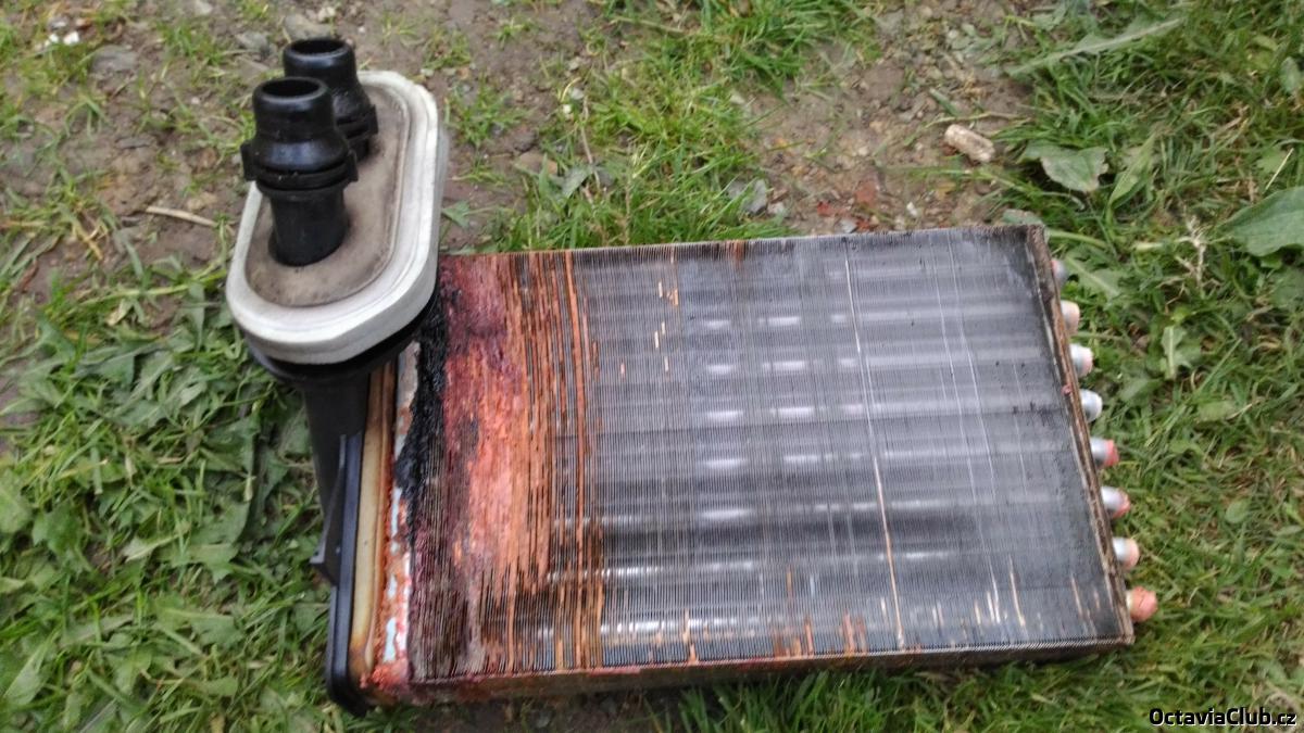

Pepiox Odesláno Říjen 11, 2016 Sdílet Odesláno Říjen 11, 2016 já měnil radiátor topení. Je to bezva :-) 0 Citovat Odkaz ke komentáři
