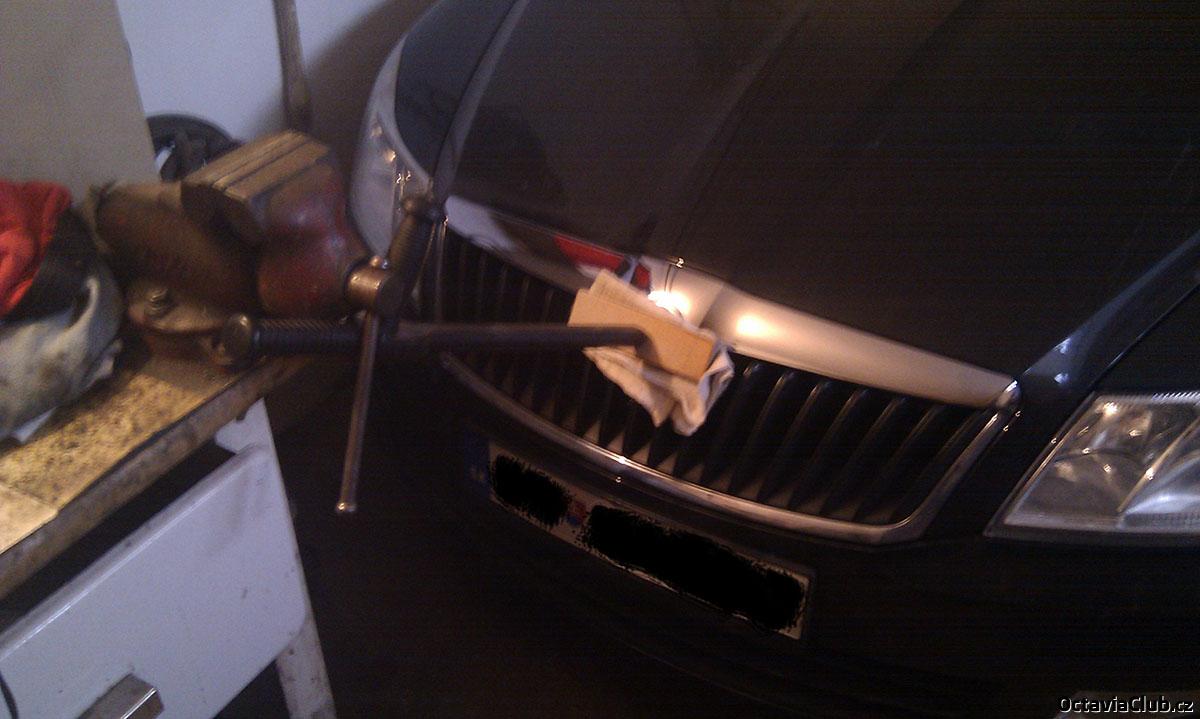

Kyselinka Odesláno Červen 1, 2016 Sdílet Odesláno Červen 1, 2016 Ja mam tiez predny z Rapida a zadny z Fabky, kedze v tom case sa na OII nove znaky nerobili. Zadny pasuje ako rit na serbel a predny je trosku viac ohnuty. Nic som neohybal ani nevyrovnaval, len som zoskrabal tu povodnu pasku, naniesol mamuta, nalepil a na noc som ho natlacil na masku a nechal zaschnut. Drzi to fest uz stvrty rok :) 0 Citovat Odkaz ke komentáři
stringo Odesláno Červen 1, 2016 Sdílet Odesláno Červen 1, 2016 Nebo takhle... za předpokladu, že máš garáž... 0 Citovat Odkaz ke komentáři
Kyselinka Odesláno Červen 1, 2016 Sdílet Odesláno Červen 1, 2016 JJ, len som tym chcel povedat, ze ten znak je praveze viac ohnuty ako maska a tym padom sa bude na tej paske odlepovat od stredu. Cize ho treba trochu vyrovnat a nie ohnut ;) 0 Citovat Odkaz ke komentáři
PetrRS Odesláno Červen 1, 2016 Sdílet Odesláno Červen 1, 2016 s tím mamutem dobrej tip, díky 0 Citovat Odkaz ke komentáři
