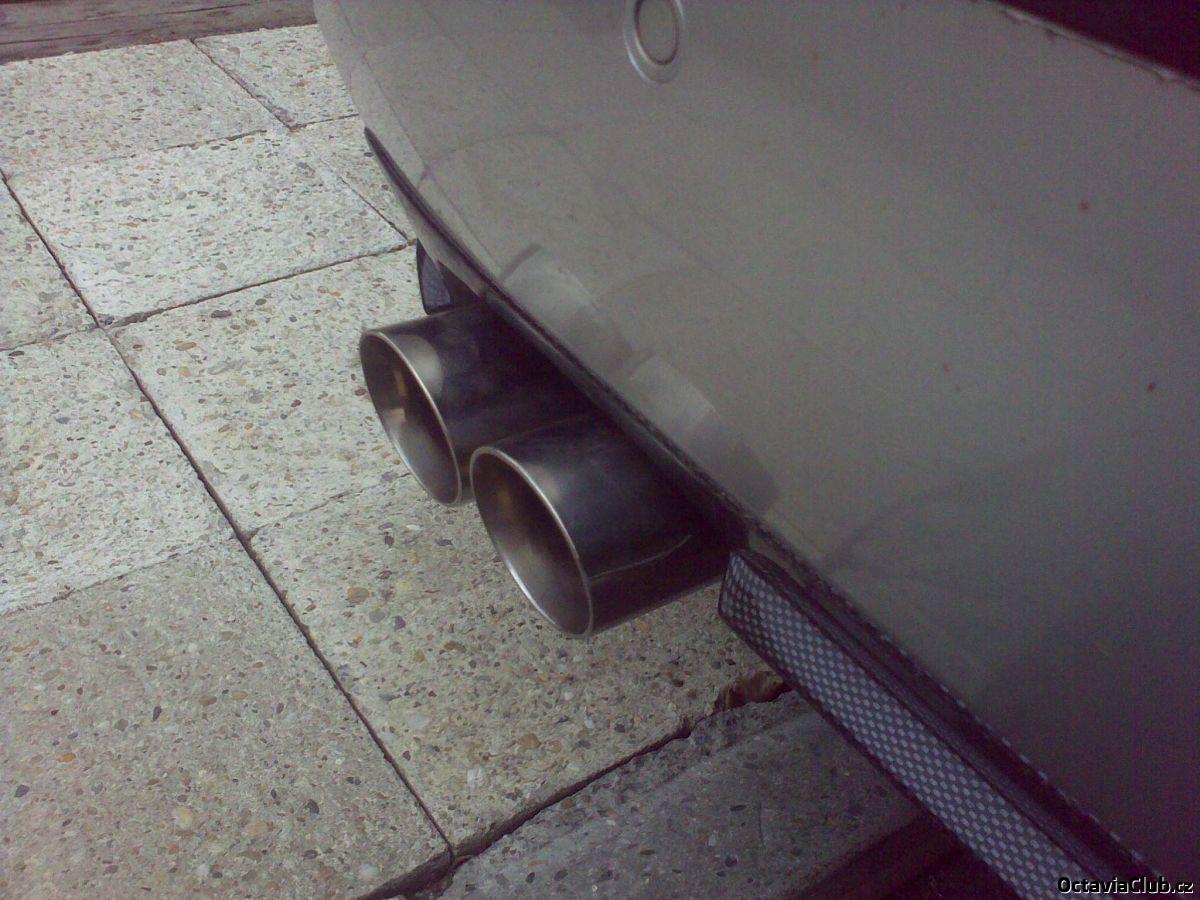

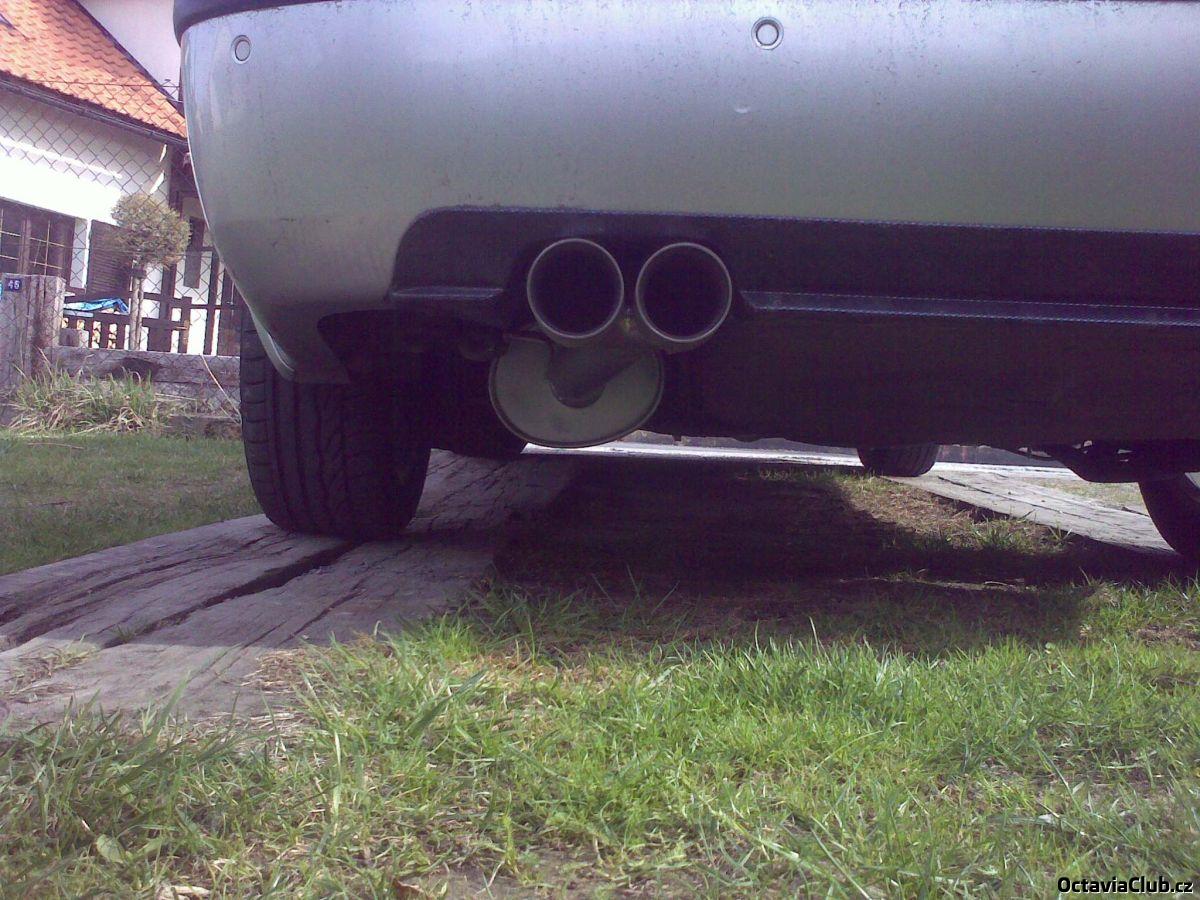

DEKO: určitě doporučuji. Je to tenhle http://www.hothatchshop.cz/skoda/octavia-1u-96-10/vyfuk/blueflame-catback-vyfuk-skoda-octavia-rs-1-8t-205.html

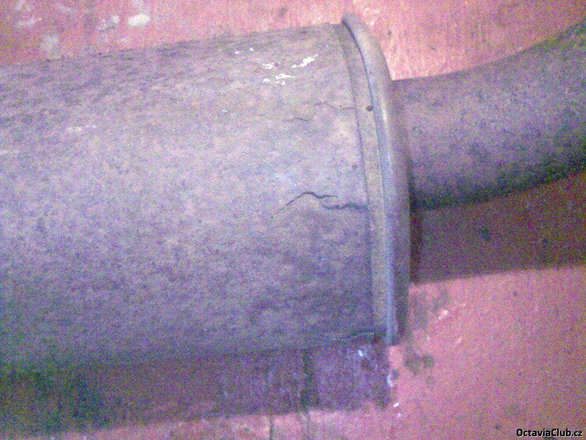

No stary vyfuk uz byl hodne spatny (puvodni origo vcelku) a nechtel jsem resit vymenu treba nekde na vylete na druhem konci republiky... Pri povolovani matek se spis nez matky povolili ty rezave spony a uchyty. Trubky byly jeste OK ale tlumice jsou KO...

Ovosh: Změř průměr trubky a délku vlnovce a pošli mi SZ, něco vyberem. Od Kelly to neber. Teda pokud to nechceš dělat za chvilku znova a chceš aby to fungovalo. :pivo:
OK.. pomerim to a kdyztak se domluvime. Informativni cenu mi prosim posli do SZ.... dík....
Jeste mi poradil Ondero ze SH toto: http://www.skoda-dil...55-octavia.html
Prvni dil vyfuku mam jeste origo, takze prumer 55.... spis mi jde o tu delku toho vlnovce...
Do Kelly se mi moc nechce... v Opave moc prijemni zrovna nejsou...
Wtf a jakej je problem? Je z Ostravy a sam ten vlnovec mam 3 roky a stale v cajku. Ten samej mam taky na RS uz rok. Kelly nema jen srot dily a predstav si, ze tam je i feby apod., ale to nekteri nevidej :lool:
Deko, pry je uvnitr toho vlnovce nejaka profilovana (tvar harmoniky) trubka... ? :huh:
Ovosh: Neboj, třívrstvej bude, dělám u Tylla, takže ten vlnovec není problém. Jestli je to origo, tak by tam měl být 55x150, ale radši se mrkni, jistota je jistota.
Deko: Nechci se hádat, kvúli blbostem, dělal jsem v Autobenexu, takže sortiment Kelly znám dostatečně a i jejich cenovou politiku, ale to tu nechci rozebírat. Hodně jim sice pomohlo spojení s Elitem, ale stejně bych tam šel jen pro destilku. A ten vlnovec je komplet nerez, takže rok, nebo tři je pořád začátek, měl by vydržet kolem 8-10 let, jako original, podle toho jak se jezdí. A zrovna u Fabi nebo Valea, záleží na krabičce, taky se dělá v Polsku, pozor na to.
