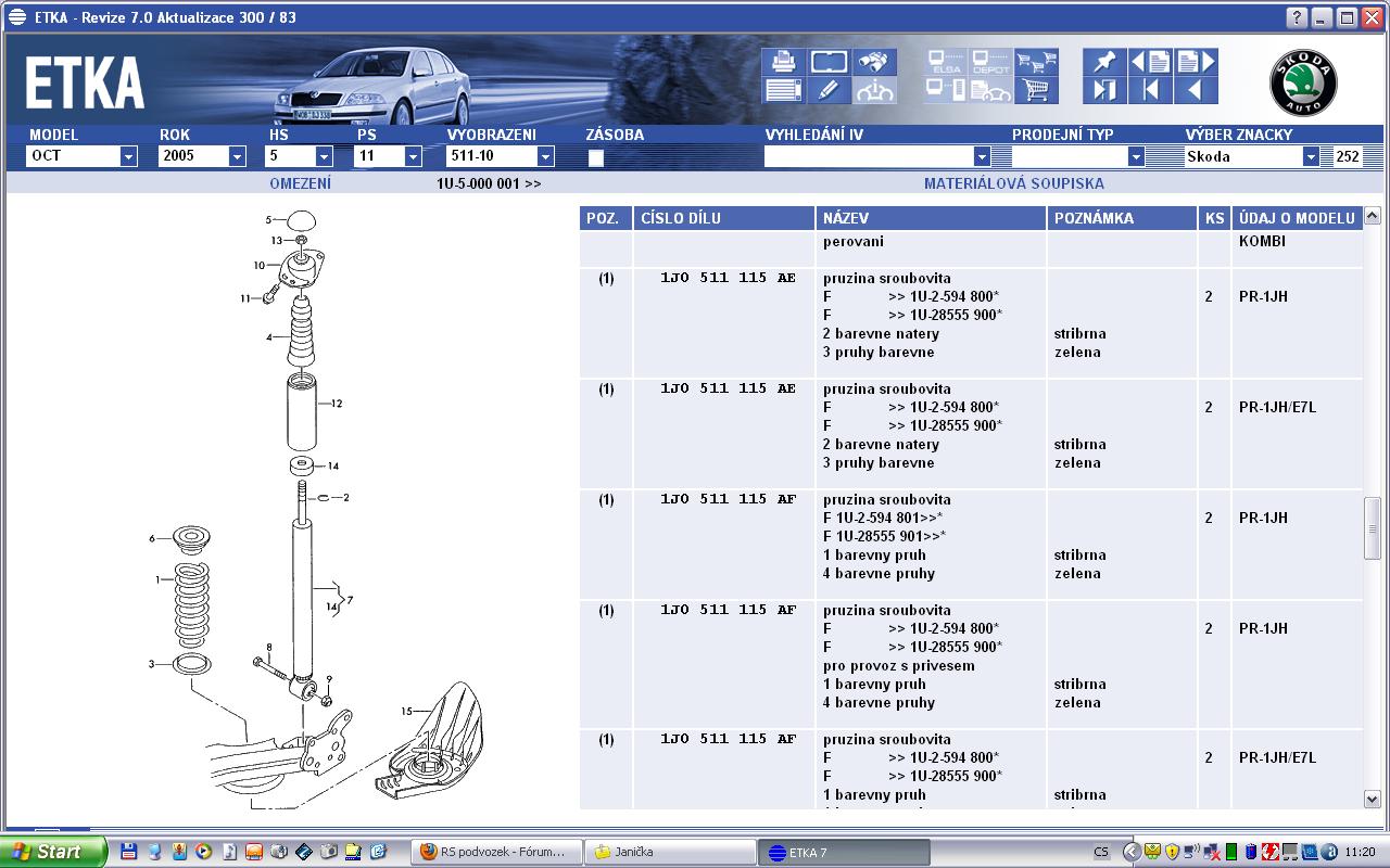

heledte... ono jde asi nakonec o COmbi totiz! me to fakt dela sileny veci, tak jsem to konzultoval se Sebem a prisli jsme na to, ze na O1RS Combi vlastne zadni pruziny a tlumice neexistujou... predek je stejnej jako RS sedan, ale zadek ma pravdepodobne stejnou pruzinu i tlumic jako seriova Okta Tour Combi. To rika etka... takze buhvi, co vzadu mam! :-( Je to sice presne o tech 15mm niz i vzadu, ale podle Etky nikdo nevi, co je to za pruziny.
