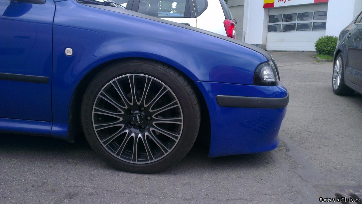

Bajlo Odesláno Červen 1, 2014 Sdílet Odesláno Červen 1, 2014 (upraveno) Zdravím, díky za rady, tady je výsledek. :) nebyl žádný problém, všechno pasuje jak má Upraveno Červen 1, 2014 uživatelem Bajlo 0 Citovat Odkaz ke komentáři
