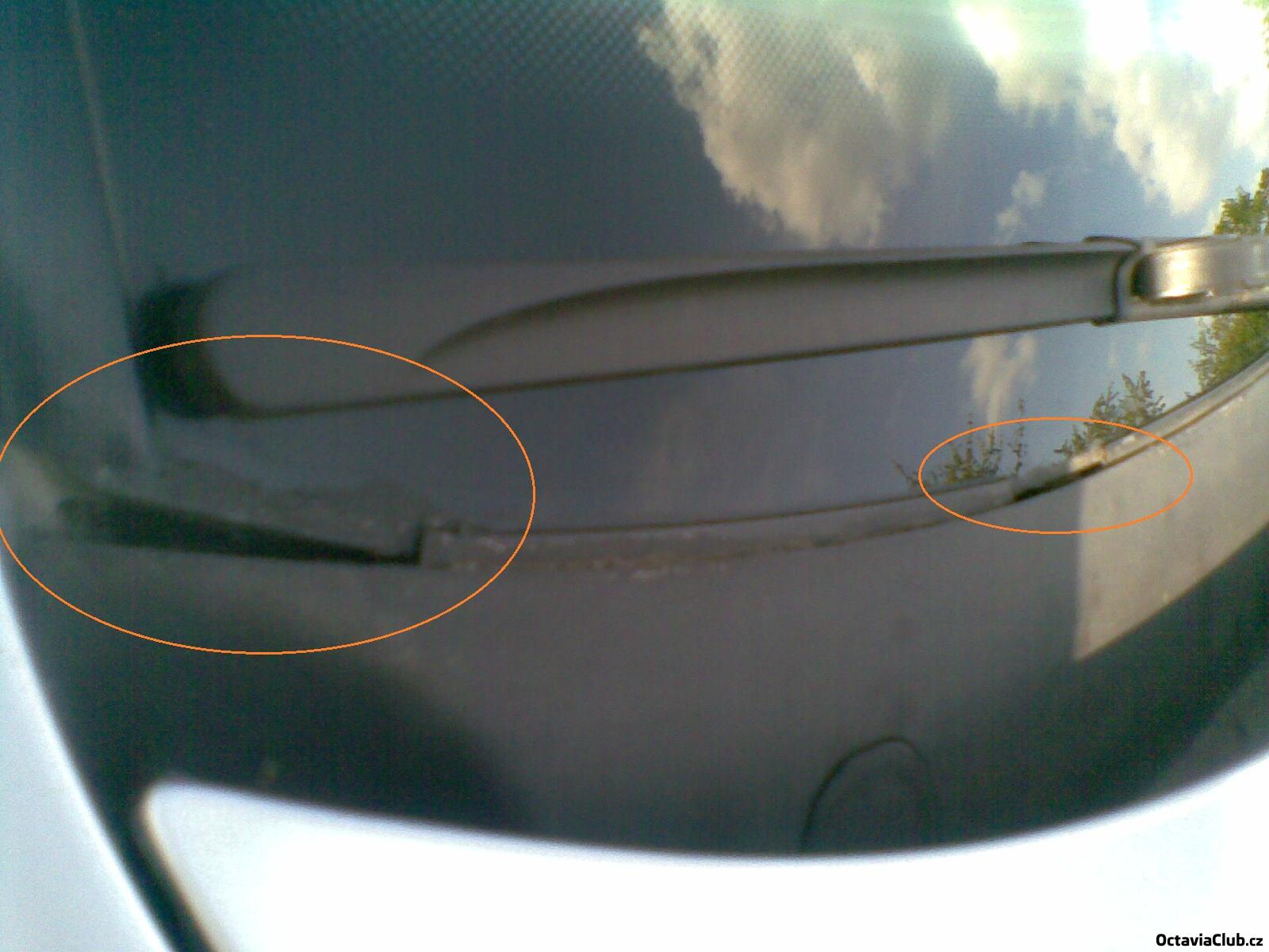

Chlebik Odesláno Květen 23, 2012 Sdílet Odesláno Květen 23, 2012 Nepatří to asi úplně sem, nicméně s dílem, který tu zmiňujete to úzce souvisí. Jak je sklo napojeno k "motorové části", tedy na plast u stěračů, o kterém tu je řeč, tak v tom místě mám otvor na každé straně, vždy zhruba pod středem stěrače. Navíc úplně na bocích jsou doslova zívající díry. Tak to asi nemá být, to je mi jasné. Co jsem se díval takhle po městě tak mají vždy po celé délce gumové těsnění (uložení). Chtěl jsem se mrknout na ten pylový filtr ale ty plasty mi ani nešli oddělat. Mezi nimi a sklem je silikon či co.. Ukážete mi prosím jak to máte řešené vy? 0 Citovat Odkaz ke komentáři
duke_luke Odesláno Květen 23, 2012 Sdílet Odesláno Květen 23, 2012 Ahoj ,tak to vyzera,ze mas na urcitych castiach odtrhnutu tu koncovu gumu, ale to by asi ani tak nevadilo. Na mieste to drzi preto, lebo tam,ako ukazujes tie miesta ,tak pod tym je v skle asi 5mm drazka po celej spodnej hrane skla ,do ktorej sa zasuva ten kryt. Na nom je tam po celej dlzke ten 5mm vyrastok, ktory sa zacvakava do skla. Staci to len od kraja silnejsie a opatrne tahat a musi to vyskocit. Niektory umelci co som pocul,tak aby to tesnilo,davali tam do tej medzery v skle silikon a potom zatlacili kryt, teda to potom pojde tahsie,ale malo by to ist von tiez. Takisto pozri,ci to v strede, kde sa prekryvaju tie polovice krytov, ci tam nie je srubka. Aj to som uz videl (kedze ten 5mm vycnelok nedrzal,tak to prichytili skrutkou :/ ). 0 Citovat Odkaz ke komentáři
