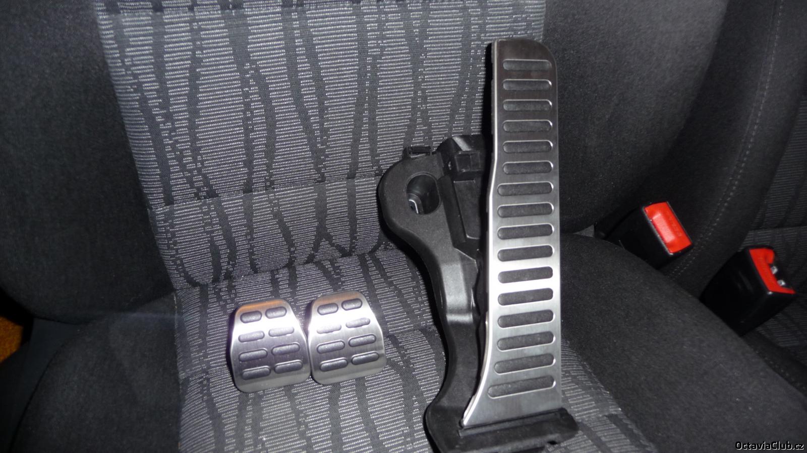

Pedály RS a gumotextilní koberce na zimu z OB autodíly s.r.o. Ještě asi ale dokoupím tu odkládací plochu pro levou nohu a prahové lišty .
Škoda jen že ty prahové lišty nedělají zrovna i s těmi okrasnými plechy i na zadních v sadě :( Musí se koupit sada a pak zadní zvlášť dokoupit :huh:
