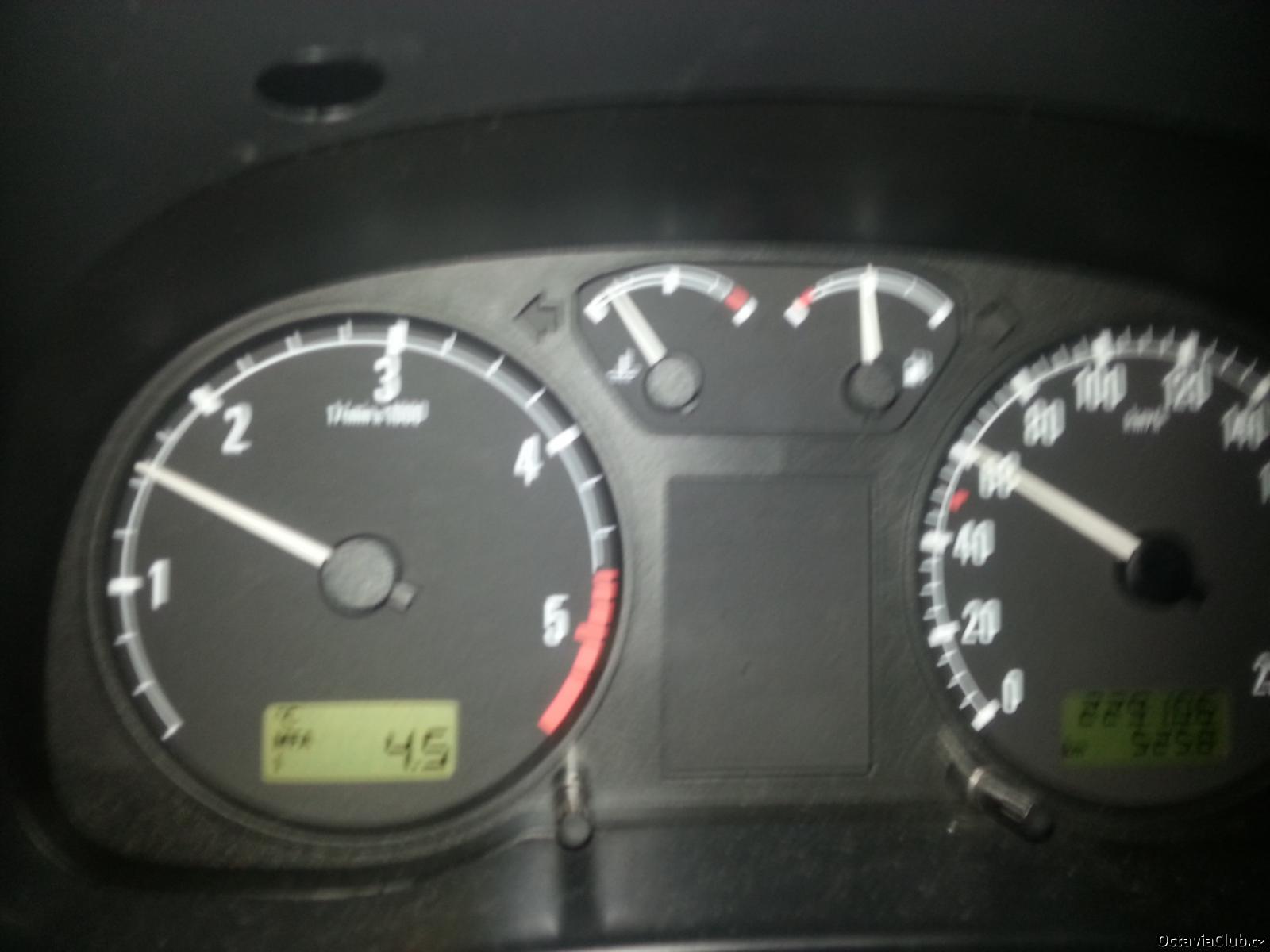

1.věc
- zde je fotka z 2h jízdy a venku bylo 4,5C a auto se mi sotva ohřálo na 1/4 co by to mohlo být? Je možnost i špatný poměr destilované vody a té nemrznoucí vody v chladiči? (omlouvám se za kvalitu fotky, foceno za jízdy v praze :( )....já typuju termostat ale auto normálně topí jak zběsilý
2. věc
- padání do nouzáku :(. Cesta v pohodě jedu si 100km/h a vjedu na dálnici, zařazenou 5 a začnu přidávat a při 120km/h mi auto spadne do nouzáku a netáhne :( za cestu do CB se mi to stalo 2x, vždy když jsem najel na dálnici za Litoměřicema a za Prahou :(
Dnes jen jednou, když jsem u Mirošovic před Prahou vjel znovu na dálnici :/.....párkrát se mi to stalo i minulou zimu a v létě ani jednou a začlo přituhovat a zase angry.gif.....poradte příčiny a opravy
teplotu bych asi ten termostat nebo nějaké teplotní čidlo spíš, když říkáš že to topí..a ten nouzák asi regulace na turbu, máš 81kw že? zkus to na trojku někde pořádně osolit od 2 tisíc až do omezovače, jestli ti to padne do nouzáku, tak na 95% regulace na turbu, takže tuším turbo ven a vyčistit regulaci a něco se psalo i o vypodložení aby to nedělalo bordel, ale to ti určitě poradí zkušenější, já jen radím co jsem se dočetl...hlavně doufám že se to vyřeší :)
1 ahoj jo presne tak jak pise kolega.po napichnuti diagnostiky zjistis spatne teplotni cidlo.
2 je to zatuhla regulace turba.sundas vycistis a za par stovek km se znova zanese a zatuhne.to 81kw delaji.reseni muze bejt ubrouseni ci vyrobeni podlozek.pokud budes patrat i na jinejch strankach treba DP tam je toho vice jak na to a jake muze bejt reseni :palec:
Super, děkuji příteli :) hned jsem hledal co a jak a vím, že po vyčištění zvednout o 0,1mm ještě nějak najít jak se to rozebere, vyčistí a jak vypodložit :)
