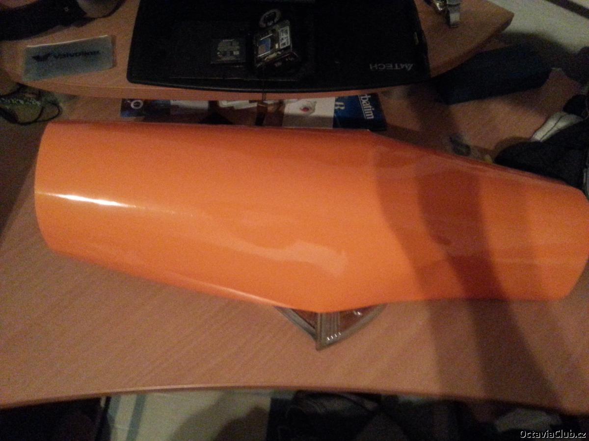

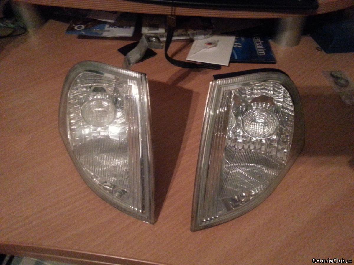

Jinak to není vše co chystám...bude zkouška nových blinkrů kdy tyto černé půjdou na rozebrání....bude to experiment, kdy zase blinkr bude dle mých představ a jedinečný :)

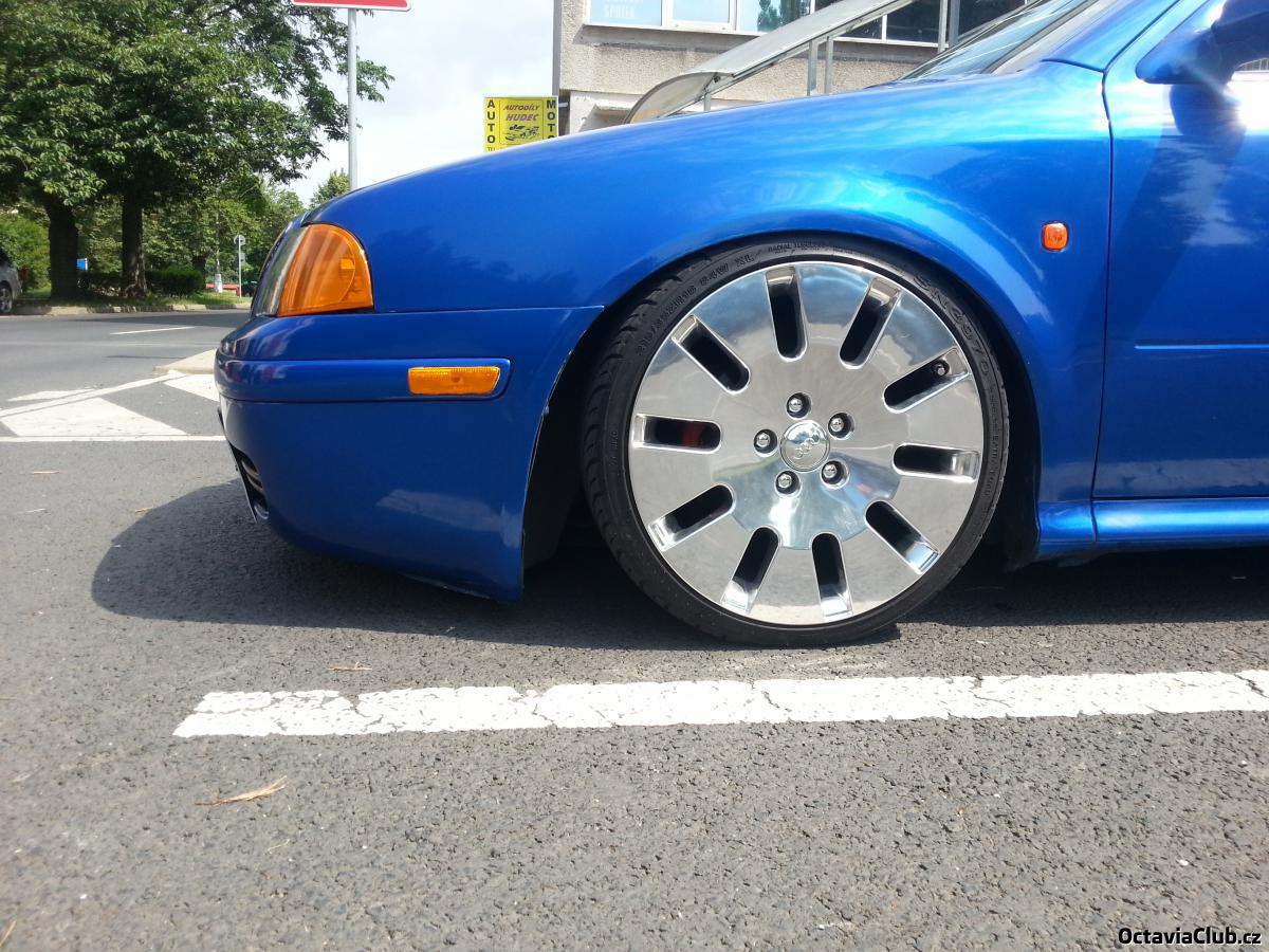

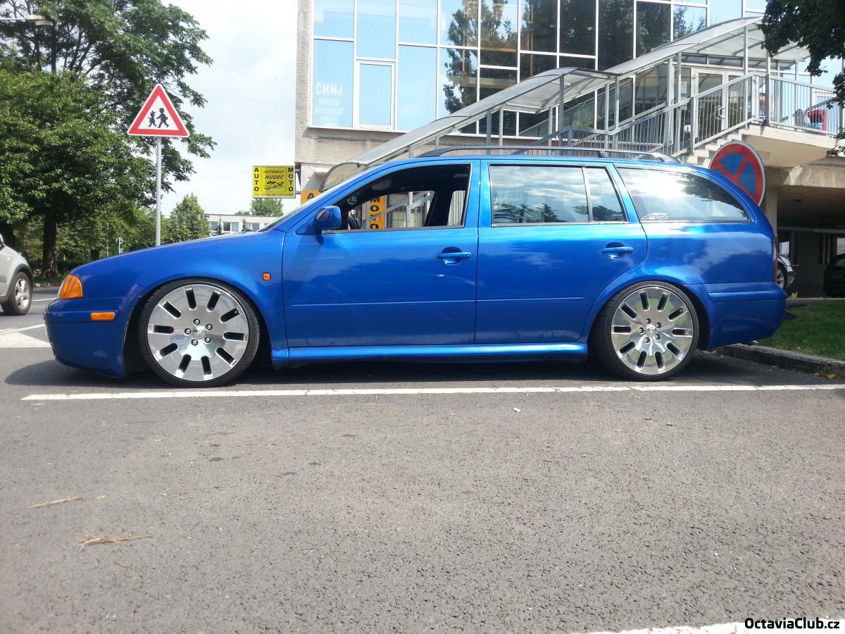

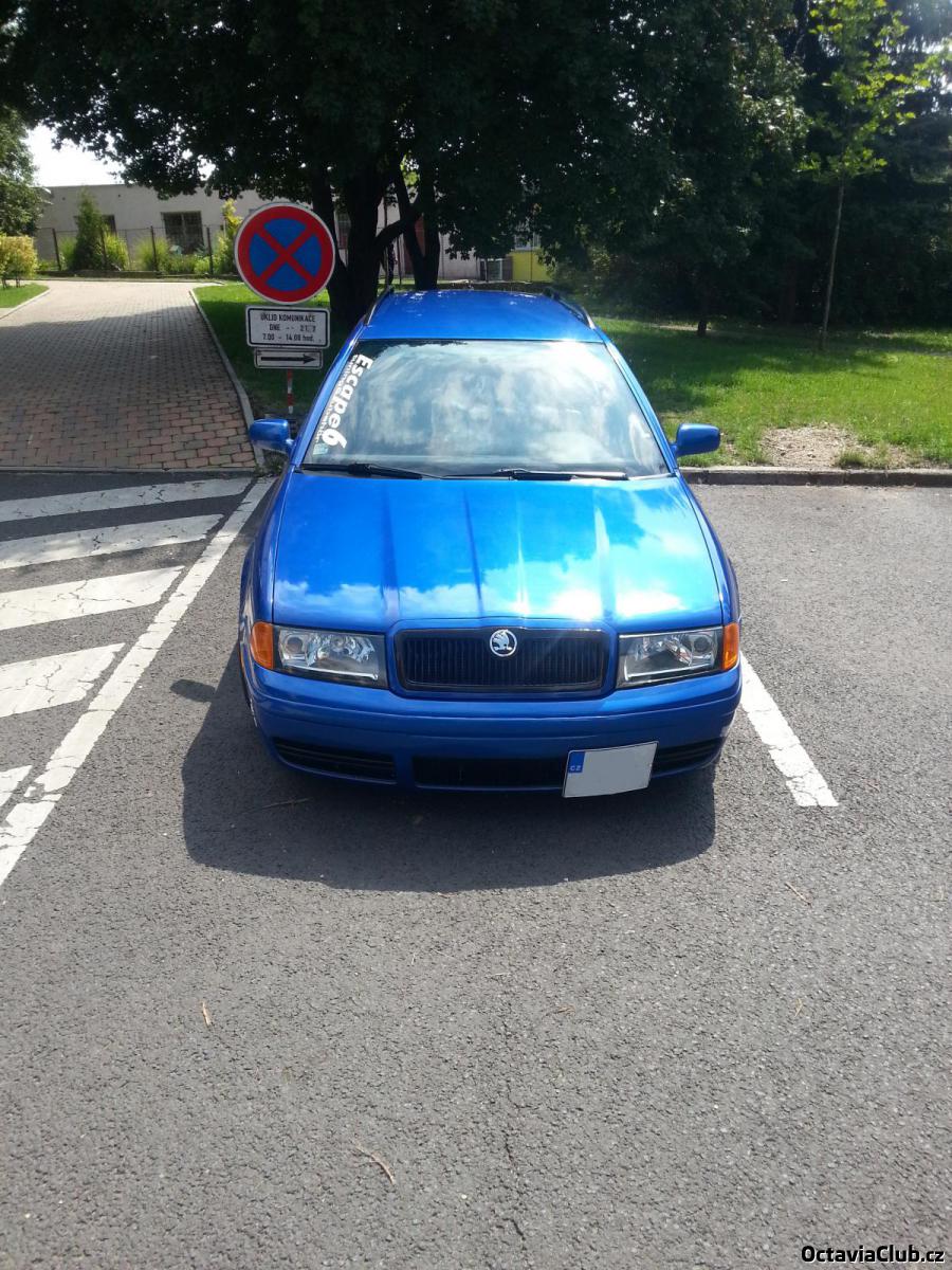

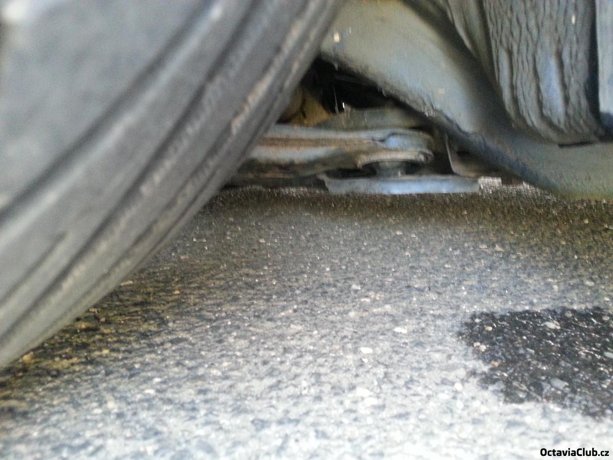

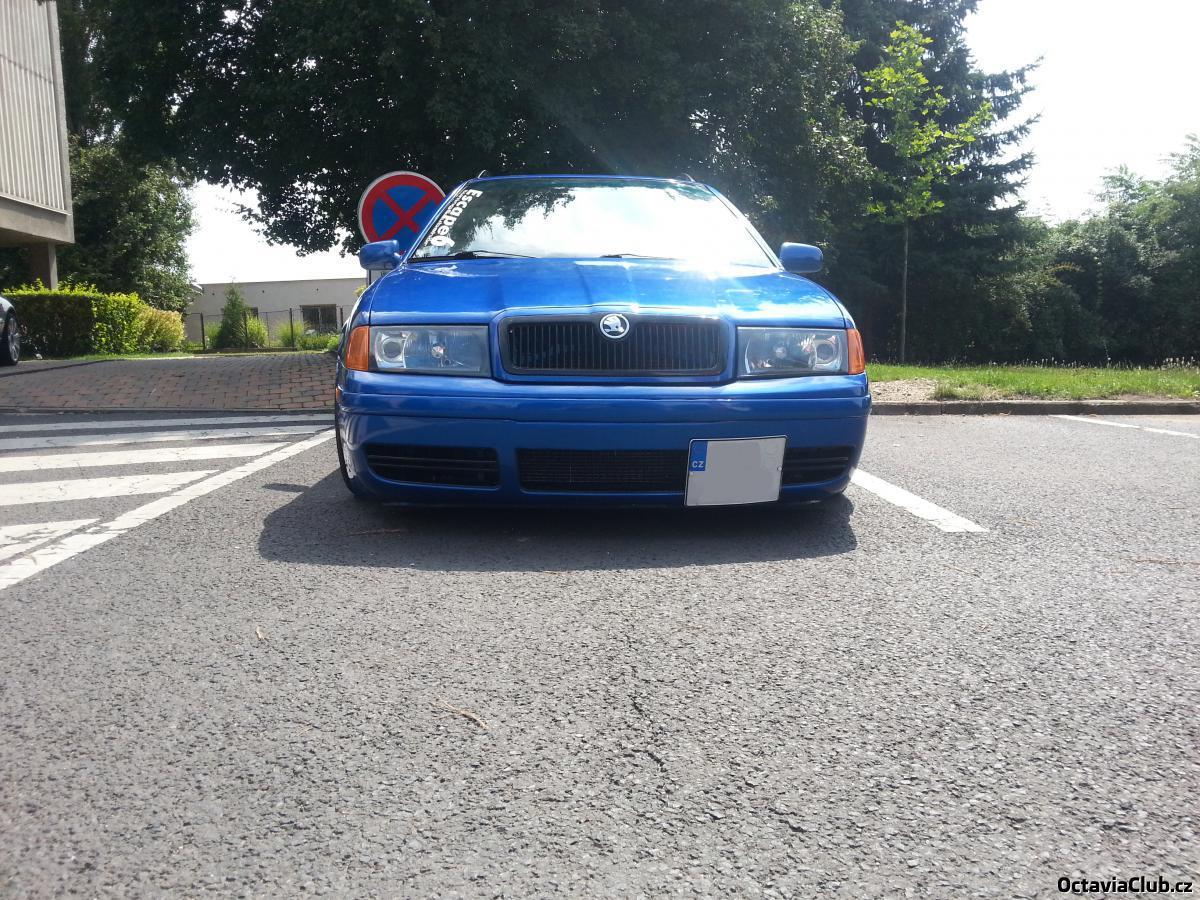

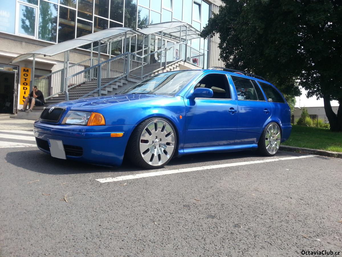

Chápu chápu...no já dnes s novoutou mohu oznámit, že uložení z pola 6N je na místě, nově vyřezané nosníky řídicí tyčky také hotovy a předělaný světla vpředu.... budu mluvit v hodnotách a to tak, že auto lehlo nezkutečně moc je to cca 20mm k dobru a co jsem zběžne měřil nápravu, tak bych jí měl mít 3cm max. :) zítra snad nafotím a vše proměřím ...už to konečně je akorád ač ještě trochu to chce ale až po pár jízdách, kdy se mi upilují podběhy, páč o ně drhnu.....ale pořád stejná slova, -> cestu si to najde samo :P
Hoši, tohle už je fakt magořina....s tím se musím trochu naučit jezdit, je to i na mě chvilku nečekaně dost ale baví mě to :D, naměřeno na nápravě cca 2,95 cm kámošovou šuplerou :D já říkám krásný 3cm je vysoká náprava ....mimochodem do garáže se pořád dostanu :lol:
Takže zde fotky :) neukamenujte mě za nic :lol:

Náprava 3cm je ještě vysoká ale niž to dam max o 0, 5cm vic už to vpředu bez odklonu nedostanu....jojo minulý rok se vyřezal nosník pro poloosu a včera na obou stranách nosník pro řídící tyčky :-). ..takže 3 zářezy ma už můj nosník :-)
