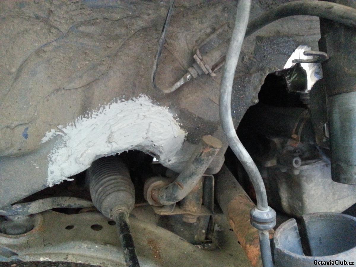

Lionel: Já nemám žádný odklony ani ty polácký uložení v předu, nýbrž z pola 6N....helpr mám pořád, páč mám na FKčku velké rozpětí štelování ...sám o sobě se sníží ten podovzek o -35mm....dále na štělování na tlumiči mám -85mm a další jsem uhnal na uložení které je menší o -20 mm :)....mít RS narázník, tak asi není :lol::lol: ...a mám už tedka vyřezáno i na tyčky řízení na obou stranách, páč to všechno drhlo a z minulého roku na poloosu na straně spolujezdce. Ted v řešení je zadek a odklon na něm abych mohl vyndat zadní štelovací misky.
Další stage na předku bude vyndání helprů a odklon v předu, a to chci se dostat na 1,5cm nápravou ale to pak bude nepoužitelné auto...

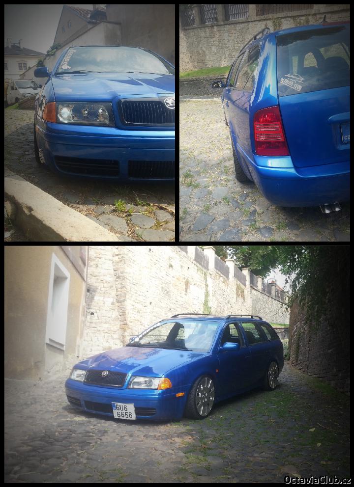

Fakt krásný,tyhle kola měl kámoš na A4, celkově pěkné,ale jak píšeš "chci se dostat na 1,5cm nápravou ale to pak bude nepoužitelné auto.." není to už dost teď omezující ? Používáš tohle auto v normálním provozu? Nedokážu si představit jezdit takhle nízko,přeci jen silnice jsou dost v žalostném stavu,to nemluvím o parkování nebo strmých sjezdech na vedlejší komunikace apodobně.
Erin Kane: Pro řidiče je to sranda, páč koukáš na silnici a říkáš si super rovné a přijde škrtnutí...hmm zmejlil jsem se :D :D...upřímně se mi ty oranžové moc nelíbí ale všichni je chválí...je to tím, že jsem byl zvyklý na černý celou dobu a tak jim rychle přicházím na chut :)
Závy: Díky...je to zase o něco hezčí...ale jen o trochu :D
jenda89: Děkuji mockrát, ty kola jsou super, jsem za ně celkem rád :)...při výšce nápravy 1,5cm to bude auto doslova k ničemu :( ale zkusit to chci, pokud si troufnu, už s tímhle se učím pomalu jezdit ač je to celkem sranda :D....já jsem to měl mít jako srazovku ale je na prdlačku lak a tak je to i nadále Daily auto, takže s ním budu jezdit na firmu apod :) hold se nedá nic dělat a používám ho pořád

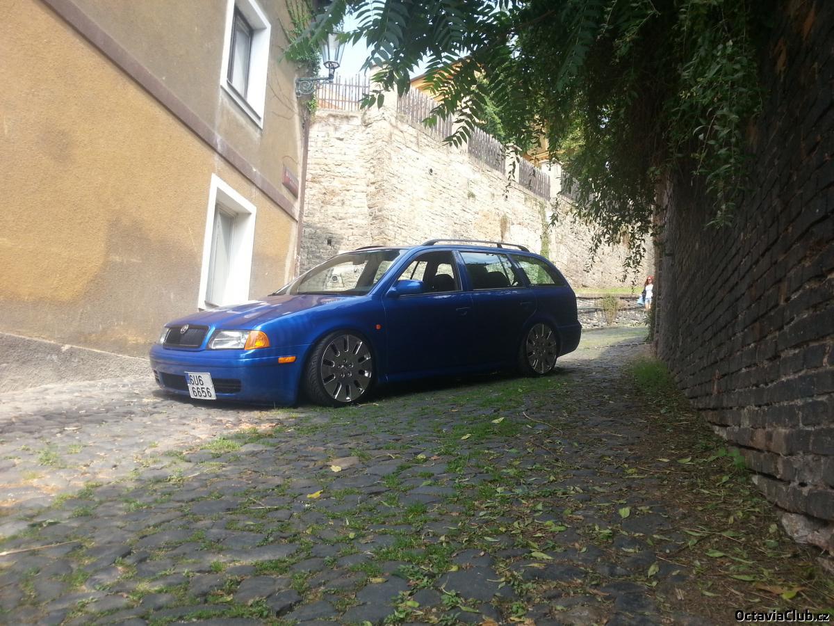

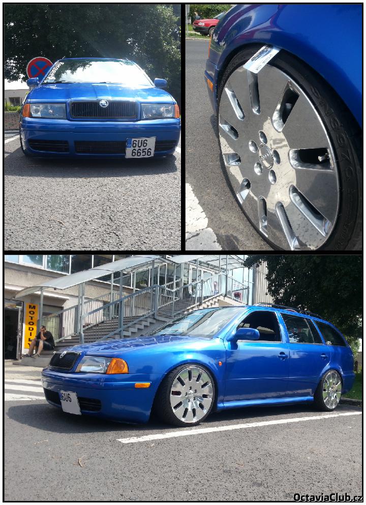

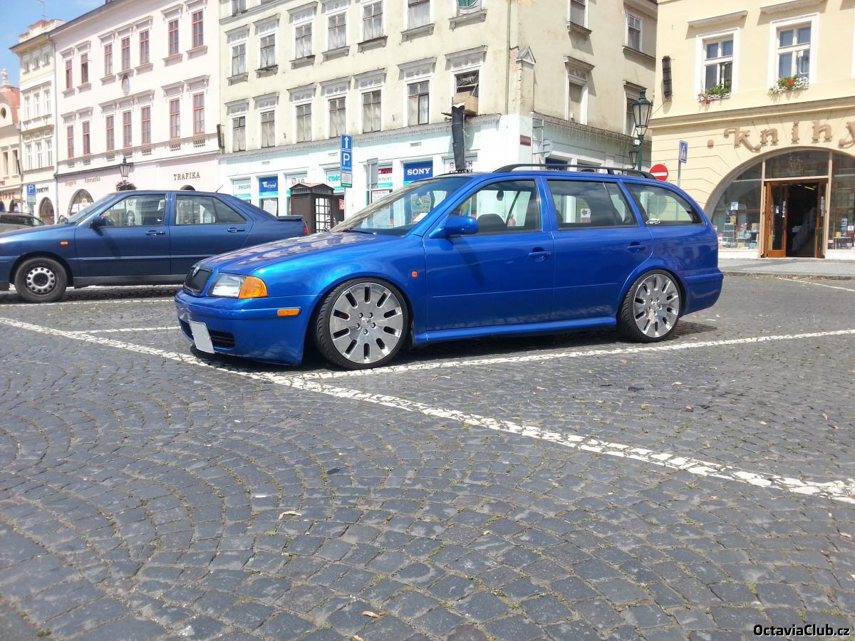

Dneska jsem dělal nějaké fotky zase auta a tak zde je malá ochutnávka...večer pokud se bude líbit, dám přídavek :)
Závodník: Zatím úpravy jsou vyřešit uložen tlumičů a vyndání helprů a dostat se na výšku nápravy 2,5cm a budu spokojen, dále se bude ještě dočalounovat kufrový prostor do koženky :) ne-li celý introš :) Ještě chci předělat kompletně svícení s budíky :)

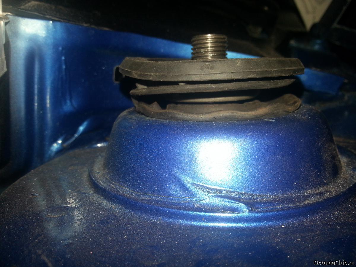

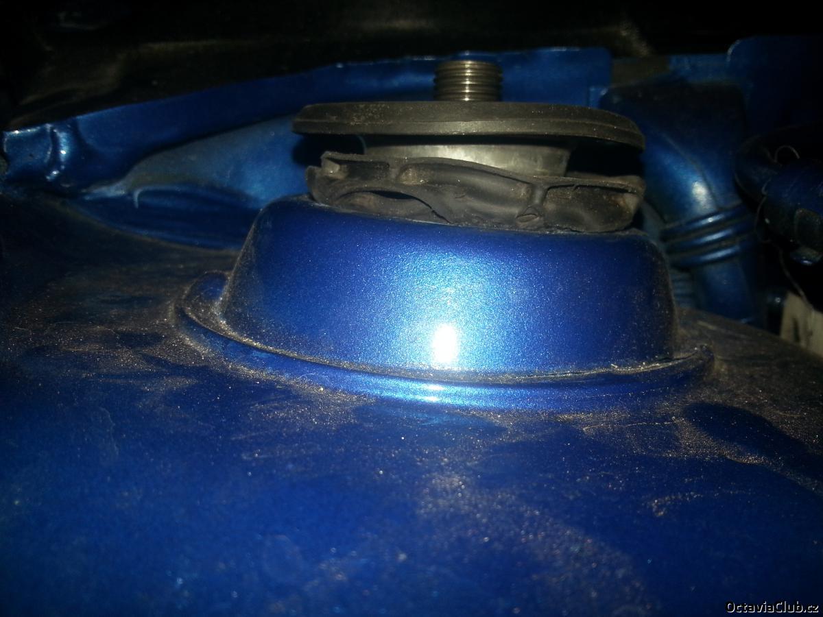

Spooky1: Kámo nedoporučuju ti ho, páč dělá toto. Nejsem jediný komu to dělá a bojím se co to může udělat, bohužel jsem nucen najít nové řešení a to budu skládat ze dvou uložení :(...snad to bude fungovat jak má...
strana řidiče
strana spolujezdce

Jo mám nápad jak to zrealizovat ze dvou aut na jedno ale musím to vyzkoušet. Jinak je to mazec a ano uložení VW polo 6N :/ nechápu jak to, nebo čím to je, že to leze dovnitř a tak jsem hledal od čtvrtka alternativu ale na VW Clubu jsem narazil snad na 1-2 co trochu proadili a pak jen další arogantní blbce co umí jen hanit...takže jsem nic nikde nezjistil a tak budu řešit po svém a zkusím můj technický nápad na úpravu

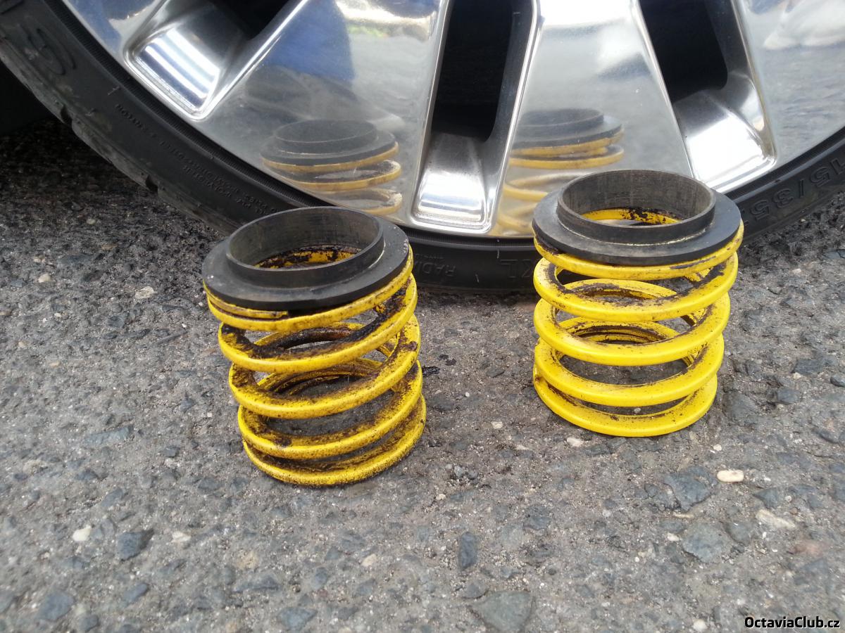

- Horní uložení je již z5 mé seřízlé originální ;)
- Něco se vyndalo :D

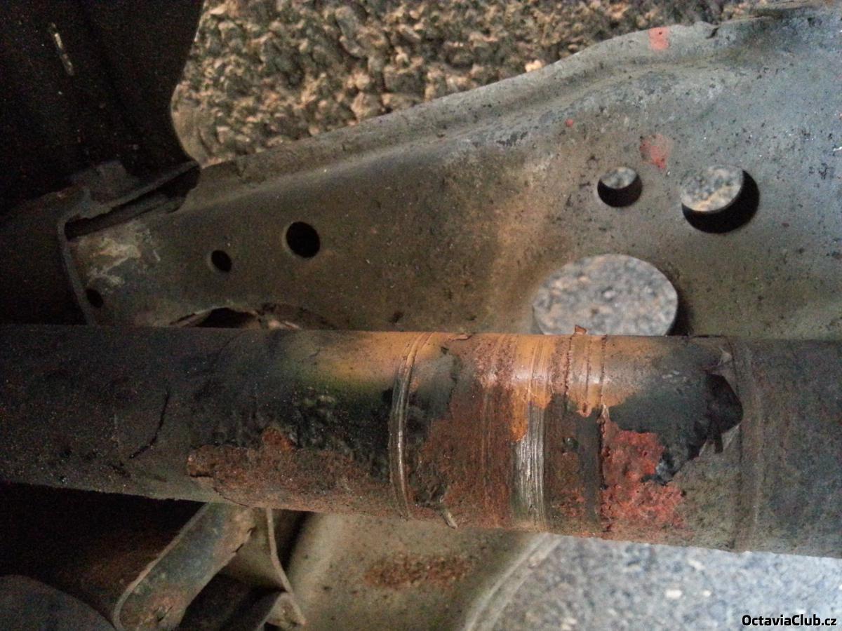

- Takhle vypadala poloosa a tyčka řízení, než se upravoval nosník a tak ??? ::( :(

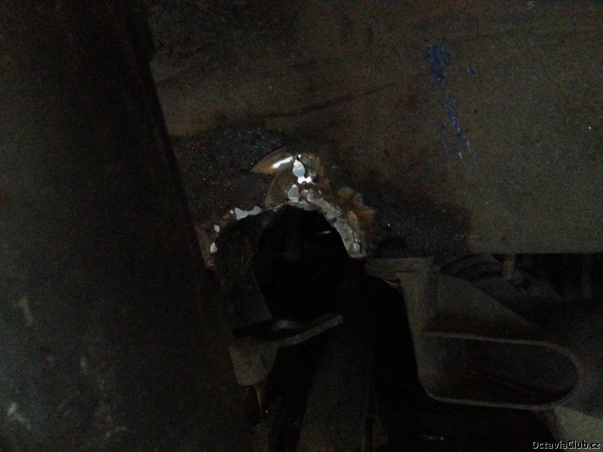

- Něco se uřízlo a vyvařilo :lol:
- Zde i s vyřezaním pro tyčky řízení a i nově s větší dírou pro poloosu :lol:
