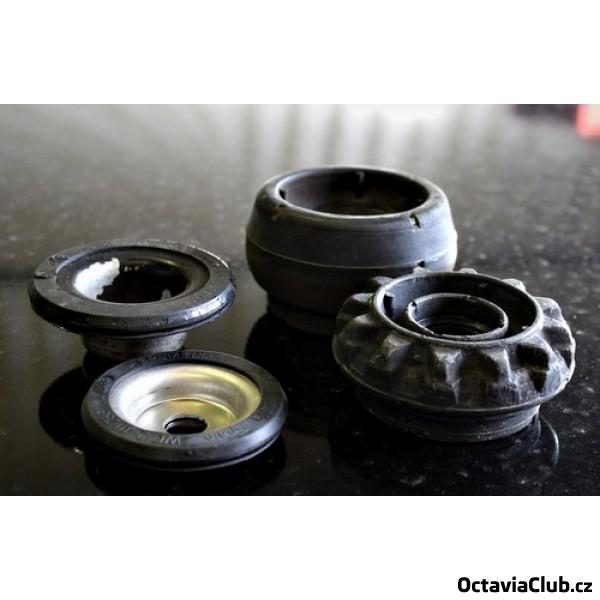

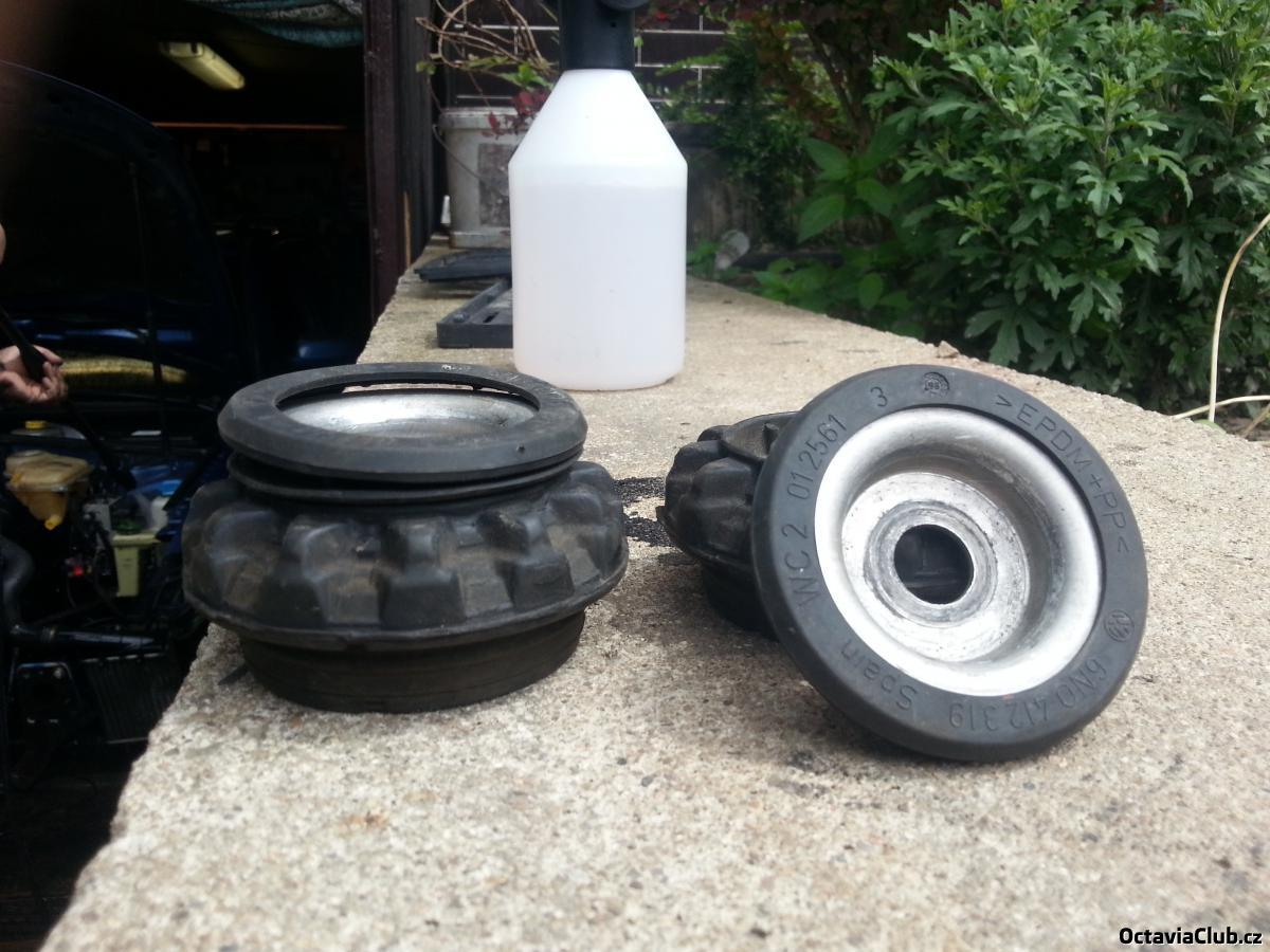

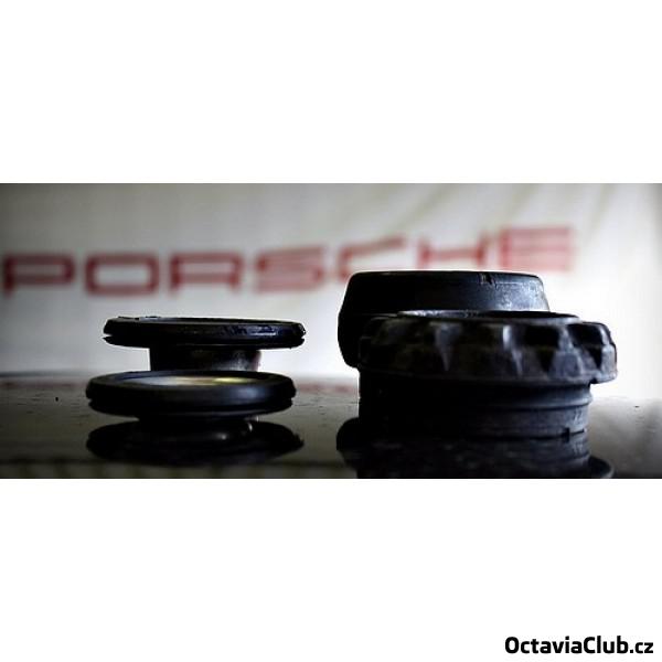

Jak jde čas, tak octa začíná být nuda ač lidi se otáčí a palcují za jízdy ..... dnes moc děkuji Dodo36 za dovezení uložení z Pola 6N a budeme nově řezat nosníky a vyměníme ty hrozný velký origo kusy uložení za maličké :P Už se těším až to konečně bude ležet :rolleyes: na předku to je cca 15mm zase dolu :D
Zde je porovnání obou dílů uložení...to už si musí lehnout :D
PS: Zadní je z O1 a přední z 6N ;) kdyby náhodou :P
