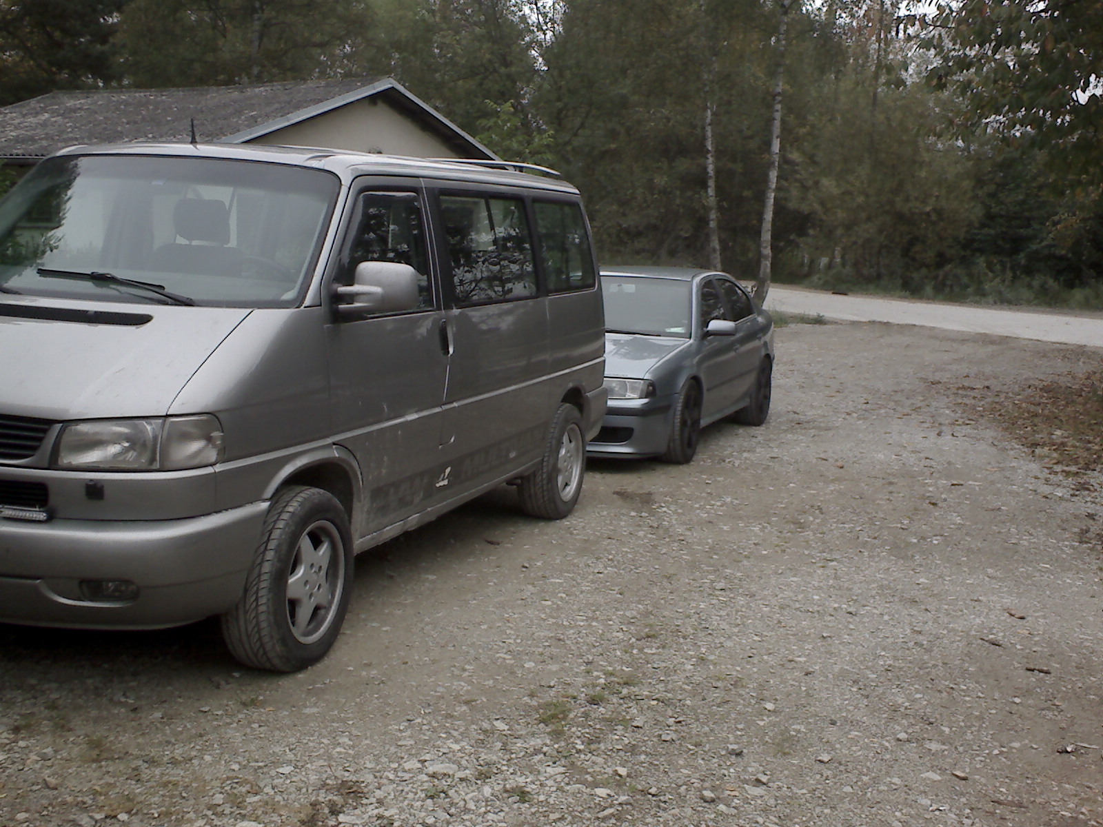

hmm, bych si dal říct na tu T5ku :D
To je ale T4ka face :-D Jooo taky by se mě Multivan líbil... Ale bral bych ještě toho malonko novějšího co už má otočný křesla...
