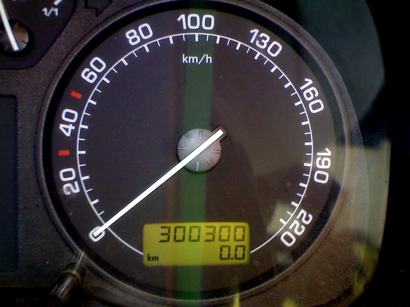

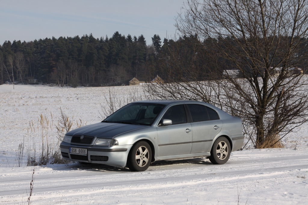

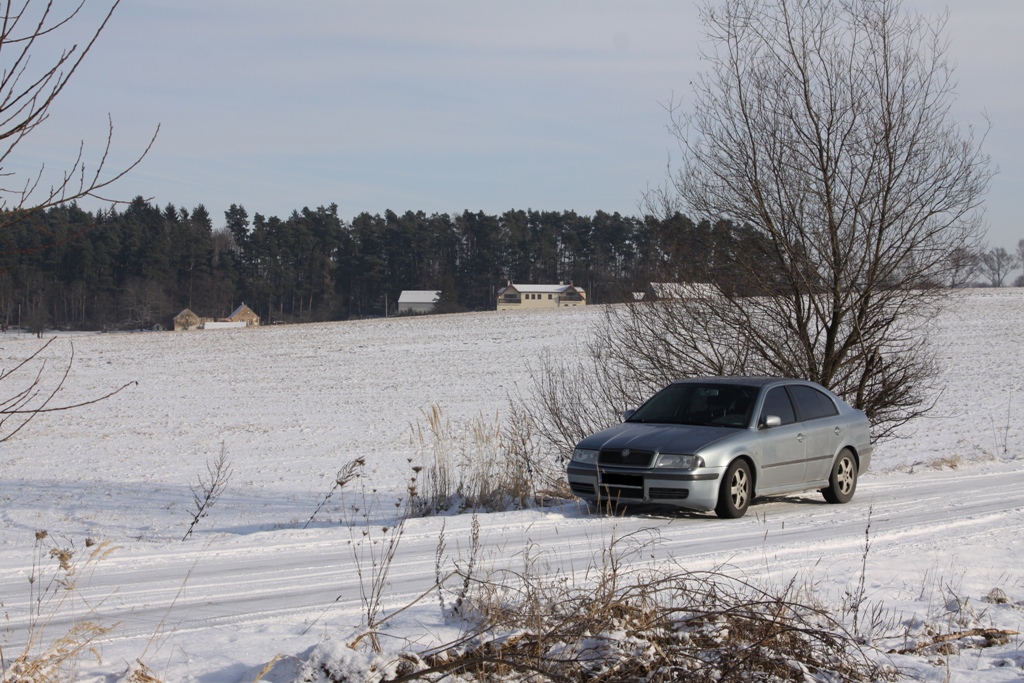

Tak autí zatím startuje a jezdí... Tenhle týden jezdí opravdu dost... Aby jste mě věřily, tak tady takový dvě malinký momentky...
PS: Silvestra jako taxi jsme přežily bez ůjmy až na trochu písku v autě...
