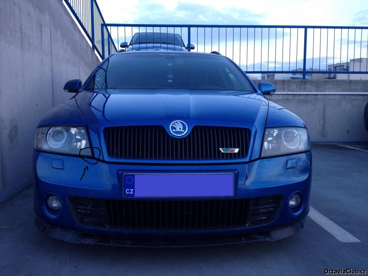

Honzajs39 Odesláno Březen 26, 2014 Sdílet Odesláno Březen 26, 2014 Moc pěkné. Povedlo se na výbornou dle mého .Akorát mi příjde že jsi odflákl umístění levého světla (pravé na autě, levá na fotce :-D)Ale Miloši jako klobouček... Fakt perfektní Odkaz ke komentáři
Stickler Odesláno Březen 26, 2014 Sdílet Odesláno Březen 26, 2014 Budu muset vedení přesvědčit, abych si mohl udělat černá světla také :) Otec je má na FL už půl roku a auto to dost změní Odkaz ke komentáři
magnum67 Odesláno Březen 26, 2014 Autor Sdílet Odesláno Březen 26, 2014 (upraveno) Diky,Honzo neodflakl,jen jsem jeste neumistoval,jeste musim vysetrit kde se to posouva,Jarda mi rikal ze jsou tam dva imbusy na stelovani tech rohu,az bude cas,mrknu na to...on ten roh na tom pravem svetle byl nakrivo i puvodne,jen to nebylo tak videt... Upraveno Březen 26, 2014 uživatelem magnum67 Odkaz ke komentáři

magnum67 Odesláno Březen 26, 2014 Autor Sdílet Odesláno Březen 26, 2014 Jako sestelovat ty svetla je maras!Ja jedno poprve delal hodinu vkuse!Nekecam! A steloval jsi taky svetlo jako takove?Aby sedl roh svetla dolu nebo nahoru k blatniku? Odkaz ke komentáři
princes Odesláno Březen 26, 2014 Sdílet Odesláno Březen 26, 2014 Jo to mas pravdu a nemysli Milos ten domek?Co se do nej zasouva to svetlo?Aspon ja to tak myslel ;-) Ano to myslim,to jsem prave delal jak jsem to predelaval na facelift.jedno to svetlo jsem usazoval hodku! ;-) Odkaz ke komentáři
magnum67 Odesláno Březen 26, 2014 Autor Sdílet Odesláno Březen 26, 2014 Aha,a to se steluje jen to pouzdro,nebo az kdyz je tam vsazene to svetlo? Odkaz ke komentáři
princes Odesláno Březen 26, 2014 Sdílet Odesláno Březen 26, 2014 jen pouzdro a musis vsadit svetlo kouknout se,pak se vytahnout postelovat vsadit svetlo a tak dokola Odkaz ke komentáři
magnum67 Odesláno Březen 26, 2014 Autor Sdílet Odesláno Březen 26, 2014 jen pouzdro a musis vsadit svetlo kouknout se,pak se vytahnout postelovat vsadit svetlo a tak dokola Jo tak,no to je pakarna,diky moc za info... Odkaz ke komentáři

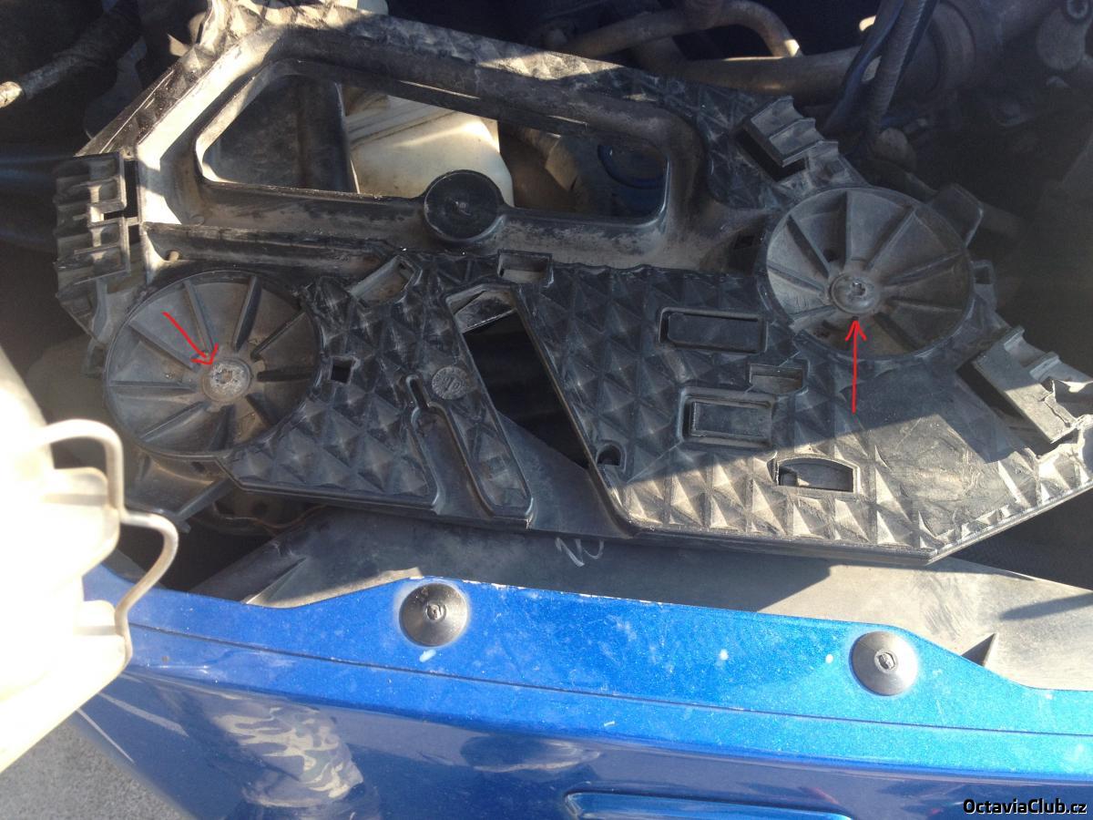

princes Odesláno Březen 27, 2014 Sdílet Odesláno Březen 27, 2014 jsou tam jedine 2 imbusy,vyahni svetlo a na tom podstavci je uvidis jeden blize k masce druhy k blatniku ;-) Odkaz ke komentáři
magnum67 Odesláno Březen 28, 2014 Autor Sdílet Odesláno Březen 28, 2014 jsou tam jedine 2 imbusy,vyahni svetlo a na tom podstavci je uvidis jeden blize k masce druhy k blatniku ;-) JJ dikec Odkaz ke komentáři
magnum67 Odesláno Březen 28, 2014 Autor Sdílet Odesláno Březen 28, 2014 (upraveno) Tak tyhle imbusy to Lukasi urcite nejsou... Upraveno Březen 28, 2014 uživatelem magnum67 Odkaz ke komentáři
princes Odesláno Březen 28, 2014 Sdílet Odesláno Březen 28, 2014 a jake??Timhle jsem steloval svetlo smer nahoru a dolu dozadu a dopredu,cim chces sestelovat svetlo nebo ho usadit?Nechces stelovat svitivost?Nebo co chces udelat?Jen nechapu kdyz vytahnes a das svetlo tak ten podstavec se nehne a nemusis stelovat svetlo ne? Odkaz ke komentáři
magnum67 Odesláno Březen 28, 2014 Autor Sdílet Odesláno Březen 28, 2014 (upraveno) Tyhle dva drzi ten plast na te kovove konstrukci pod nim,kdyz je povoluju normalne se uvolnuje,nic se nezveda,nic neuhyba...pochopil jsi to spravne,zadnou svitivost,roh praveho svetla je moc vysoko od spodni casti,mrkni na fotku... Upraveno Březen 28, 2014 uživatelem magnum67 Odkaz ke komentáři
princes Odesláno Březen 28, 2014 Sdílet Odesláno Březen 28, 2014 tak asi nechapes,povolis ty imbrusy pod nim je kolecko s nekolika zubama jakoby tisicihran,s nim otacis doprava a nebo dovele je zesikmeny takze se ti bud zveda nebo snizuje koukni se pod to! Odkaz ke komentáři
magnum67 Odesláno Březen 28, 2014 Autor Sdílet Odesláno Březen 28, 2014 Jo tak,jakoze teda ty imbusy povolit,aha,ok,zitra zkusim Odkaz ke komentáři
